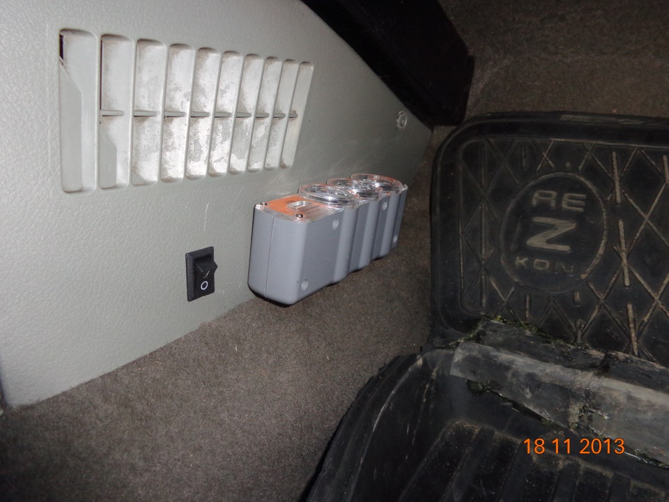

Так как мой FM трансмиттер не выключался а работал непосредсвенно сразу после включения в прикуриватель было решено сделать на этот прикуриватель а точнее на разветвлитель тумблер выключения.
в установке нет ничего сложного наметил просверлил отверстия а всё что лишнее подрезал макетным ножом.Разорвал один провод идущий к разветвлителю пасатижами закрепил *маму* подключил поставил всё назад.Теперь всё можно отключать.Даже если не пользоватся fm трансмиттером то всё равно полезная вещь на мой взгляд.
