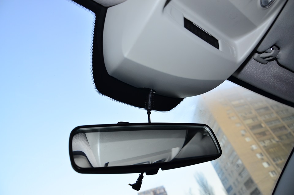

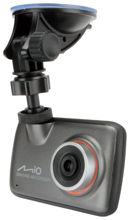

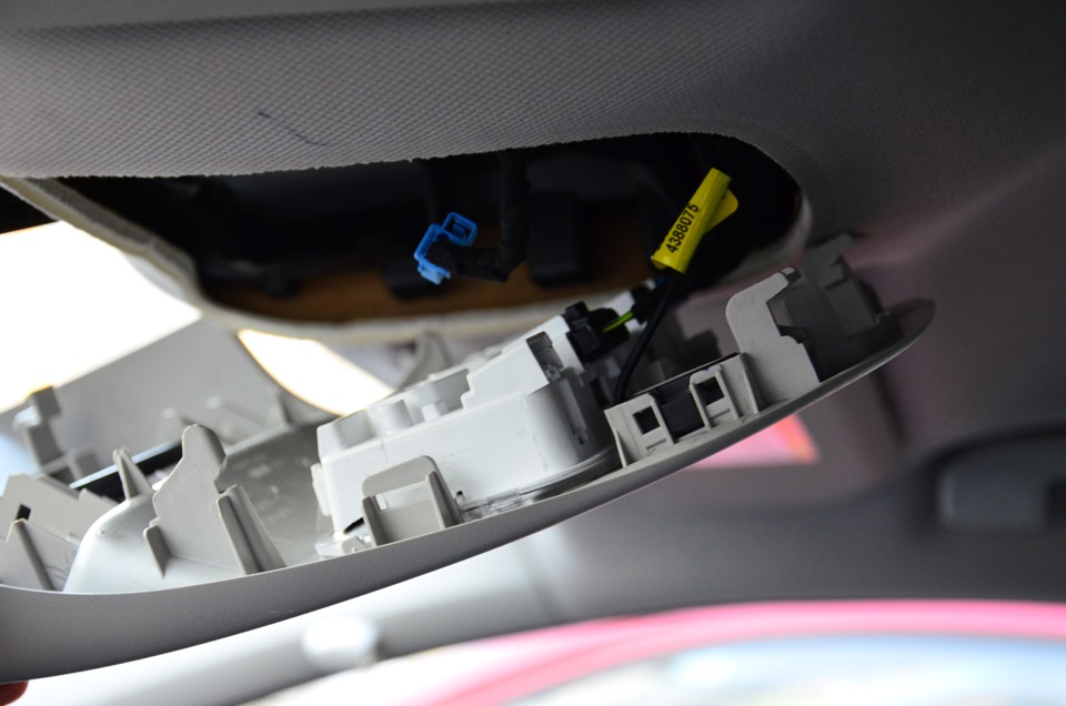

Не так давно я купил регистратор, и вот нашел время подключить его к плафону освещения салона. По другому не хотел, чтобы не занимать прикуриватель и не вести через весь салон проводку. С другой стороны я на гарантии, нужна возможность быстро снять. Ориентировался на посты других владельцев, в частности на этот.
Сняв свой плафон увидел, что все разъемы заняты, в то время как многие подключаются к левому — он в других комплектациях свободен. У меня же там вставлена проводка для лампочек в зеркалах козырьков.
Было принято решение подключиться параллельно к лампе водительского зеркальца, т.к. пользуюсь я им редко, а точнее ни разу, но если понадобится — то смогу воспользоваться.

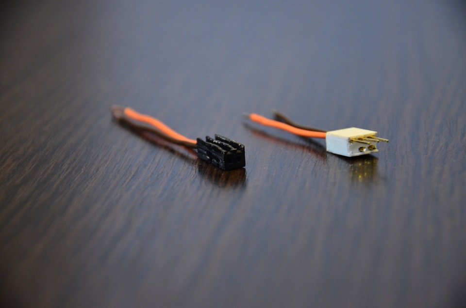

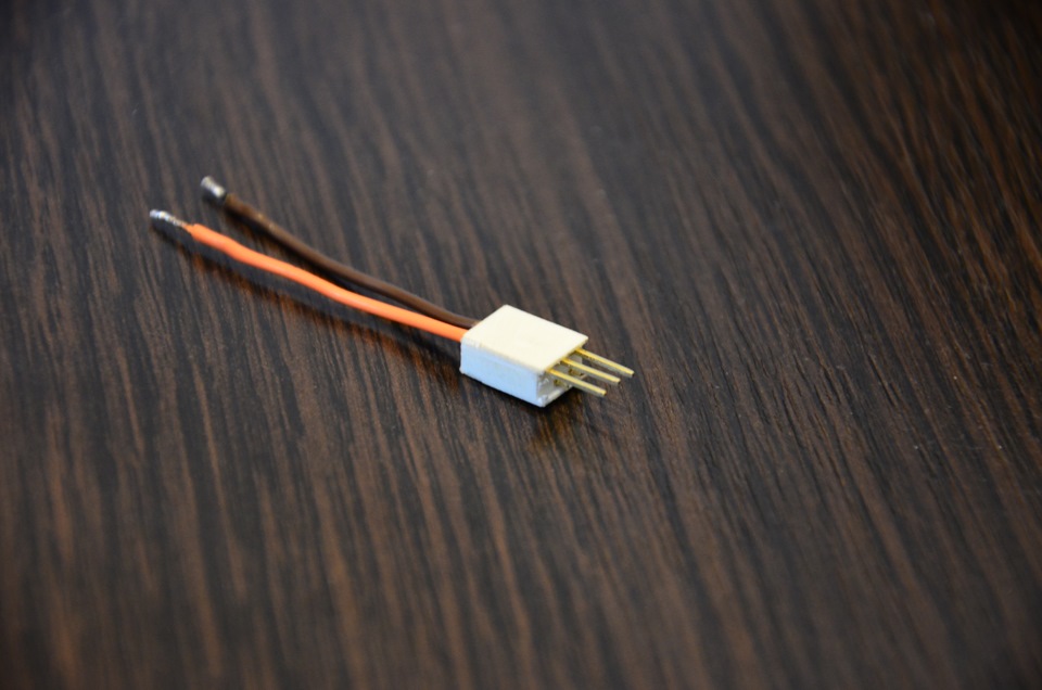

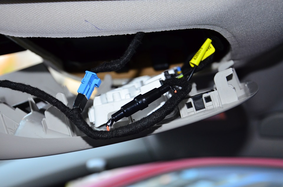

Хотелось сделать все аккуратно, не повреждая заводскую проводку, и не разрезая оригинальный, длинный, шнур питания регистратора, поэтому смастерил переходник: новый штекер вставляется в разъем, а проводка лампочки подключается к моему переходнику. Белый штекер взял от материнки (оставил 3 контакта):
Второй штекер — от проводки Geely, заказанной для проводки плафонов подсветки ног:

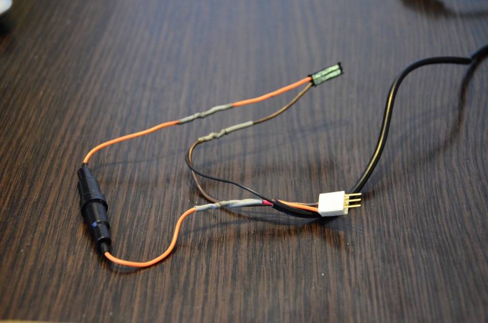

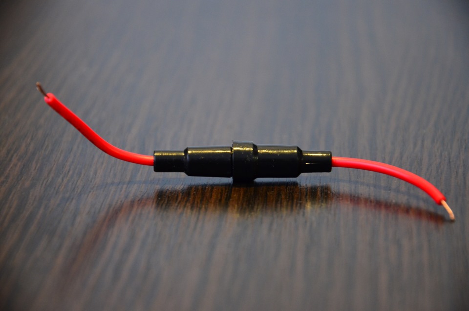

Далее, в разъеме прикуривателя, который шел с регистратором, увидел предохранитель на 1А, поэтому купил колбу для предохранителей:

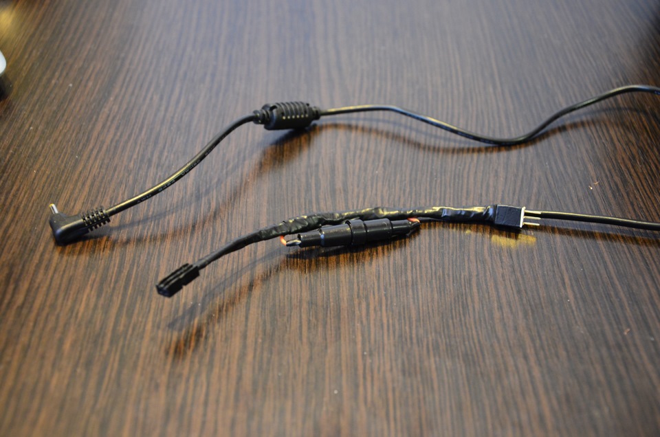

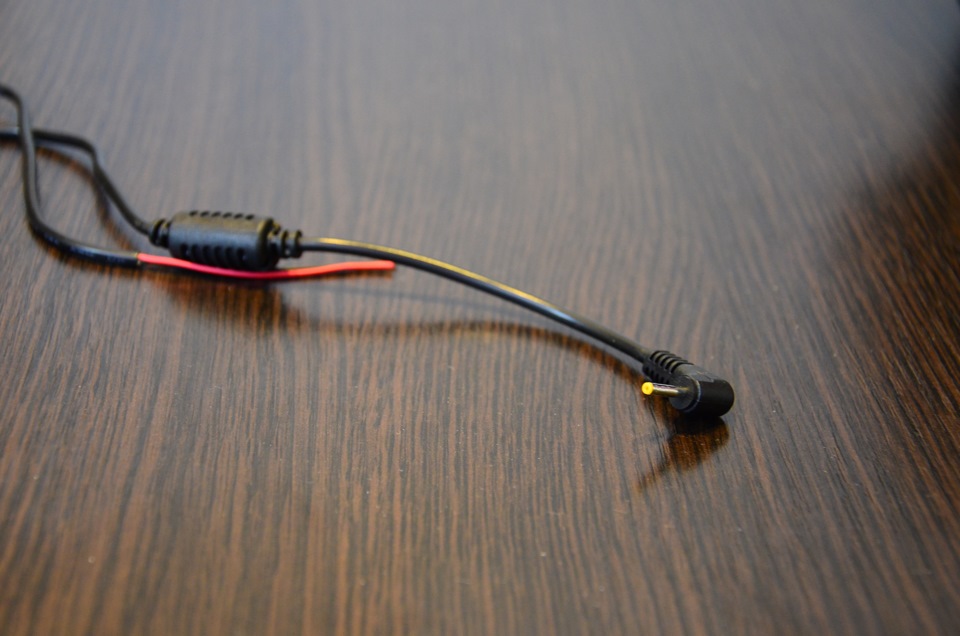

Штекер для регистратора купил отдельно, с фильтром (дабы избежать помех), к нему припаял все вышеописанное дело, обматал изолентой, потом тканевой — чтобы не бренчало:
Далее, переходник подключил к плафону вместо синего штекера и запаковал:

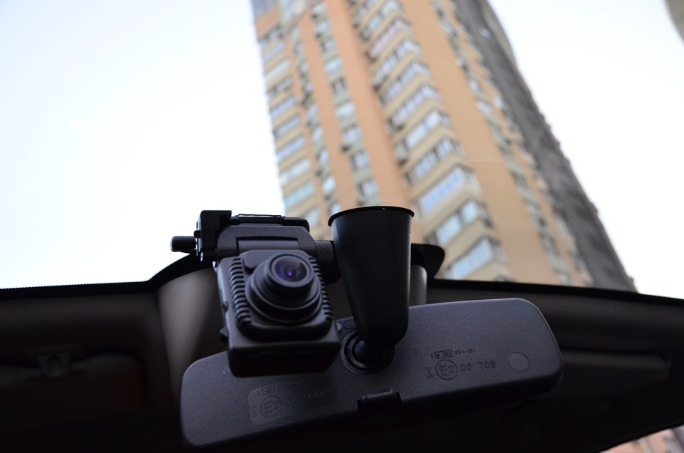

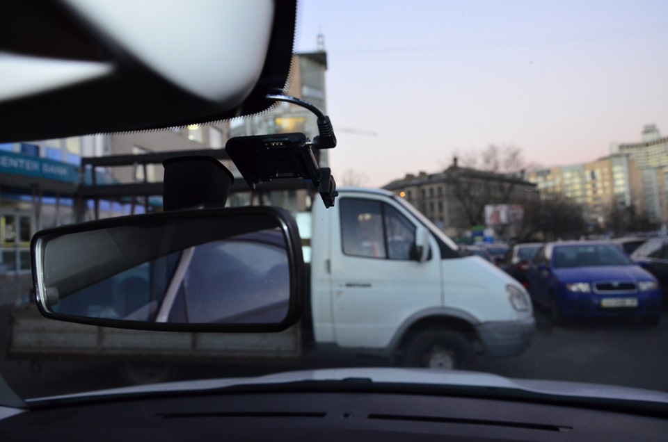

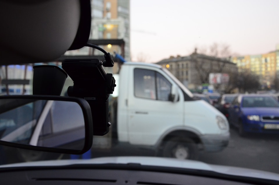

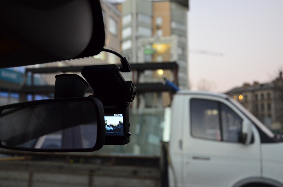

Больше всего времени заняло приклеивание держателя на скотче (шел в комплекте), дабы центрировать видео съемку

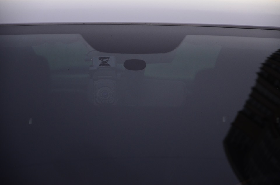

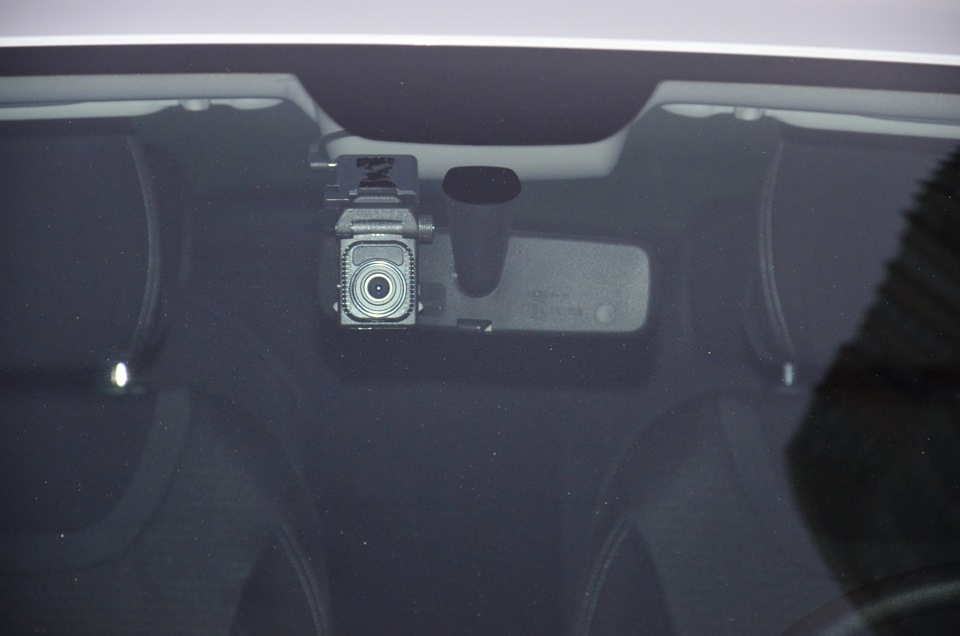

Снаружи получилось достаточно незаметно:
Со вспышкой:
Облажался во время приклеивания держателя — отдирал скотч чтобы переклеить, повредил его, теперь думаю где взять аналогичный на замену, если не будет нормально держаться.
Вот такой вот вышел колхозик:)

предохранитель обязателен, неужели там нету защиты от скачков?
Нет, не обязателен. Это перестраховка, есть заводской предохранитель, отвечающий за лампы освещения салона, но он рассчитан на бОльший ток.

но учти, что я покупал регистратор на 12В, чтобы не морочиться с блоком питания 12-5В в плафоне. Тоесть я подключился на прямую…
спасибо, придется достать плату из блока питания от прикуривателя
несовсем понял куда ты его воткнул. В синий разьем?
в плафоне 4 разъема. По середине в них воткнуты черные штекера, а по бокам — синие. Так вот, я вынул синий штекер сбоку водителя, и воткнул вместо него свой переходник, а к переходнику синий, который вынул.
Там постоянное питание или после поворота ключа тоже регик вырубается ?
питание включается после поворота ключа — то что я и хотел
