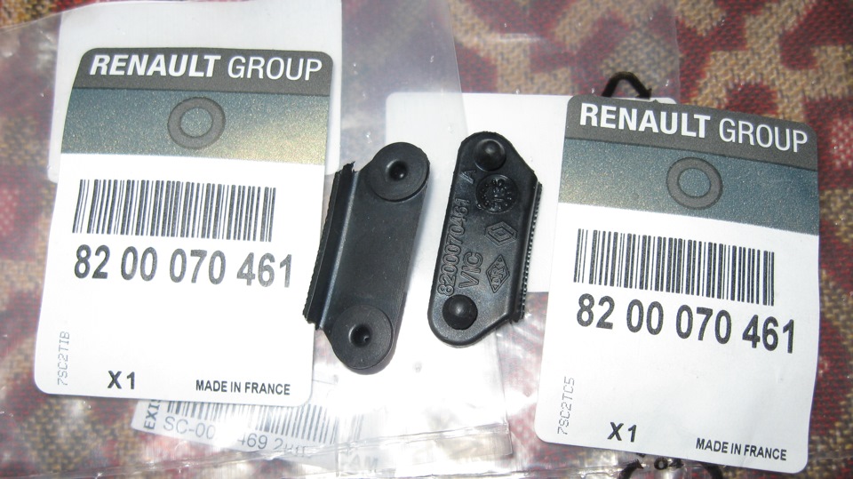

Обнаружил у себя отсутствие заглушек дренажных отверстий в крышке багажника, ещё год назад, после мойки.
Временно заклеил изолентой, пока искал партийник детали.
Прошёл почти год, обзавёлся видной XP поверх семерки, и на виртуальную хр установил диалоджис. Все данные своей машины вбил, и к разочарованию, диалоджис не подсказал партийник данной детали. Нашёл в онлайн каталоге запчастей на иномарки. В общем, всё было гораздно проще. Заказал, пришли. Посадил аж на герметик.
Renault 8200 070 461 Заглушка отверстия технологического 261,37
Заказывал в количестве двух штук.
Запчасти на фото: 8200070461

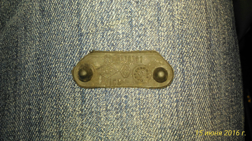

Нашел сегодня в багажнике этО изделие. Сразу не сообразил, молодой водитель) Пробил цифЕрки, и попал в эту темку. Пойду "воткну") Удачи
Повезло). А у меня 2 штуки сразу как ветром сдуло в один момент))
Они мягкие и работают как мембраны, из багажника пропускают конденсат, а обратно нет.
Точно!
Андрей а зачем они нужны?
Незнаю зачем они в точности, но раз стояли, значит должны стоять)

Дык если это дренажные отверстия, че их затыкать?
Заглушки по принципу мембраны работают, оттуда выходит, а туда не проходит)
