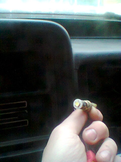

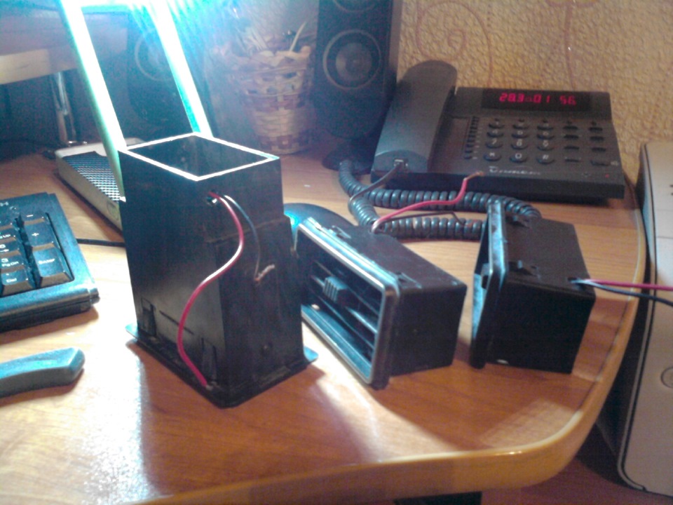

Вечером салон у ваз 2107 смотрится скучно включишь свет а внутри как-то не хватает ни света, ни красоты от того что у тебя в салоне светит!Решил приукрасить это всё дело с помошью диодных лент!Снял центральные сопла вентиляции салона, купил 15 см диодов красного цвета и стал мудрить!Паяльником напаял к лентам провода, за изолировал!отмыл сопла, они были ужас какие грязные, одеколоном отмывал и ваткой!Сзали сверлим дырку, я ножом проковырял, чтобы провода выходили от туда и не были видны когда установим на место!Ставить диод лучше сверху, потому-что если поставить снизу будет видно сами диоды и будет некрасиво!Запитываемся от лампочки которая освешяет бардачок, раскидываем провода, минус там же из бардочка берем к любому болту, я минус брал с крепления к чему крепится торпеда!и всё!Клёво получается!Фотки стрёмные с телефона!

Вот такой вопрос цернтральные сопла и боковые одинаковые по размеру?
Спереди абсолютно одинаковые по размеру, только когда вытащишь центральные сопла длинее!Посмотри выше фотки там видно!
просто по бокам думаю такие поставить)Спасибо)
