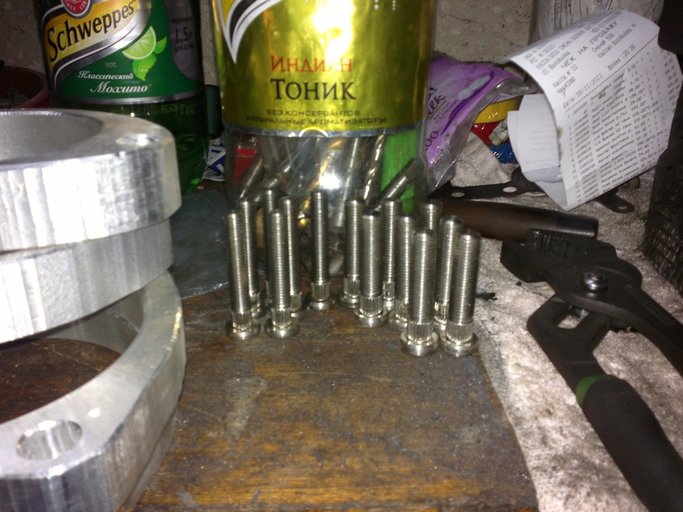

всем привет !
начну из далека :
когда в первые прокатился на своём ланке, в первую очередь обратил внимание на клиренс ! очень понравилось 200 мм просвет, да и в нашем городе ( думаю в России везде ) дорог хороших мало, + зимой снегопады ! но к со временем как то всё приелось или привык к высоте, захотелось ВЫШЕ !
Поставил то я их ещё в августе, но времени не было отписаться .
проставки авиационный какой то люминь-дюраль, шпильки из нержавейки
передние 20 мм, задние 25 мм .
всем мир, добра и удачи !

Вот где шпильки брал — тот ещё вопрос
Изготавливали на заводе.
Жесть… Попробую конечно поискать в магазинах. Но говорят что это провальная затея. А то на моих шпильках шлицы слизаны :(
Чертежи свои использовал или на заводе уже были на вашем?Просто тоже полиуретан не хочу, да и далеко и дорого заказывать.Свой завод есть, рабочие есть, а вот чертежей нема(((И нагуглить никак нигде не могу.
Привет, я чашки ребятам отдавал и они по ним делали!
Досадно.Дофига у кого проставки есть, а чертежей-нет(((Снимать ради замеров нет возможности, а бороздить пузом уже тоже поднадоело
И ещё вопрос! Ставятся проставки на самовыровняки? или у тебя простые стойки?
у меня самовыровняйки,
Эти там же покупали, Новосибирские?
Эти на заказ у нас в городе на заводе Гагарина ( АВИА) .
Понял! А то я чего то полеуретановые раскрыл, а они вообще ни о чём, посмотрим на алюминьку!)

После установки проставок как ощущуния на ходу? Сход развал делал? что еще полсе установки пришлось делать?
Сход развал сделал конечно. Ну естественно все саленблоки ослабил и заново закрутил на стоячем. а так больше ни чего не требуеться.
теперь можно под ней пролезти ползком . если зад не застрянет конечно )
радиатор менял, не домкратил ! )))
Сам делал или купил такие? А то мне бы чертёжик?..
КУПИЛ ! ПОЛЕУРЕТАНОВЫЕ и по ним сделали люминевые !
