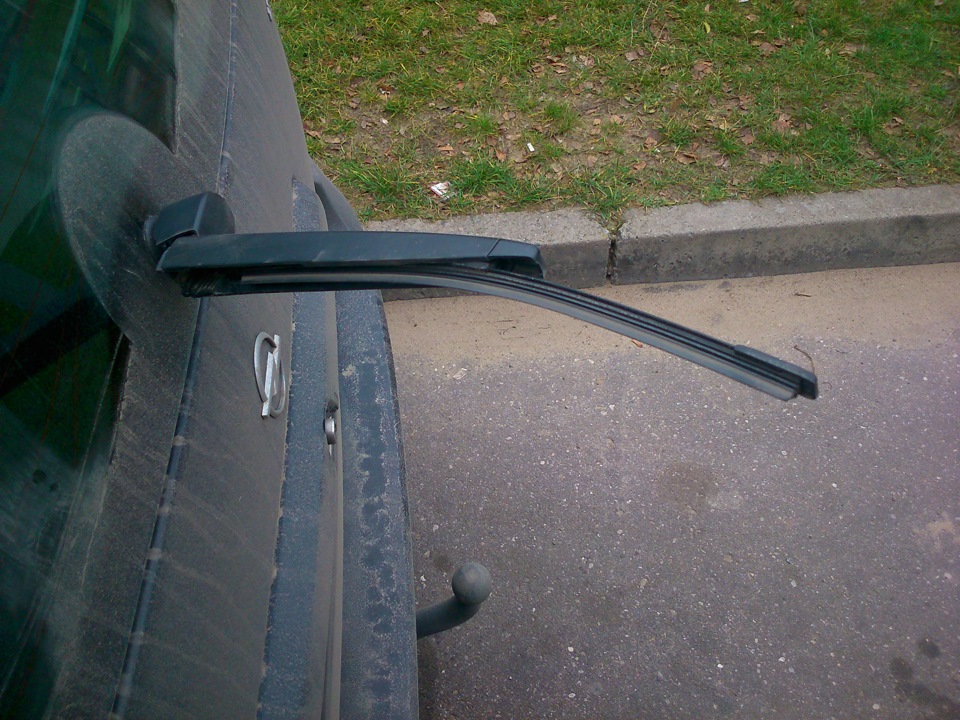

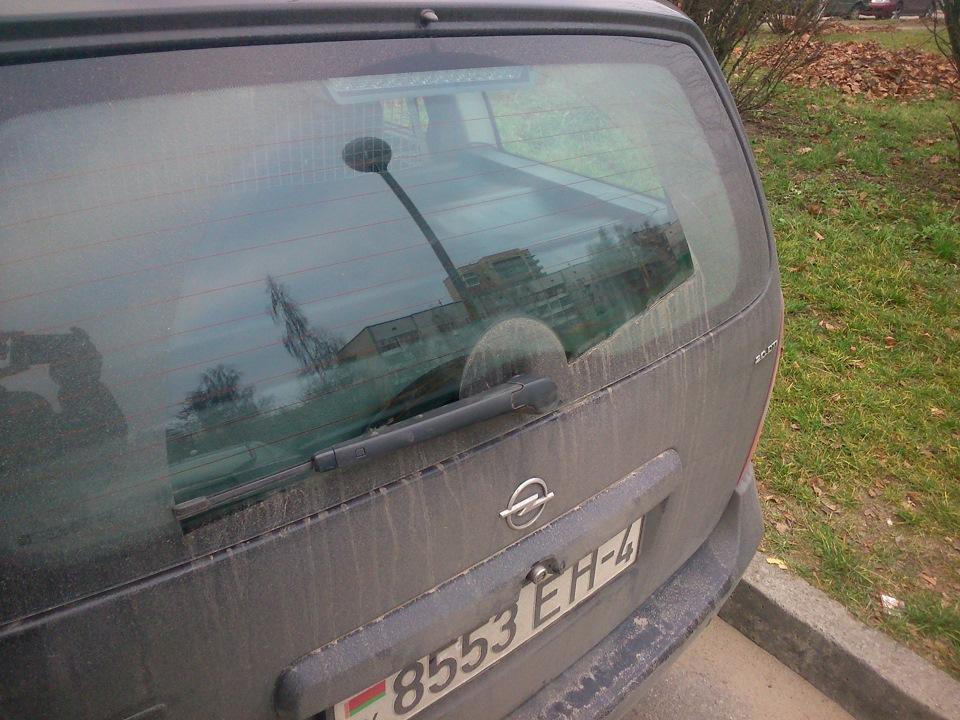

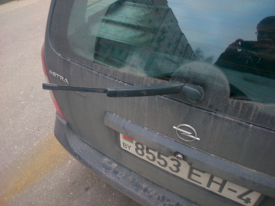

Задолбал меня родной задний дворник. Нифига не хотел вытирать, сколько раз резинку не менял. После снятия увидел, что он лопнул в месте крепления к штоку моторчика, поэтому видимо он и не прижимался.
Посмотрев здесь чью то тему узнал что к Astra G подходит бескаркасный дворник от VW Polo вроде бы. Заказал на exist следующие детальки:
— 3 397 008 634 Щётка стеклоочистителя, Bosch;
— 5K6 955 435 Колпачок болта, VAG;
— 6R6 955 707 B Рычаг щетки стеклоочистителя, VAG;
— N 106 092 04 Гайка, VAG;
ещё заказывал
— 6Q6 955 758 A Кольцо уплотнительное, VAG
но прикинув его по месту, оставил от родного дворника, там отверстие меньше, оно плотнее прилегает.

а у тебя тоже снизу посередине счётки не прижимаеться?
Есть такое дело )))
блин зря новую щётку брал, ладно будет запасная)
купить проще, а я вот просто аккуратный затяжной хомутик поставил, утянул, и покрасил — красота…
может быть, но мне лично нравиться когда всё в машине акуратно сделано (по заводскому), а хомутик каким ба ни был акуратным всё равно съедет или порвётся, всетаки движущаяся часть.
а вобще преклоняю колени перед теми кто всё делает своими руками
Acysher
А где именно хомут натянул?
стянул хомутом лопнувший корпус заднего стеклоочистителя, где он одевается на шток
