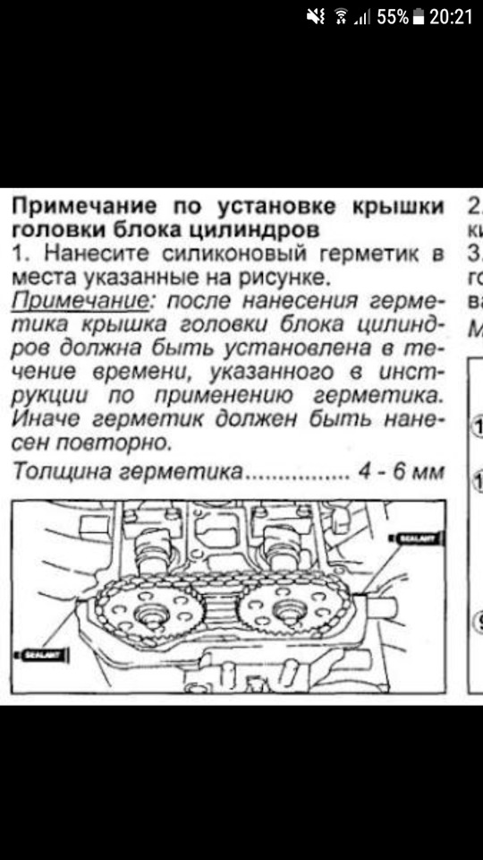

Далее мажем стыки блока герметиком (по мануалу). И через 10 мин накидываем крышку.

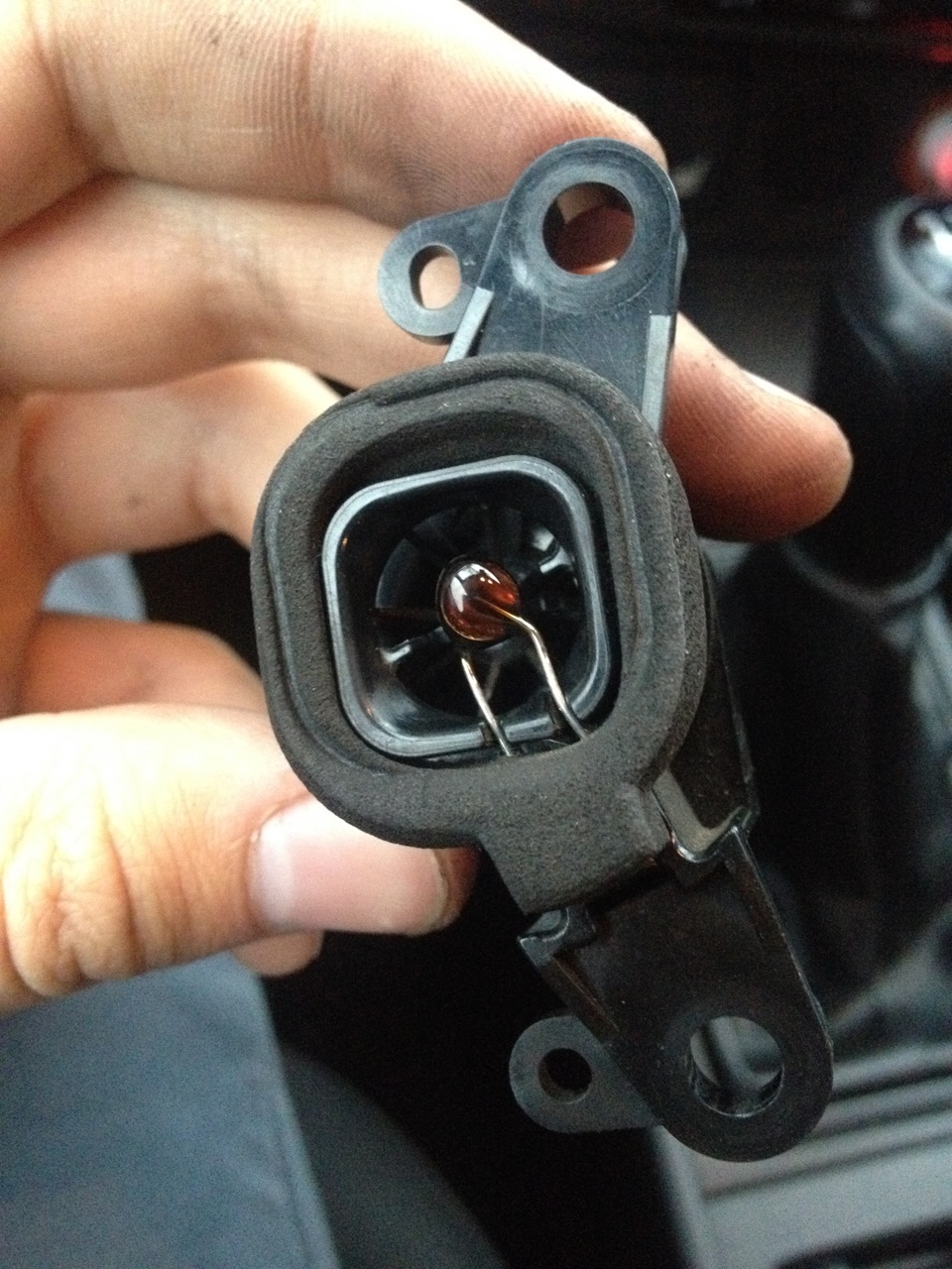

PSS: бонусом смазал моторчик, ибо гудело в районе ключа зажигания безбожно. Самый приятный результат ремонта для меня, имхо :)

Ты вот так герметиком промазал?предстоит такая же процедура вот смотрю везде как это делается))
Угу. Там где стык.

А что это за моторчик?! Я когда поворачиваю ключ и загорается чек, какой-то моторчик начинает торохтеть как будто маленький-маленький перфоратор) Может это он?
Моторчик температуры салона это)
А он работает постоянно или только в момент "горения чек-а"?
Постоянно. Мерит температуру салона. Чек тут не при чем))
У меня этот гул идет, по ощущениям, из-за спидометра — как будто за ним
Да да. И начинает это проявляться на холодную, пока салон не прогрет.
У меня отчет мельком… поищи по запросу "чистка моторчика температуры мазда 3", народ подробно рассказывает как чистить. Добавлю лишь, что лучше литолом вал моторчика смазывать, ибо на вдшку пыли много летит.
