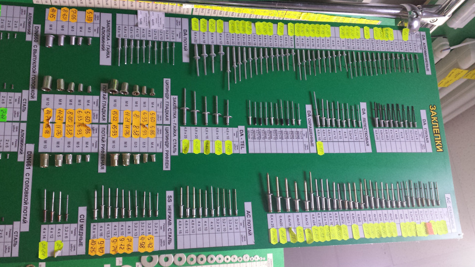

Вот наши цены в метизах. Крайний север.

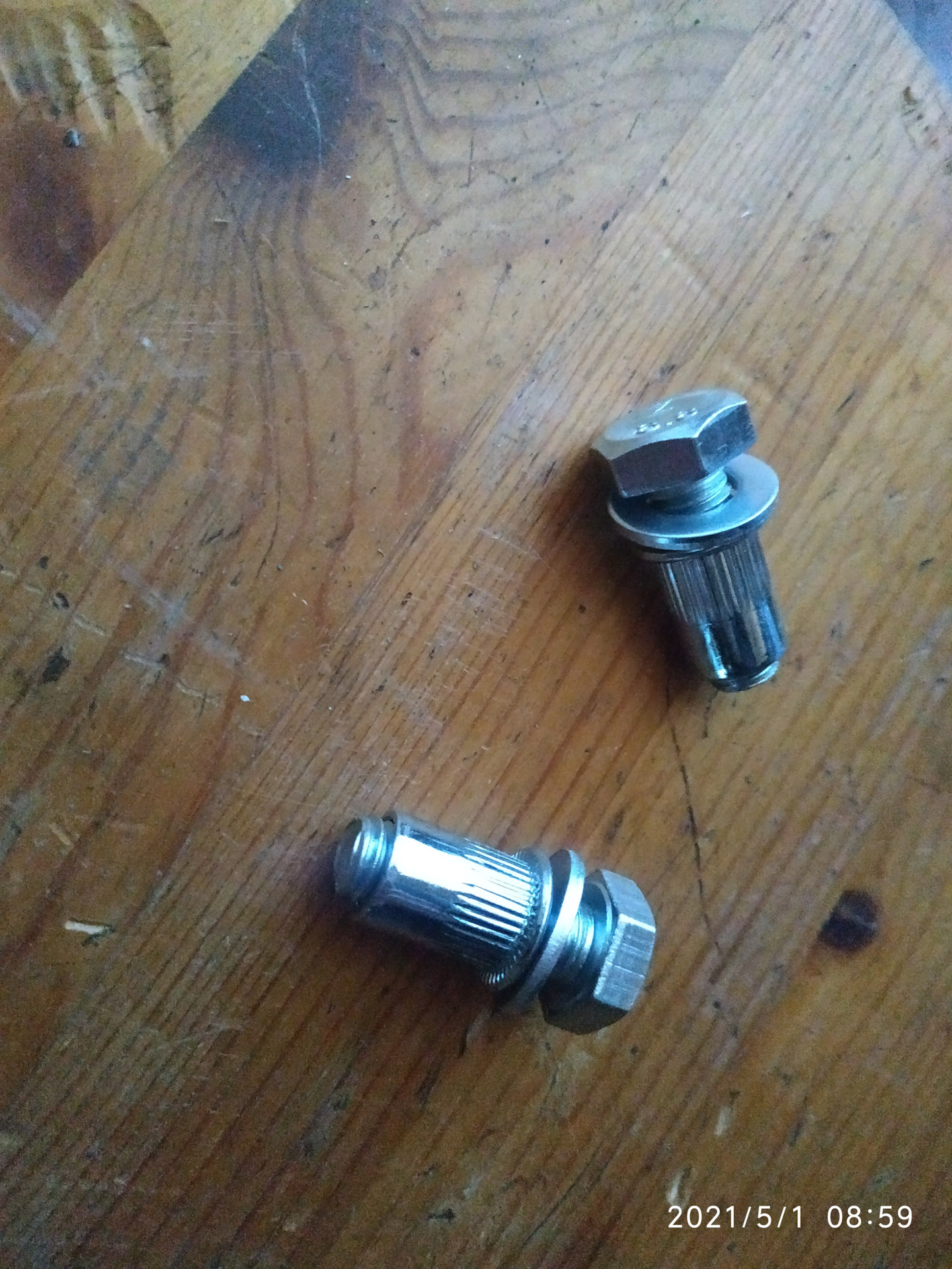

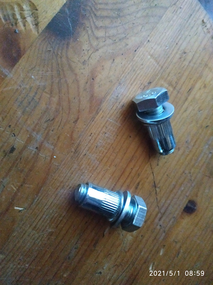

Я отказался от этой идеи. Идея опасная, заклепки срываются на раз два и потом хрен гайку выкрутишь и будет дыра в железе. Нужно шестигранные заклепки, но их найти сложно и с отверстиями под ни нужно колдовать. В наличии в Омске я их не видел, видел в интернет-магазинах. Уже не вспомню где, надо гуглить. Там где можно я ставлю обычные вытяжные заклепки, их всегда легко можно высверлить и поставить новые и стоят они дешево.
Да есть полно мест (резинки на трубе порога, пыльник рычагов раздатки и КПП и т.д.) где можно былобы применить их без больших усилий затяжки.
Т.е. не встречал у нас?
Дело не в усилии затяжки, а в том что болт закисает, а чтобы открутить нужно большое усилие для "растяжки" :)
Именно на этом этапе их рвет. Момент затяжки в большинстве случаев не проблема. У меня ушло 2 заводские заклепки которые до меня никто не откручивал. Я их перед откручиванием брызгал ВД40, тянул аккуратно и все-равно им хана. А одна в таком месте что болгарить ее было очень сложно, даже наверно не возможно.
Можешь конечно попробовать, но если такая хрень произойдет то решить ее в дороге будет крайне сложно. На узлы которые может потребоваться разобрать в пути я бы их не ставил.

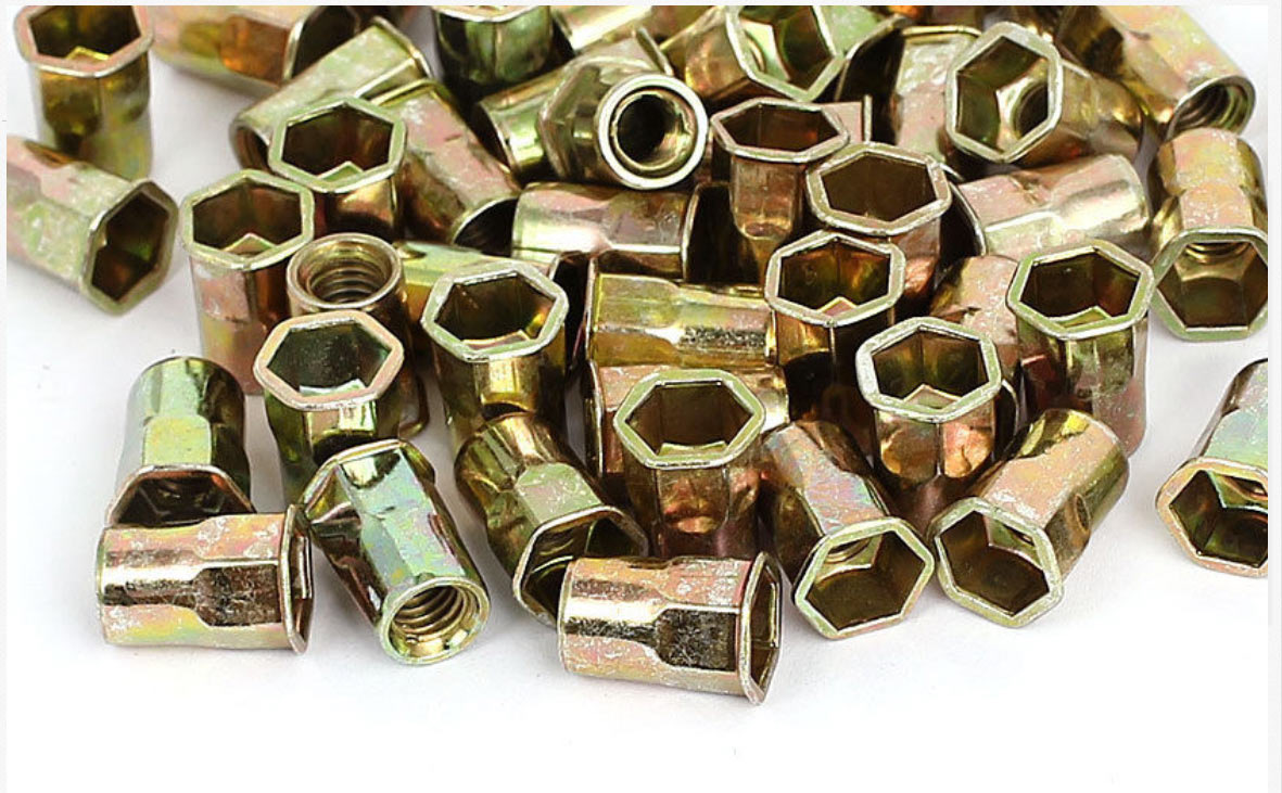

В продаже по интернет магазинам шестигранные есть, но вот насколько они лучше окажутся… это вопрос. Посадочное место в любом случае будет круглое, в мягком металле может она себе и продавит шестигранник, а так мороки с посадочным место получится прилично.
Без 6 гранного посадочного места они смысла не имеют. Можно попробовать напильником 3-х гранным дорабатывать окружность до 6 граний. Я не пробовал. У меня на авто есть заводские отверстия под 6 гранные заклепки в раме. Брал под них на Али #
Ну и набор обычных брал. Вроде все что ставил встало и стоит. Круглые разные #
