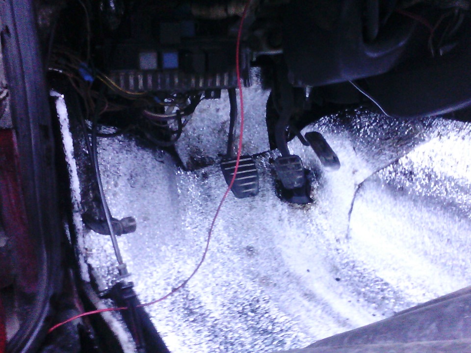

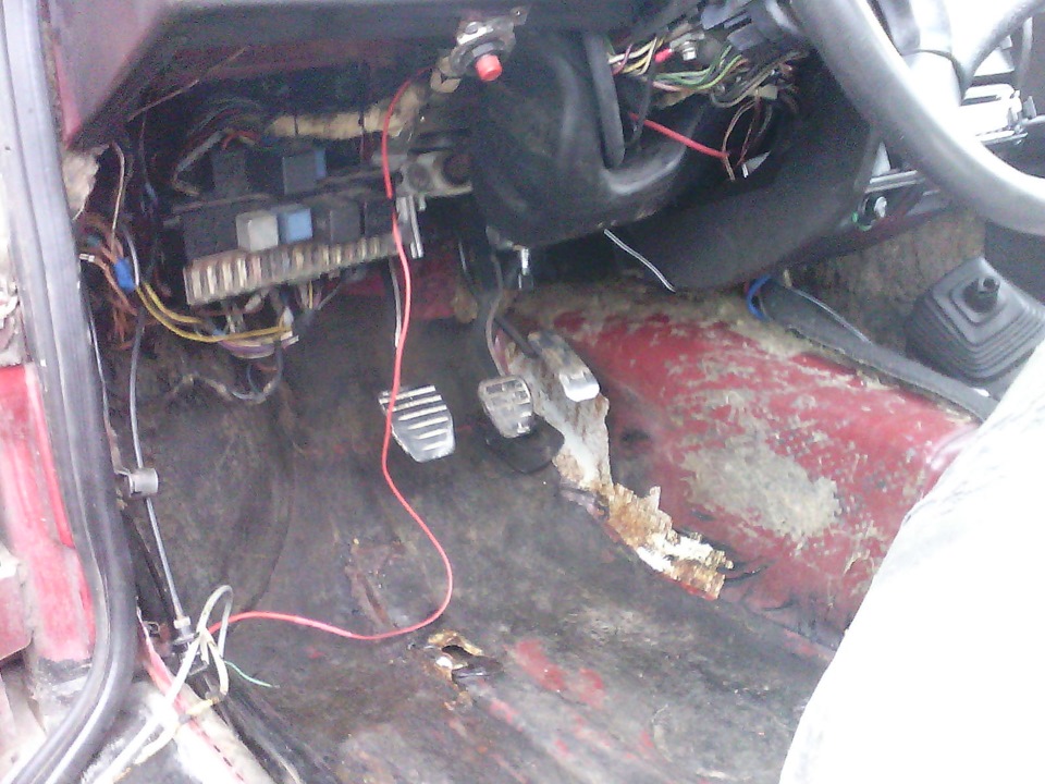

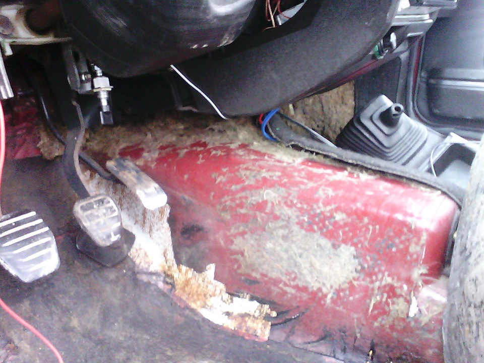

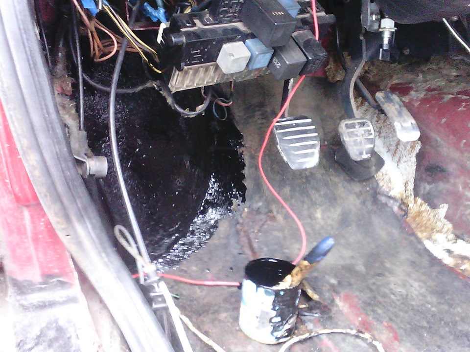

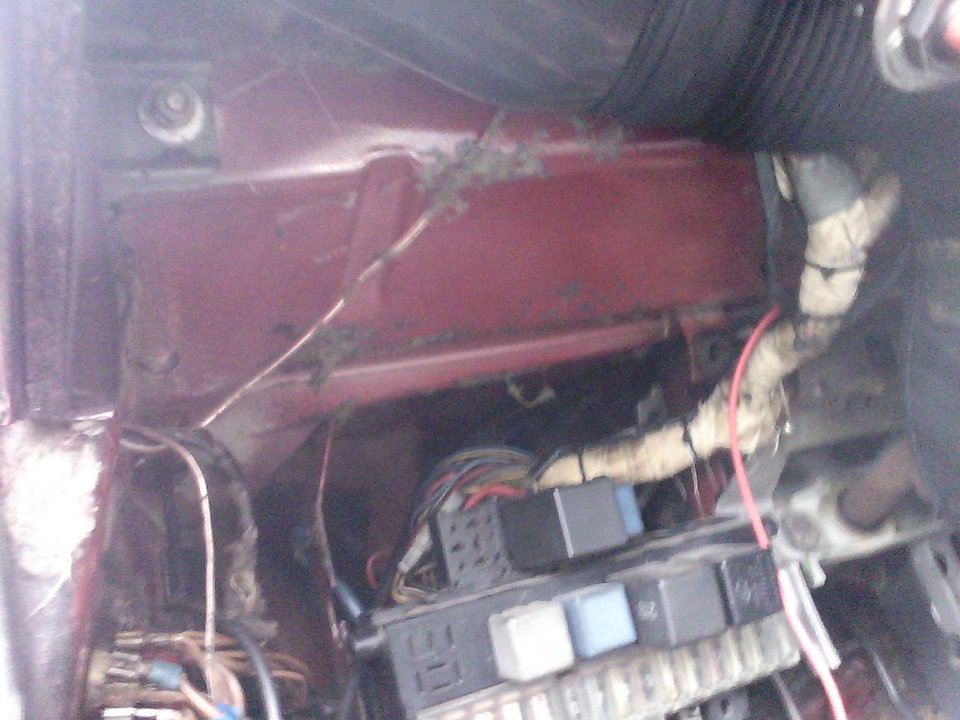

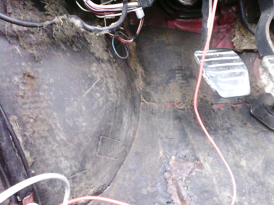

Прошлой зимой у меня потек бак. Машина несколько дней стояла и никто не заметил течи, пока не открыли дверь, а оттуда чуть ли не хлынула соляра=(( Полный бак был и почти все пошло в салон. Пострадал задний диван, весь пол, штатная шумка. Все это было выброшено и заменено. Только шумки уже не было, голый металл. Летом меня это не особо тревожило, но с приходом холодов стало заметно, что тянет из под коробки и из того места, где руль заходит в салон. Прохладно в общем=( Вот я и надумала постелить новый материал преимущественно для водительского места, остальные меня мало беспокоят)) Предварительно начиталась и наслушалась здесь историй о том, кто как делал, но сделала в итоге по-своему. Металл покрасила битумной мастикой, разведенной 1/1 как для приклеивания. С полом за год ничего не произошло, состояние очень хорошее.

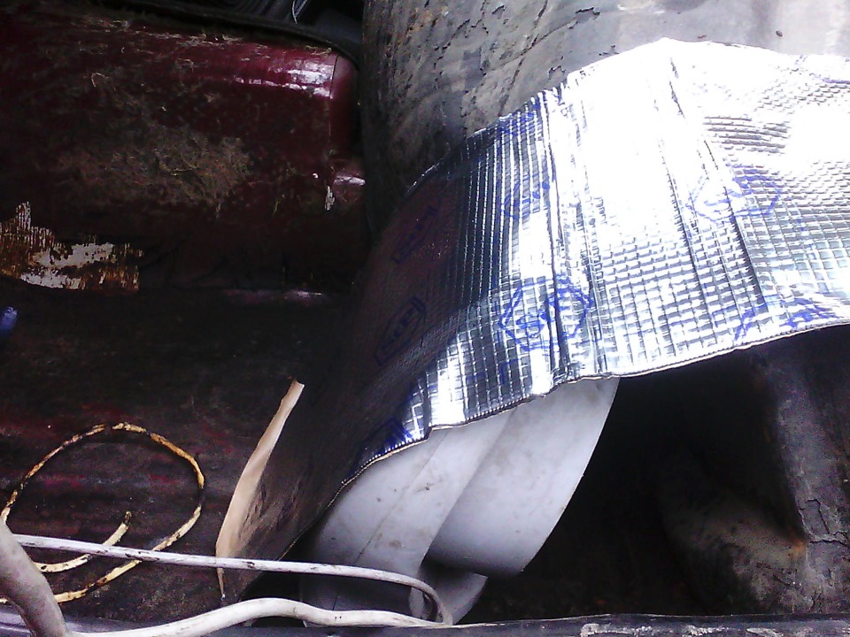

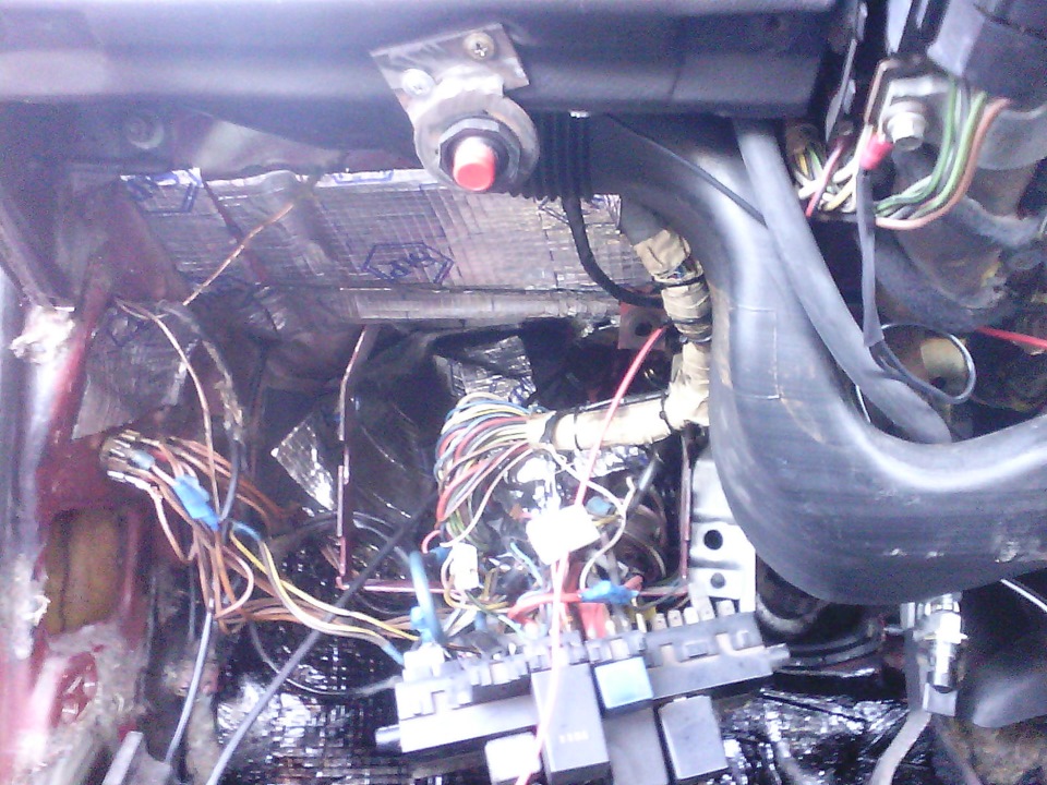

Так как у меня нет фена, виброизоляционные листы применилась сначала сильно нагревать тепло-вентилятором, потом приклеивать к металлу примерно комнатной температуры
Изначально я не хотела утяжелять машину, но потом плюнула и клеила вибру от души)))
Сверху снова прокрасила мастикой, теперь именно в качестве клейкой основы. А уже в качестве тепло изоляции был положен слой строительного материала 10мм не самоклеющийся. Автомобильные варианты мне показались очень скудными и необоснованно дорогими.
Вся это красота прижалась штатным полом, а потом и намертво прилипла. Пол сложно было уложить обратно, так как теплоизолирующий материал я тоже уложила "от души"))) Он просто не влезал.

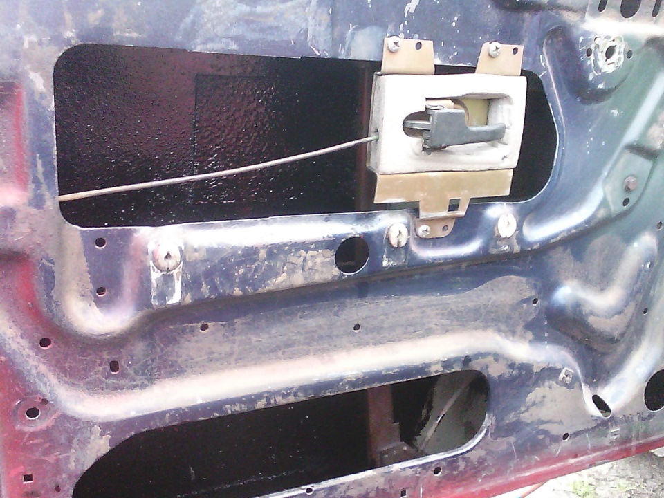

Также повозилась с дверью водительской, но с ней еще не всё закончено.

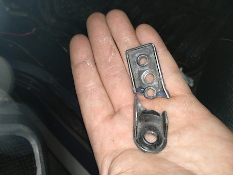

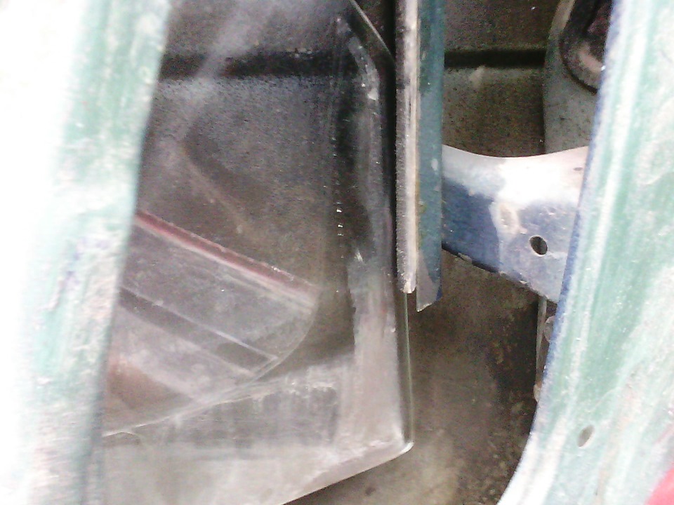

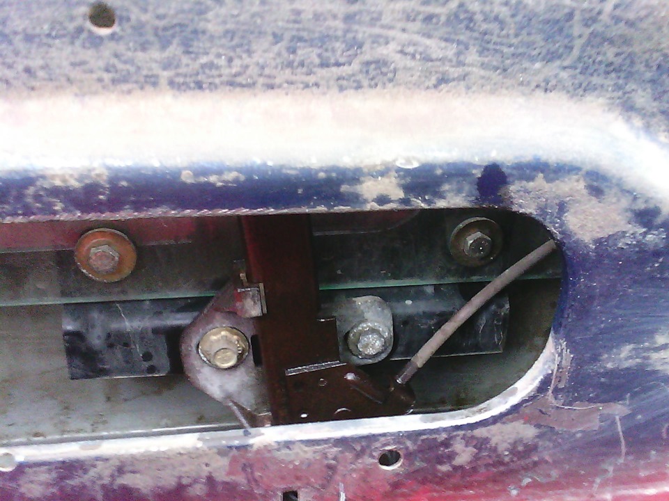

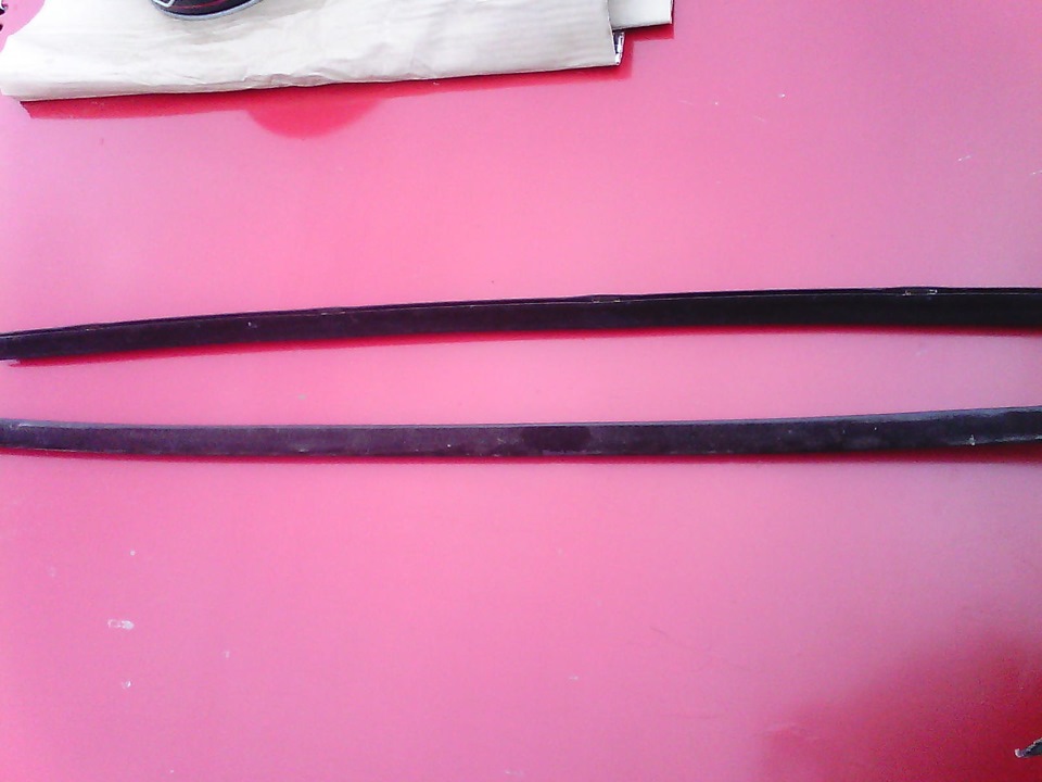

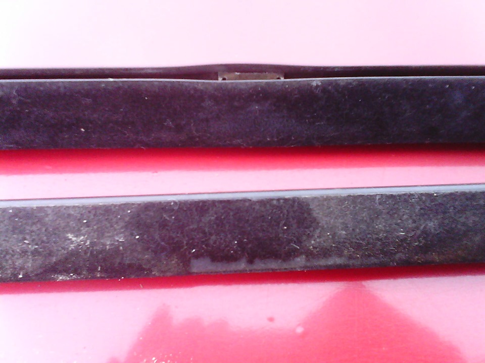

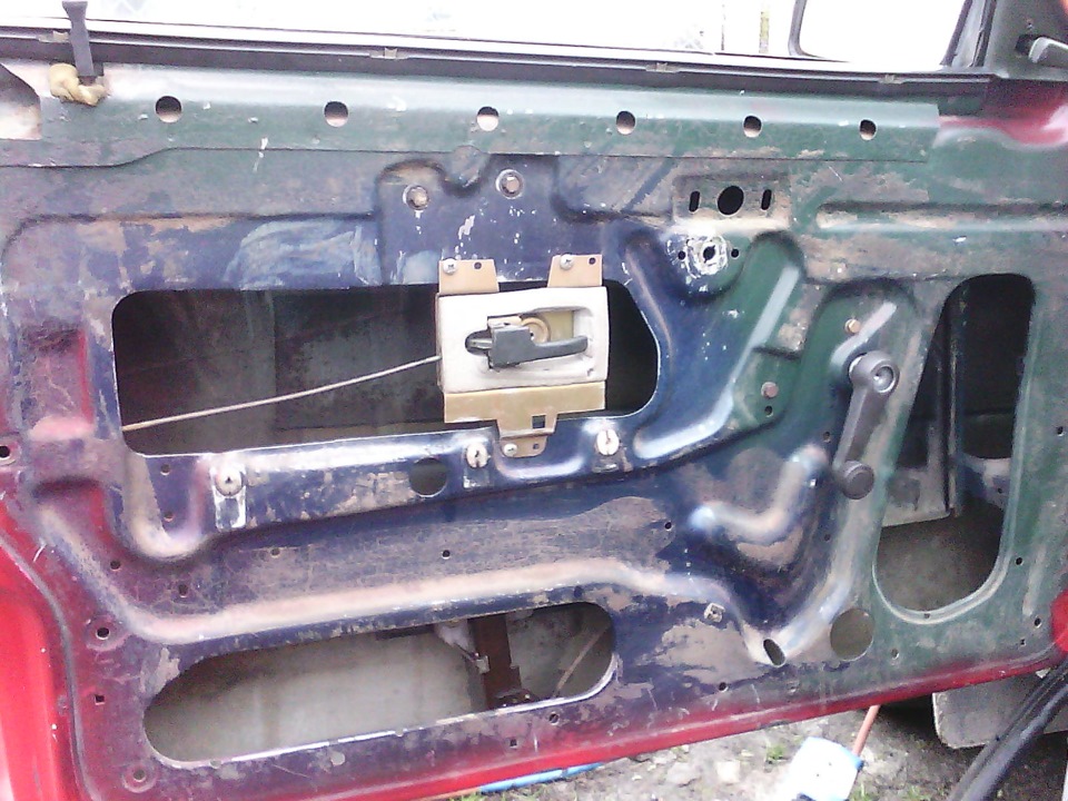

Кстати стекло в водительской двери у меня дребезжит, если опущено, да и вообще не правильно ходит. Возможно чего-то не хватает. Ниже покажу фото как у меня сейчас.
Заменила рамку стекла, которая вверху со стороны салона держит. Стало намного лучше, но еще не нормально

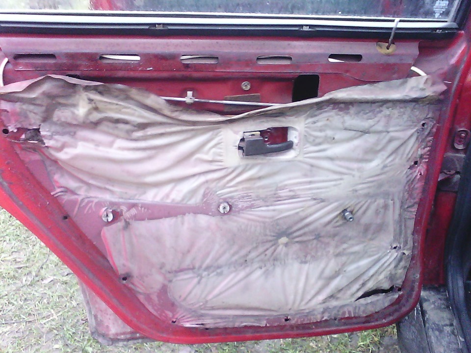

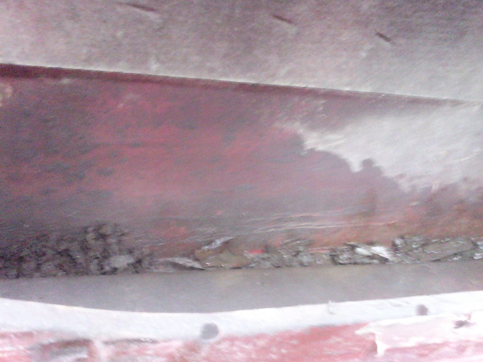

С другими дверями все намного печальнее. Дело в том, что водительская дверь не родная, ее я меняла, а все остальные родные, на них стояла еще заводская пленка
Сняв пленку, я увидела, что вся 30-летняя грязь, которая собиралась в двери, осела довольно толстым слоем на дне, тем самым забив сливные отверстия в двери, из-за этого там было мокро! Но слава Богу ничего не сгнило. Грязь я уже вычистила, обработала и покрасила мастикой.
Обшивки всех дверей уже обклеены автомобильной шумкой 5мм. Планирую потихоньку сделать в том же духе весь салон. Да, наверное утяжелится серьезно, но не беда. Будет плохо тянуть — поменяю движок))) Результат проделанной работы мне очень понравился. Уже в салоне значительно тише и ООЧЕНЬ тепло от пола.

Так! Короч! Не читал коменты, мб кто и писал ужо… те над заменить все бархотки в направляющих стекла и будет те щасте!)
А пленку выкидывай нафик с дверей и замазывай виброй!
Вот! Сумничал))
ага, дело говоришь!) надо найти эти детальки, а пленку выкинула уже, вибру только не везде успела поклеить, но всё будет!
моя твоя не сомневаца!))
надо будет узнать может еще производятся эти бархотцы… или от другой машины может можно подобрать
я предпологаю, что можно попробовать от девятки воткнуть. Они по идее должны стать как родные и стоят дешего и доступны.
аа ну может. надо посмотреть размеры и как это у девятки организовано. а может еще и мое производится
размеры — по ширине должны быть один в один, а вот по глубине усадки в направляющие уже над смареть.
угу. и высота еще
высоты тож хватит

Умница) идея с неавтомобильной шумотермо изоляцией хороша. А в дверях (на б3, не знаю, как у б2) около замка есть (или была) пластиковая планка, она изогнута .Крепиться на железо и подпирает стекло. Не с телефона сидел бы, показал б на фото. При открытии стекла эта планка не дает греметь стеклу, хорошенько его прижимая. Но, повторюсь, на б3, возможно, строения схожи.
у меня в остальных дверях стоят некие пластиковые треугольники, я не поняла зачем они, может остатки от сигналки

Чтобы стекло не болталось нужно не гнуть направляющую рамку, а искать более менее живую резиновую вставку в эту самую рамку.
аа понятно. поищу, спасибо
