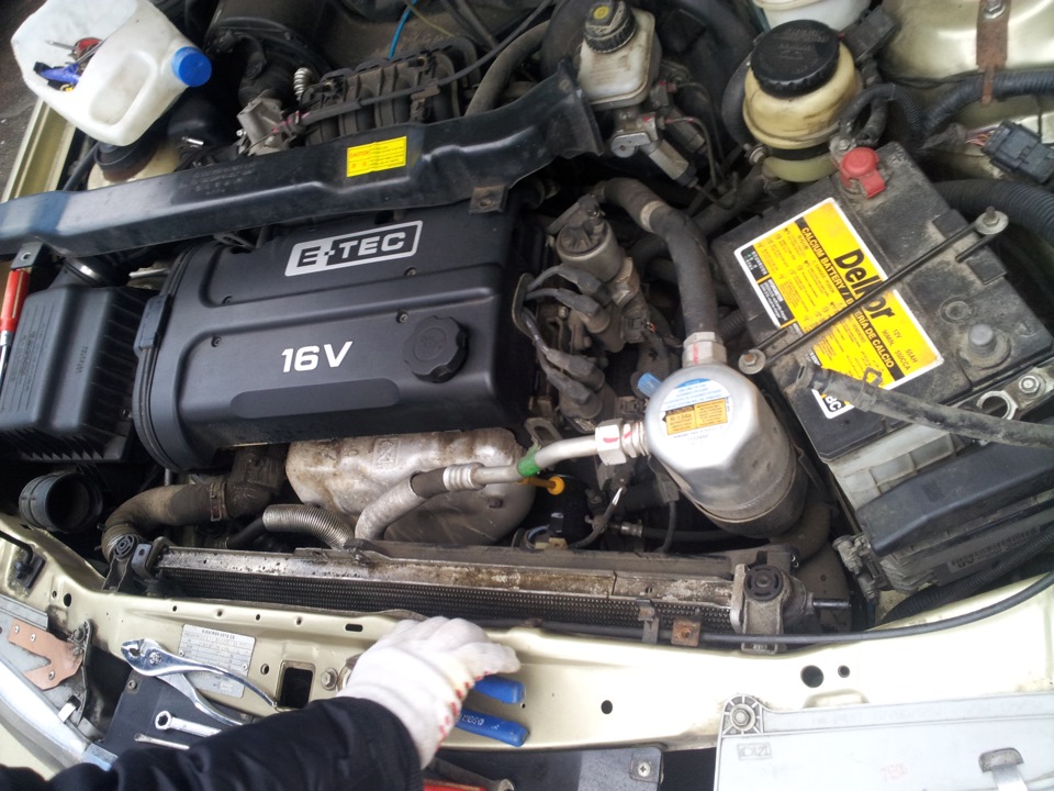

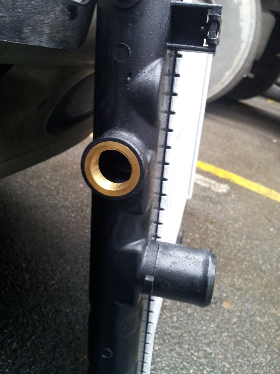

Привет ДРАЙВ!)))) НУ вообщем был визит на сервис в связи не рабочей печкой! доктором была осмотрена моя машину ))))) Говорит радиатор охлаждения надо менять да и на печку тоже !((( И через недельку начал подтекать по чу чуть!(( Были выходные Брат решил сам повозиться ))))) Он ремонтирует а я рядом сижу и смотрю . Как говориться принеси подай))))) Добрался он до печки радиатор горячий все нормально но переодически дует воздух холодный(((. Поехали купили радиатор охлаждения!)))) и еще там для датчика есть отверстие туда купили датчик от девятки и закрутили как заглушку)))) печка была проклеина www.nexia-faq.ru/dorabotk…zaslonki-holod-teplo.html

НУВООБЩЕМ БЫЛА ПРОКЛЕИНА ПЕЧКА НА ОЩУПЬ!))))
ПОСТАВЛЕН НОВЫЙ РАДИАТОР ОХЛАЖДЕНИЯ!)))))
