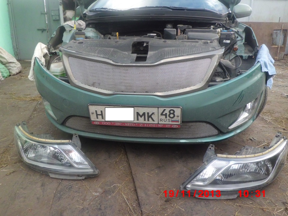

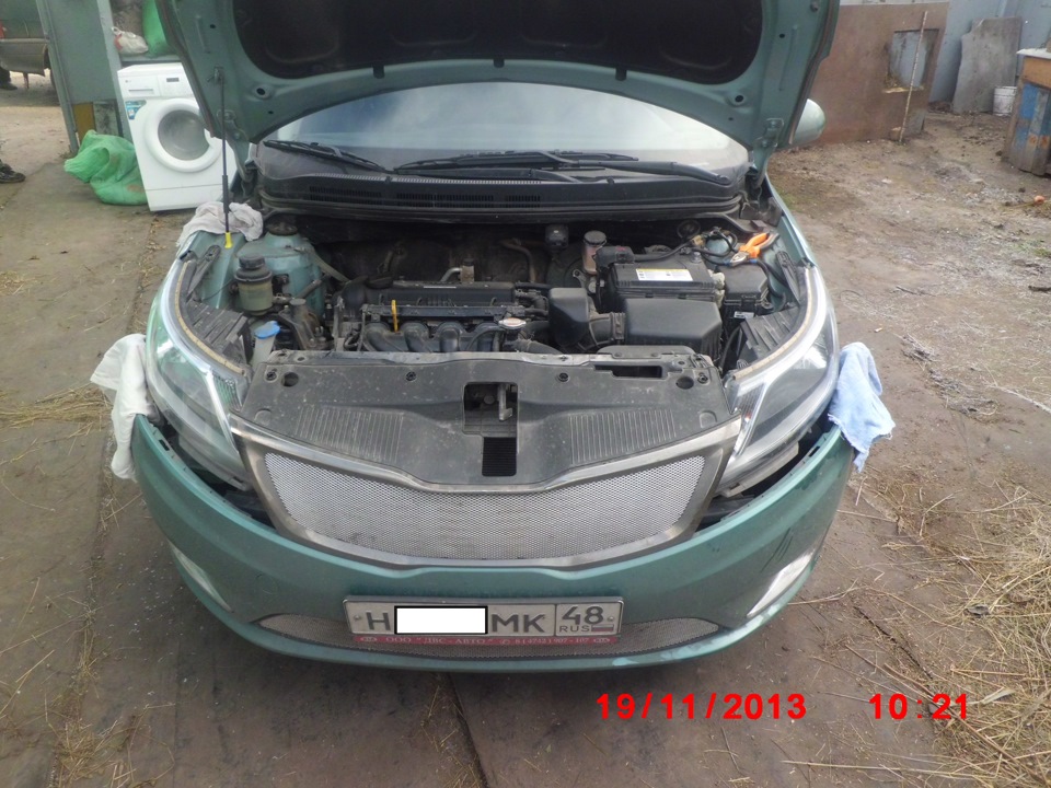

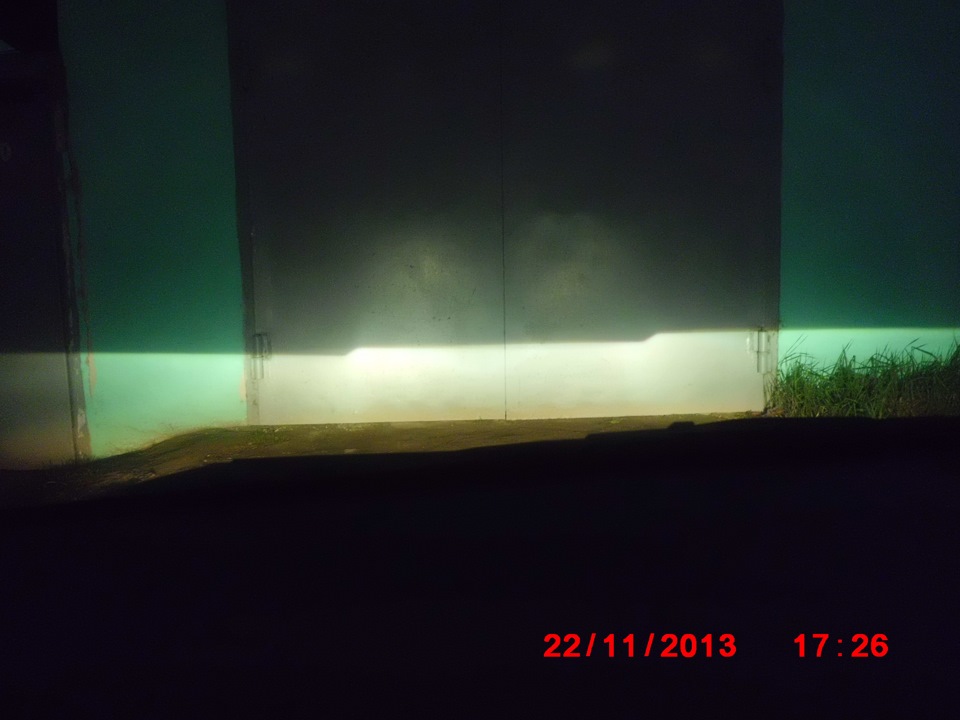

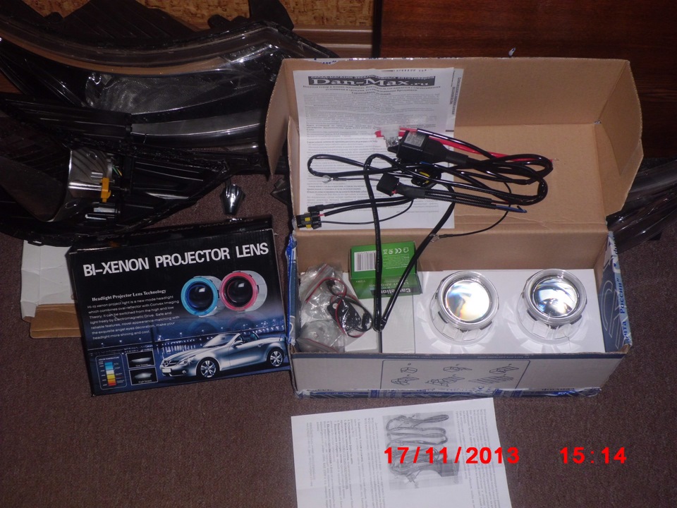

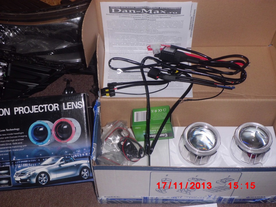

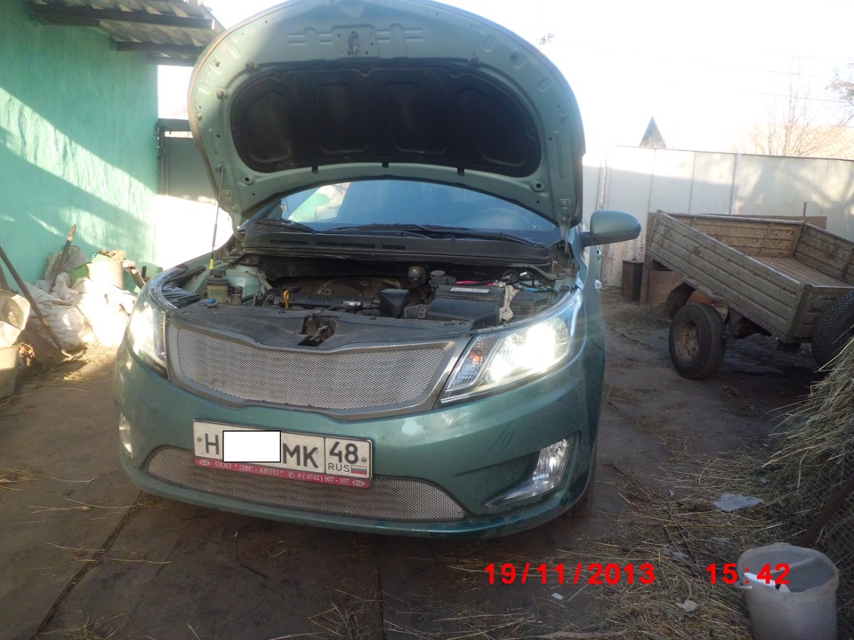

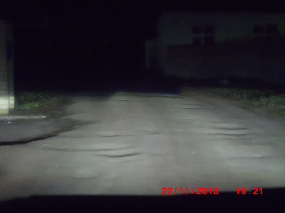

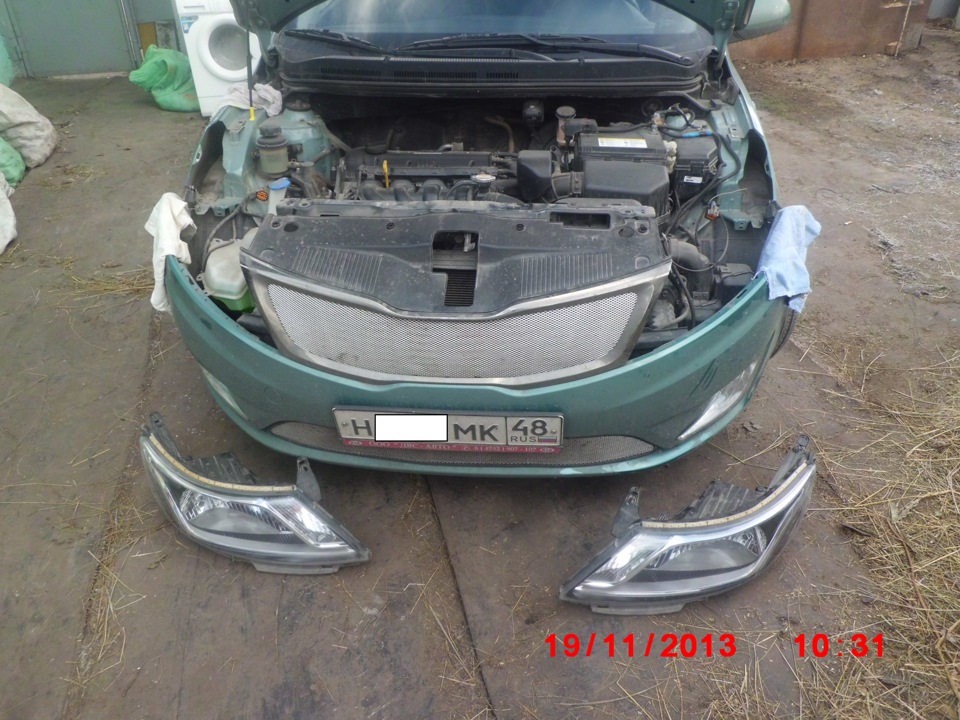

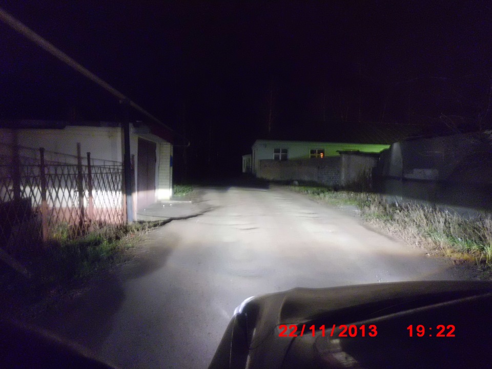

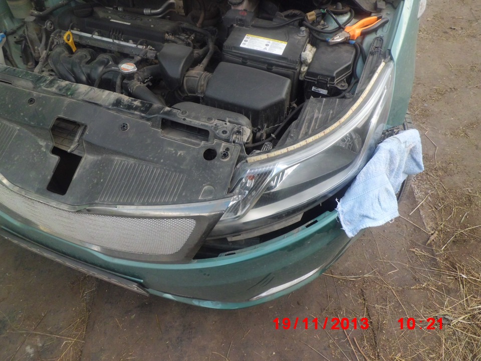

после долгих раздумий решил поставить биксеноновые линзы. на днях получил посылочку с билинзами, ксенон 4300К, и вот пришло время к их установке. Итак, полный процесс разборки и сборки как снять бампер, вытащить фары описывать я думаю не стоит, так как многие уже это описывали.
ночные фото добавлю (ещё не сфоткал)

Наверное где-то герметика мало… Воздух поступает
А не сложно потом фару обратно собирать, стекло не потеет?
Боязно фару как то разбирать)))
разбирать, собирать несложно. потеет иногда чудок когда погода дождливая где поворотник(в углу)
она у меня и без разборки иногда потеет
ааа… ты получается фару разобрал и поставил линзы?

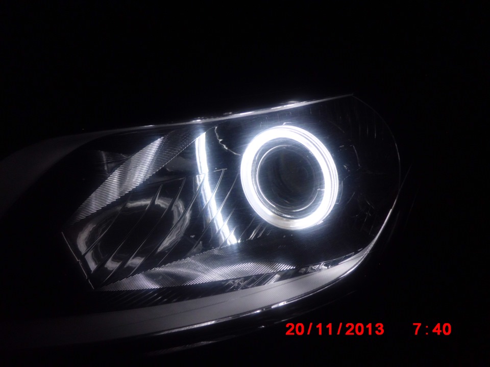

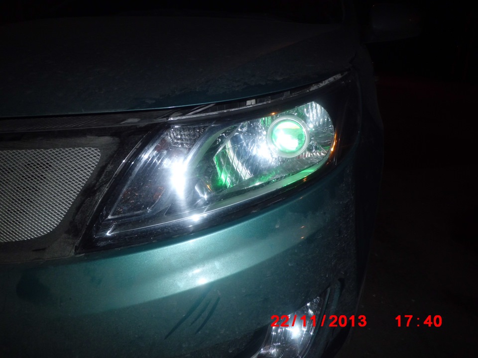

А каким образом свет разный, и чем меняешь цвет?
какой свет разный?
ну линза то зеленая то белая
ах это, так я в линзу светодиодную ленту вклеил и в салон провёл датчик включения, и с пульта можно зажеч их(линзы) разными цветами, синим, красным, зелёным и т.д. или мигать будут ну и прочее.

а как он зелёным светит? я не понимаю…это дхо или ближний?
нет я в линзу ленту RGB вставил и она отдельно включается… как у него

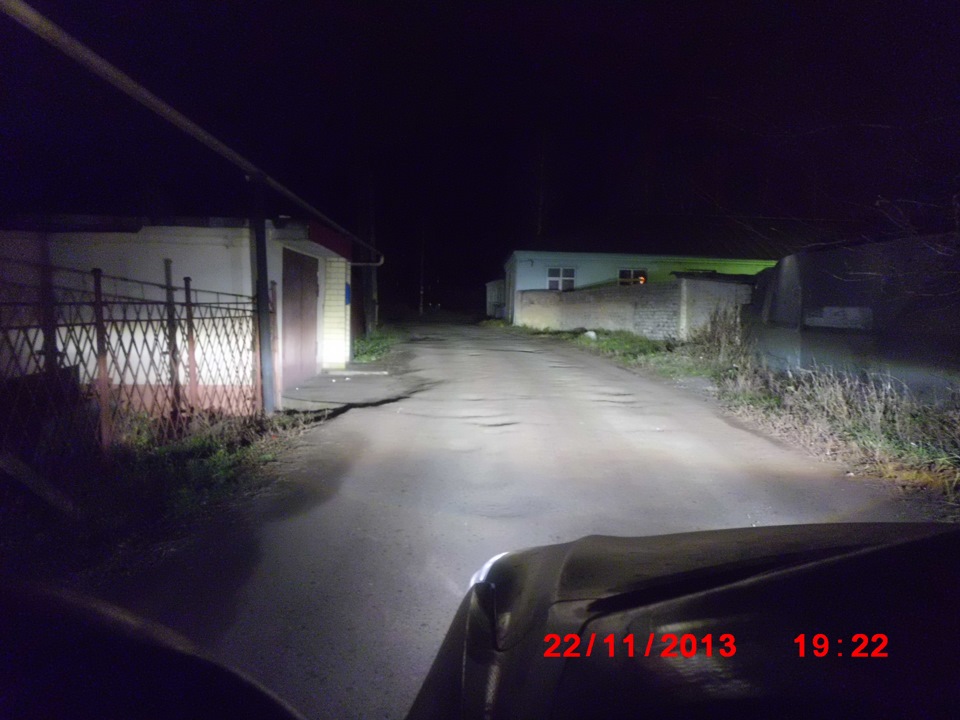

вот интересно корректор фар работает по прежнему?
да также работает как и работал…

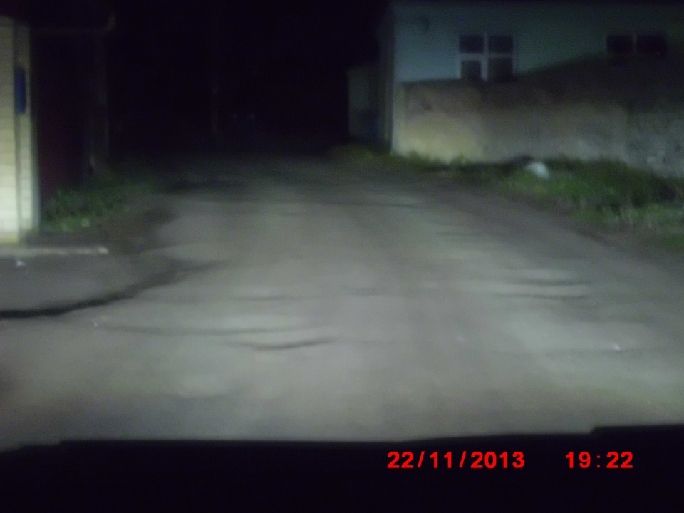

В любые фары пойдойдут? Просто смотрел ролик именно вот фару от матрикса изнутри резали болгаркой о_О и только тогда линзу втыкали, и такие линзы будут слепить встречных если на кочке где нибудь морда подскочит? и как они регулируются вообще?
даже незнаю, я ничего не резал всё подходит, ни разу встречка не моргала. регулируются корректором как и с лампочкой
(с отражателем)
Как фару разбирали?
в коробку, греешь феном и всё. назад в обратной последовательности (вот видео

ЦЕНА В ИТОГЕ СКОЛЬКО ВЫШЛА ЗА ВСЕПРО ВСЕ)))?
3800
почему то у меня на сайте с блоками выходит на 3500
3500+ 300р доставка почтой= 3800
теперь понял.там кстати при заказе количество нужно указывать 1 или 2? 1 это комплект из двух линз я так понимаю? и кстати фары раскрывать сложно?

сложного ничего нет, да и с билинзами идёт инструкция по установке.
