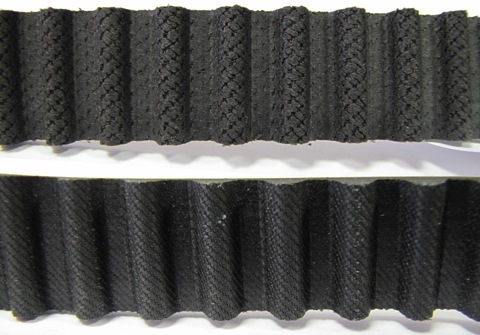

Далее ремень:
на заводе лента срезает ремни и может легко попасть на маркировку, да и по качеству печати надписи видна разница.
тут можно легко спутать, потому что глазу больше нравится подделка

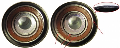

Ну и ролики:
натяжной
и опорный
Зная что искать, легко найти.
