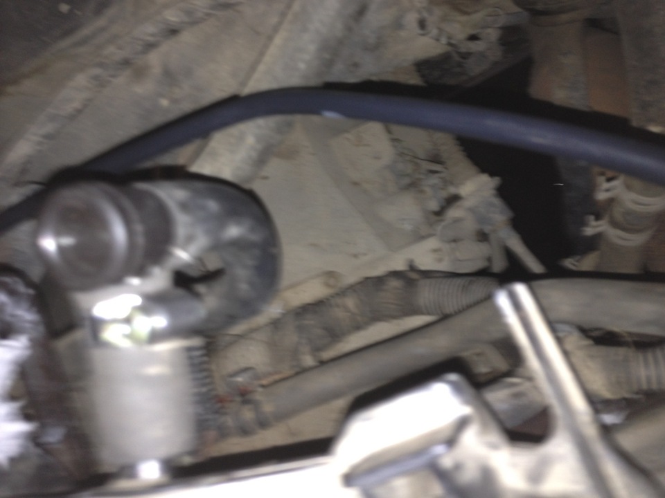

В поисках легких толчков двигателя на хх, подозрения пали на клапан ЕГР (бывший хозяин говорил, что были проблемы с ним) решил не мучать его вновь, а заказал новый EGV843
Для замены данного клапана: снимаем впускной коллектор, откручиваем трубку и сам клапан (удобнее сверху)
Собирать же стоит так. Ставим клапан-коллектор(наживив трубку)-вставляем в коллектор трубку-окончательно протянуть трубку снизу.
Заодно снял топливную рампу, заменил нижнии резинки на форсунках и промыл последнии на УЗ стенде.
Переделал мертвый клапан вентиляции картерных газов, заменив его на штуцер, и клапан ваккумного усилителя ВАЗ 2108, передвинув его повыше к коллектору, дабы сократить "загаживание его" маслом прямиком из клапанной крышки
Заодно, обнаружив следы течи масла из-под задних крышек распредвалов -вскрыл их и посадил на герметик.
И, кстати да, сменил масло)))) т.к. "каша" обнаруженная в двигателе, порадила чувство вечной ненависти к тому, кто использовал г… масло до меня, либо не менял их десятитысячными км…Отчаяно промыл все, и залил синтетику ЛиквиМоли не на долго, в целях дальнейшей постепенной очистки…
Итог- к сожалению америкоский движок все-таки не заработал так же тихо как цефировский, но расход снизился, динамики заметно прибавилось…

Полезная информация! Тоже собираюсь менять клапан EGR. Клапан на фото, больше похож на клапан холостого хода ( как, на форд фокусе USA), а клапан EGR на Фокусе круглый, то есть совсем другой.
ну они разные бывают по виду, принцип работы у всех одинаковый

Какой смысл его менять? его надо заглушить коли сняли.По размеру фланца вырезается прокладка и ставится на термогерметик и больше головной боли не будет.через некоторое время опять появится ошибка 2096 и нужно будет повторяться.зайдите на форум крайслера300с-там много тем.На моей а\м стоит двс от себринга 2.7.Появилась ошибка 2096-обеднение смеси с правого борта т.е подсос воздуха.Отпустил винты крепления паука приподнял переднюю часть вынул штуцер с трубкой со всасывающего коллектора снял паук.Идите по трубке в низ до встречи с трубкой подающей от клапана.По фланцу вырезал прокладку от коллектора ваз поставил на термогерметик.Тем самым заглушил егр.Завёл паук на место.Обмазал штуцер термогерметиком вставил в коллектор посадил паук и тогда только закрепил.Ошибку нужно стереть.Расход топлива по городу был 19-25 стал 15-17.
в каком состоянии форсунки были?
грязноватые и резинки сухие
