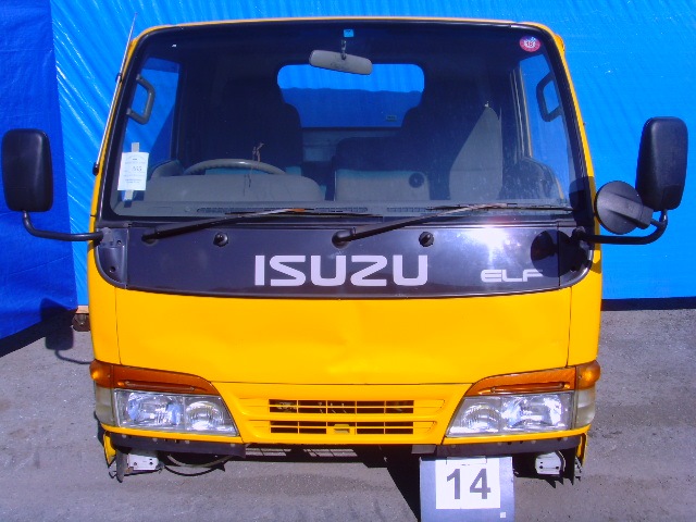

Добрый вечер дорогие читатели. Перекопал весь интернет в поиске вопроса о замене кабины, на кабину свежего года. И вот что я нашел, начал с расшифровки букв на раме.
А рама у меня такая NHR54
N — это индекс обозначения легкого грузовика Isuzu Elf
H — это грузоподъемность от 1 тонны до 1.5 тонны
R — указывает на то какой привод, в моем случае индекс "R" задний привод, полный привод обозначался бы индексом "S"
54 — это марка мотора (4JA1)
Во Владике, нашел несколько интересных вариантов с обозначением: NHR69E
Если я правильно понимаю, то встать она должна без проблем?!
А что вы думаете? И еще, можно ли выправить свою кабину? Если пол под моими ногами пошел волной, или все таки замена?

Я слышал что её потом нужно регистрировать, т.к. у кабины есть номер агрегата (шильдик).
И вообще разрешено ли такое?..
Читал много про это, кто то отрывает шильдик кто то оставляет, по крайне мере когда я ставил на учет машину смотрели только номер рамы и все. И в ПТСке у меня кроме номера Шасси(РАМА) никаких данных нет. Поэтому я даже как то не заморачивался поэтому поводу. )

С кем не общался, говорят геморой только по электрике, сам же рисковать не стал, купил кабину такого же года что и была, смутила как геморой с электроникой так и то что коробка у меня на кулисах, а тут на троссах… да к тому же в сервисе даже бы не взялись за такую перестановку, а своими руками переставить, ни помещения, ни инструмента, ни опыта нет.
