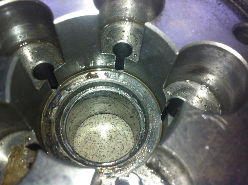

Доброго времени суток, дорогие читатели и подписчики! Сегодня я напишу пожалуй один из надеюсь самых неприятных постов про свою машину. Осторожно — многабукаф- есть вероятность не осилить )
Началось это давно- где-то в июне еще когда я с машиной был в Словении, так случилось что меня начал беспокоить звук спереди слева. Я думал что это из-за блокировки которая была не так давно заинсталлирована в машину. Но времени на то чтобы посмотреть и решить проблему в Словении не было, так как я очень хотел уже домой. И собственно сразу после установки турбины и даунпайпа я двинул в Питер . Звук этот появлялся только когда я выкручивал руль в любую сторону — соответственно все от туда же слева спереди. Как многие наверно подумали ( и были правы) -это ШРУС. Но и это выяснилось намного позднее . Вобщем я поехал на спринт от 1100 inside, уже не помню точно когда это было- помню лето было) после первой попытки, хруст усилился . Я надеялся проехать вторую и больше не участвовать, и поехать на ремонт, но машина решила все за меня. Во время второй попытки, из-за сильных кренов ( скорее всего) масло в коробке не достаточно поступило на блокировку — в следствии чего она прикипела к фланцу правого привода — который и порвала пополам! Об этом я узнал уже у дилера к которому на неисправной машине я добрался со скоростью-10-15 км/ч часа за 3-4. Итого: привод под замену, шрус тоже. Но это была не самая эпическая проблема. Проблема была в коробке, так как опять был позыв на разрыв привода( из за фланца) . Про фланец кстати было выяснено опытным путем, при полном разборе коробки. Так как официальный дилер не занимается разбором коробок DSG, они предложили купить новую, но меня смутила стоймость в 400000 или позвонить в Автоцентр "классика"( это не реклама) и там вроде есть мужчина который занимается DSG. Но мой замечательный приятель решил взяться за эту несложную работу и в его сервисе долго но кропотливо разобрали коробку . Опять же коробку было просто так не вскрыть, потому что один фланец вылез без проблем, а вот второй никак не вылезал.
Короче говоря без вариантов пришлось разбирать коробку со стороны мехатроника, в не очень санитарных условиях, при снятии которого, скорее всего что-то повредили ( как потом выяснилось), и за чем то выкрутили половину соленоидов(хотя все снимается и без этого) . Коробку разобрали, а снять фланец так и не получилось, в итоге его кое как выбили из блокировки, и фотографии покажут вам результат маслоотливов(как мы решили) . Я все лелея мечту ездить на блокировке — искал где можно ее отремонтировать, в итоге за некую сумму денег один мастер взялся за работу, надо сказать что вполне удачно( выглядит по крайней мере) . Но в процессе транспортировок, куда то потерялись две шестерни из дифференциала, в связи с чем собраться его не видится возможным. Я временно плюнул на эту затею, потому что авто уже и так 3 месяца стояла у дилера, и решили собирать со стоковым диффом. Но не тут-то было . Мастер который разбирал коробку, пропал из сервиса. Ни телефона ни чего. Ну что делать, отвезли коробку другим мастерам( представьте себе — привозят вам дсг в разборе и говорят- собери!)). Проще говоря ппц, но они взялись за работу, и даже собрали коробку, но хоть и не сами, но с помощью присловутого мужчины из автоцентра "классика"( опять не реклама) . Я обрадованный окончанием эпопеи, заплатил деньги и поехал с коробкой в Автоцентр где машина стоит. Привез коробку, но забыл фланцы . Черт! Забрал фланцы, привез, жду . Звонят мне через пару дней( как я помню) и спрашивают, буду ли я делать адаптацию, на что я ответил да . Вот сейчас думаю — надо ли оно было, ну да ладно, поздно пить Боржоми ( Вообщем машина не прошла даже базовую адаптацию( Далее последовал звонок с вопросом "как так" к мужчине который собирал коробку . На что я получил ответ — пусть дадут скан диагностики, я скажу что делать. Мне дали скан, я позвонил ему, он сказал что клапан/соленоид отвечающий за 1/3/5 передачи показывает ошибку( замыкание на плюс), но у него есть запасной, и он готов дать его на тесты. На следующий день я отправился в Автоцентр "классика" ( это не реклама, будь она не ладна), и приобрел нужный соленоид с номером N215, затем было ожидание установки и и звонок из авто центра, что это не помогло. Повторный звонок мужчине с просьбой дать второй соленоид, и опять я мчу в то-место-которое-лучше-не-называть, и поездка с соленоидом в мой Автоцентр . В моем автоцентре не было свободных мастеров, и мне предложили сделать все самому, я парень-рубаха с музыкальным образованием — болты крутить, мое второе я!) ну я 3 или 4 часа пыжился, но сам все сделал( снял защиту картера, слил масло, снял крышку мехатроника, открутил соленоид, и все в обратном порядке ) . Самое интересное что потом, машина даже прошла базовую адаптацию и поехала! Я был счастлив, меня проводили к машине, сказали — сейчас будем продолжать адаптацию. Я включаю драйв и… Облом ! Машина не едет( я сказал спасибо, и опять позвонил мужчине из знакомого-всем-нам-места) он сказал что может дать Мехатроник для тестов. Я время не терял и на следующий день Мехатроник был в моем автоцентре . Ну а потом я улетел на отдых, вернулся, но меня ждали печальные новости, авто даже не смогло начать адаптацию( короче говоря, все мне крайне рекомендовали менять коробку в сборе, как стопроцентный вариант ремонта. Вчера я на него согласился и оплатил полцены коробки, да пусть эта тайна будет покрыта мраком. Конечно я мог купить Мехатроник, который точно подошел бы к моей коробке, но шансов что все зажило было не много(50/50) . Посему я решил что я буду ездить на новой коробке с гарантией 2 года ! Ну и старую коробку я думаю отремонтировать в дальних планах, вставить в нее блоку и сделать ее зимней :-) Как говорится чем бы дете не тешилось…
Кстати буду признателен, если вы ответите на вопрос — как бы вы поступили на моем месте : купили Мехатроник или коробку ?
P.s. Мужчина из "классики"(черт!) сказал что с коробкой в механическом плане все в порядке (т.е. Все проблемы в электронном блоке), но я решил что я и так уже достаточно заплатил, и как говорится скупой платит дважды. Всем спасибо за внимание.

так сразу комент — ставить мехатроник с непонятной коробки — нельзя — поэтому он и не захотел проходить адаптацию…
у каждой коробки по номеру идет свой мехатроник, но как показало более детальное изучение он чуть-ли не индивидуален под конкретный автомобиль — там есть повторения в плане несколько 100 автомобилей в мире подойдет один и тот же мехатроник — но непонятно какой мехатроник не подойдет = его надо было как минимум прошивать полностью программой управления из старого мехатроника…
Машина 10го года как и у меня — там есть дефект в мехатронике на самой плате — так что наличие ошибок по клапану и в последствии замена их без решения проблемы — это 100% говорило о том, что проблема в печатной плате — ее никто не делает — самое простое решение — это купить новый мехатроник… если не хватало масла — не исключено, что проблема в маслопоюащем узле т.е. механочиском насосе или его прокладке…
по поводу более правильного решения — сложно сказать, что лучше, но за 4 тыс. евро можно купить двигатель + коробка + ключи+ блок управления — в общем все, что нужно :)) с пробегом до 10 тыс. км…
проблема ДСГ в том, что руки у всех из Ж и никто не хочет разбираться — проще кинуть все и забить — но в конкретном случае проблема все-таки в том, что коробка делалась то тут то там — возможно и замена мехатроника не помогла бы — так что решение правильное, но все-таки более бюджетно было бы БУ — там могли быть варианты, что с ворованного авто мехатроник — но по сути пох. забить просто на официальный сервис и ездить на здоровье :)…
теперь по поводу гарантии — врут они все — теперь у дилера есть одис и импортер требует его подключение — наличие программы от РЕВО, АПР с переключением в сток не защищает машину от определения тюнинга в ней — я по-дробне расскажу в блоге — единственное решение — это полный возврат в сток — но тут другая собака — счетчик программирований — в Германии на это не смотрят, а в Украине например начали смотреть и нервы трепать — хотя это нихрена не доказательство…
пока писал думал и пришел к мысли, что скорее всего либо диф неправильный, либо поставили криво — раз проблемы начались сразу после этого и были шумы — то решение все-таки правильно — замена коробки в сборе — вот сам теперь и боюсь диф ставить… какой пробег был на момент установки дифа — это жесткие были км? если стружки не было и кусков не было — может и не стоит заморачиваться с этим дифом…
по поводу мехатроника, это в каком-то смысле был тест, как раз на совместимость, но тем не менее, результат известен. про масло, скорее всего дело было именно в отливах . причем коротковременных, и на не большой скорости, но так как я заставлял блоку работать, то и случилось что случилось, здесь скорее мой косяк, нежели косяк самой коробки.Да ценник конечно конский, но опять же зато гарантия что все будет работать 100%, что и подкупило. Я уверен что если поменять мехатроник, то все заработает на этой коробке — 90%, но не 100, опять же, поэтому думаю оставить коробку, и когда появится возможность, купить мехатроник под эту коробку, и установить, и поставить блоку обратно.
по поводу гарантии, я лично не спрашивал, но мне утверждали что дают гарантию, грех не верить, если такое говорят в офф дилере) конечно я прекрасно понимаю, что это может быть и не так, но по крайней мере, я скоро сяду за руль своей машина, ну я надеюсь)

1) Блока, маслокулер. В особо тяжелых случаях — комплект сцеплений.
2) Ремонтируют
3) Про расширенную гарантию не слышал, но многие по кулансу мехатроники меняют.
