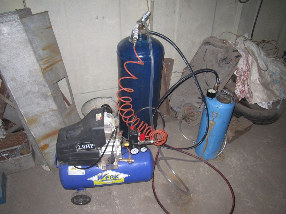

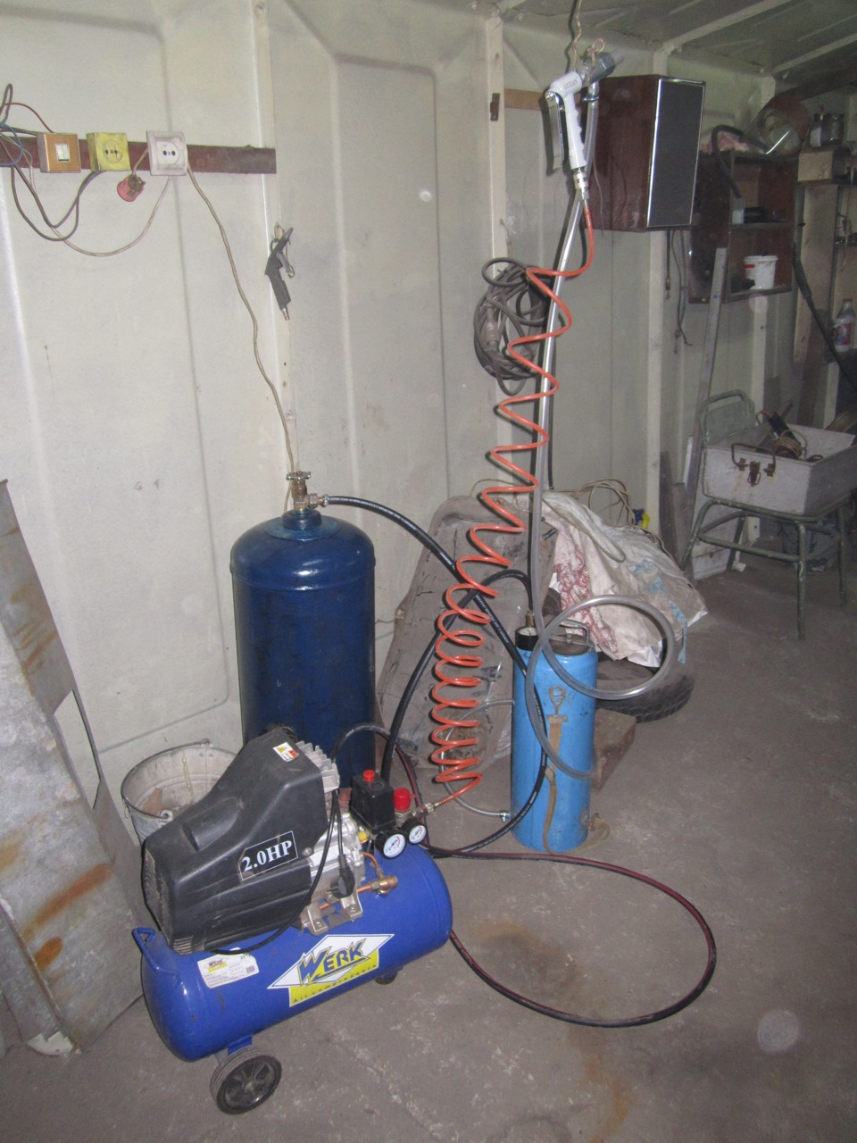

Да, именно он. Надоело мне вручную шкрябать кузов и задумался об пескоструе! Но постал вопрос — какой брать? Профессиональный дорого, а самому ваять — тоже напряг. Но наши руки не терпят скуки, как повествует нам народная мудрость и за один вечер было создано нечто))) Это нечто состоит из компрессора (правда качает только 200л/мин( ), газового бака на 50л, бачка опрыскивателя (made in USSR), пистолета и шлангов с краниками. Вот как выглядит сей девайс.

Круто, руки из правильного места! а можно узнать во сколько всё это Вам встало по деньгам и как он пескоструит, неболшое видео пожалуйста) заранее спасибо)
песочит нормаль, хоть и долго. по деньгам — 50$ где то.
50 уе. это WERKовский компрессор с ресивером?!) а остальное, ну балон 50 л., пистолет, шланг?!)
все в купе порядка 130 уе вышло.
понятно, спасибо) и всё-таки можно выложить какое-нибудь короткое видео работы вашего пескоструя, пожалуйста, я буду очень признателен)
можно. как буду чистить запечатлею)
спасибо, буду ждать видео) как раз поможет определиться всё таки стоит брать на 200 л или нет) спасибо, ждёмс)
лучше сразу брать на 400 литров (двухкотловый). 200л маловато — ну а новый влом покупать.
Подписался, очень интересно посмотреть испытания, а особенно на компрессоре который максимум 200л/мин выдает. У меня такой же, вот думаю как сделать то же самое.
А зачем второй бак, от опрыскивателя?
это для песка.
А газовый баллон? Как доп ресивер? Интересно глянуть все это в работе.
именно как доп. ресивер.
интересно, а наконечник из чего?
на пистолете?
ага
корпус металл, внутреность — керамика.
