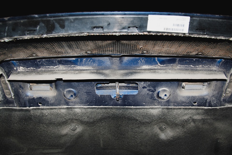

Ранее регулярно попадались отчеты Туро-водов об установке практически любого уплотнителя с целью защиты подкапотного пространства от грязи. И поскольку подходящий уплотнитель мне никак не попадался, озадачился Я изучением сего вопроса в части штатных Девайсов. Тем более вот вот должна была состояться не близкая поездка в Карелию. Поиски были не долгими…и не затруднительными… Оказалось, что девайс существует и имеет свой номер: 1U0823707.
К моему сожалению Мой местный ОД не смог обрадовать фразой: "Да, конечно…эта деталь у нас есть в наличии"…и попросил 1 неделю на доставку, что ни каким образом меня устроить не могло. В итоге в дорогу отправился "не защищенным" от грязи))))
Итак Петрозаводск. ОД "К-Моторс" был более сговорчив, и после недолгого разговора по телефону пригласил приехать за покупкой))))
Цена вопроса 450р., что также очень порадовало. Деталь из себя представляет конусную резину, с установленными клипсами крепления. "Защита" была установлена непосредственно "у кассы" в имеющиеся отверстия в капоте.
Какие были ощущения? Ну каждый их знает и представляет, когда балует свою Любимицу приятными обновками…чувство некого удовлетворения в перемешку с "детской" радостью в глубине души)))))
Практичность: фото сделано спустя 10т.км…подкапотное не загажено(за исключением пыли)…на "резинке"(на фото) видна пойманная грязь…соответственно девайс работает в совокупности установленых "фарных резинках".

лучше не трогать однозначно) клипсы идут в комплекте?
клипсы уже были предустановлены в "защиту" комплектно…оставалось только приложить Защиту к "месту", и надавить пальцем на клипсы))))
заглянул под капот, никаких отверстий в указанном месте не нашел… была бы полезна фотка самих отверстий без установленной защиты…
думаю, что в этом вопросе могут помочь те у кого она не установлена…просто на вряд ли мне кто-нибудь скажет номера пластиковых клипс в случае их поломки)))))

были бы отверстия…если память не изменяет в количестве 6 штук)))))
Эх, отличный оригинальный ништяк, да вот отверстия необходимые, для крепления, в капоте у меня запаяны на заводе ;(
а логика в такой запайке?
Вот и я думаю что никакой… Обидно, хоть сверли.
Правда, есть мысль срезать с резиновой прокладки втулки и просто ещё приклеять к капоту.
