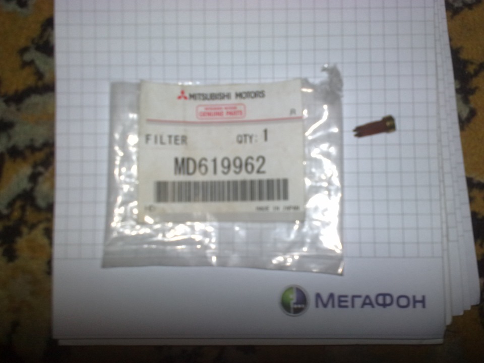

Всем доброго времени суток!
Когда ехал с Москвы, было такое ощущение как будто он не хочет покидать родные края! Начал на трассе грешить на свечи которые поменял перед отъездом из Москвы, но потом до меня дошло что если бы не работали свечи то он просто тухло набирал бы обороты! Но обороты набирались нормально, но доходя до определенного момента они просто резко падали вниз и загорался чекинг! По приезду в Оренбург зашел в инет и прочитал что это может быть ДМРВ или сильно загрязнена дросельная заслонка! Разобрал, да действительно загрязнения были значительными, внутри все черно! Отмочил все в бензине, отмыл всё до блеска, продул ДМРВ ( чем либо побоялся) и поставил обратно! Но к сожаления изменения не значительные, и я разочаровался! Но потом вдруг все оказалось настолько просто, я просто чуть не упал!))) дело оказалось в фильтрике размеров в 1 см! Сегодня поменял этот фильтрик, за одно продул сеточку в баке и почувствовал в первый раз как может ехать этот 2х литровый аппарат! Был приятно давить на педаль газа и просто наслаждаться! извеняюсь что процесса установки нет, телефон был с камерой не очень! если кому интересно, расскажу!

Такая же проблема была, через не долгое время после покупки авто. Я вообще подумал что встрял на большие деньги, а оказывается всего лиш фильтр стоимостью 80р)))
Дааааа!.. Я чуть на обочине его не сжог когда гнал с Москвы!

Это же ДЖЕДАЙ) За ТНВДшником следить надо, фильтры почаще чистить или менять, а то с нашим бензом и погубить его не долго, замена этого чуда удовольствие не из дешовых.
Здорово Димон! Да, проблема у нас с бензином не обратимая! и конечно расходники менять проще чем тнвд потом!

а что за фильтр, где он стоит?
на входе в тнвд, на его же выходе и в каждой форсунке. а ещё сеточка в баке(есть дешевые аналоги) и возле заднего колеса фильтр тонкой очистки, купив последнее подешевле заипёшся менять фильтр тнвд, забивается микроволосками… нужно или micro покупать или ориг. поменяв фильтр тонкой очистки(что возле колеса) поездить нужно пару дней, а только потом менять в тнвд… это мусор после установки и новый фильтр, даже ориг какие-никае волоски тоже отдаст в систему.
