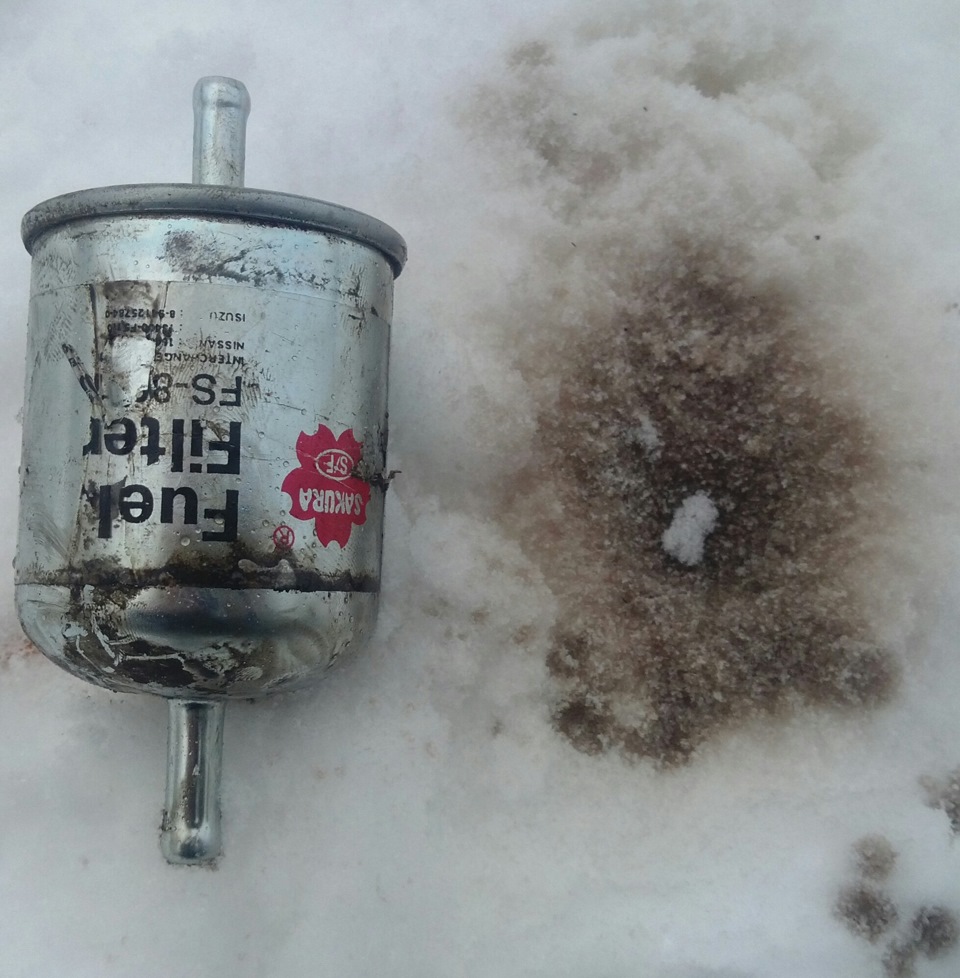

Доброе времени суток друзья ну что спасибо вам большое за советы по свечам отдельное спасибо Алексею Копаеву за полное и подробное объяснение всей ситуации ! Сегодня утром когда очень много много (работал )решил я заменить топливный фильтр ну и что вы думаете, сняв этого грязнулю я ужаснулся из него потек чёрный бензин ладно что он бы тек чёрным чо стороны бензобака так эта сука текла со стороны форсов сняв фильтр я решил выдуть остатки бензина снег и там полный пизлец от туда пошли какие то кусочки в прямом смысле слова чутли не желе смотри те фото судите сами, заменив фильтр двс заработал еще лучше скоро по еду чистить инжектора

Побежал фильтр менять))). Какой марки поставили?
Честно скажу взял агаму по совету продавца

Главное не вздумай брать Сакуру
А на альмерах н16 и примерах п12 — фильтра находятся в сборе с насосом, шляпа полная! Я себе делал систему обхода штатного фильтра и потом устанавливал фильтр под капот, чтобы менять можно было.
у меня первый родной фильтр тоже загаженный был, когда снял вскрыл его там черное все было когда горел такая копоть была, и вот недавно менял проехал почти 20000, когда снял бензин чистый выливался с него.
вот тебе и смесь бедная от засранной топливной системы
не плохо бы еще сеточку в баке поменять
Тоже так думаю
и бак промыть…=)) в идеале
Жесткотека)))
Сам не ожидал увидеть такое
А ты думал там с него вода газированная польется? =))) Он уже лет 5 не менялся небось, каждый второй с таким фильтром ездит, пока машина не сдохнет…=)
