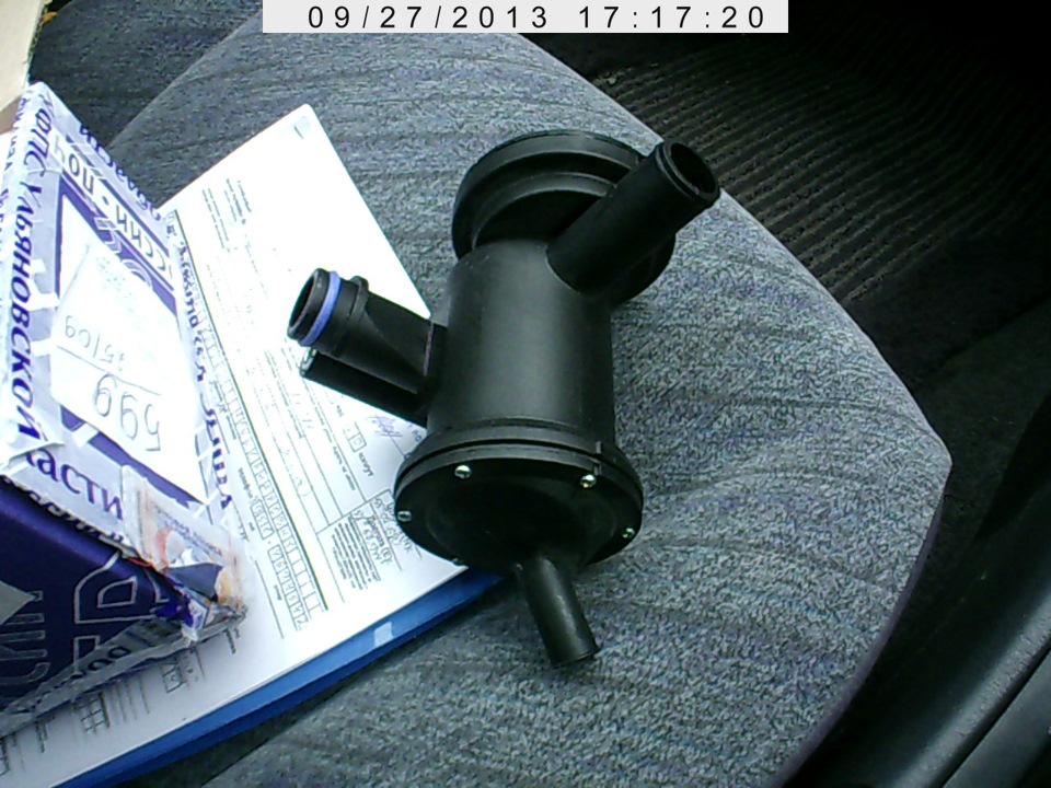

После покупки автомобиля выяснилось, что маслоуловителя, необходимого для турбомотора, не было! Никакого-ни штатного ни тюненного.
Турбина хапала масла через клапан картерных газов!
Вот здесь я установил чудодейственный маслоуловитель www.drive2.ru/cars/toyota…amator/2/journal/2038189/
Но сомнения в его работоспособности оставались!
Вчера снял патрубок с турбины, а она СУХАЯ! То есть сухая СОВСЕМ! Девайс работает на все 100%!

А как сливать жижу с данного маслоуловителя?!
Трубочка из него уходит под мотор, там закреплено оцинкованное ведро! Кода оно наполнится-выливаешь!
Нету там никакой жижи, так потеет немного, ложка масла за год.

А нижний выход-это я так понимаю под слив масла типо?
Да, как во всех подобных системах.
