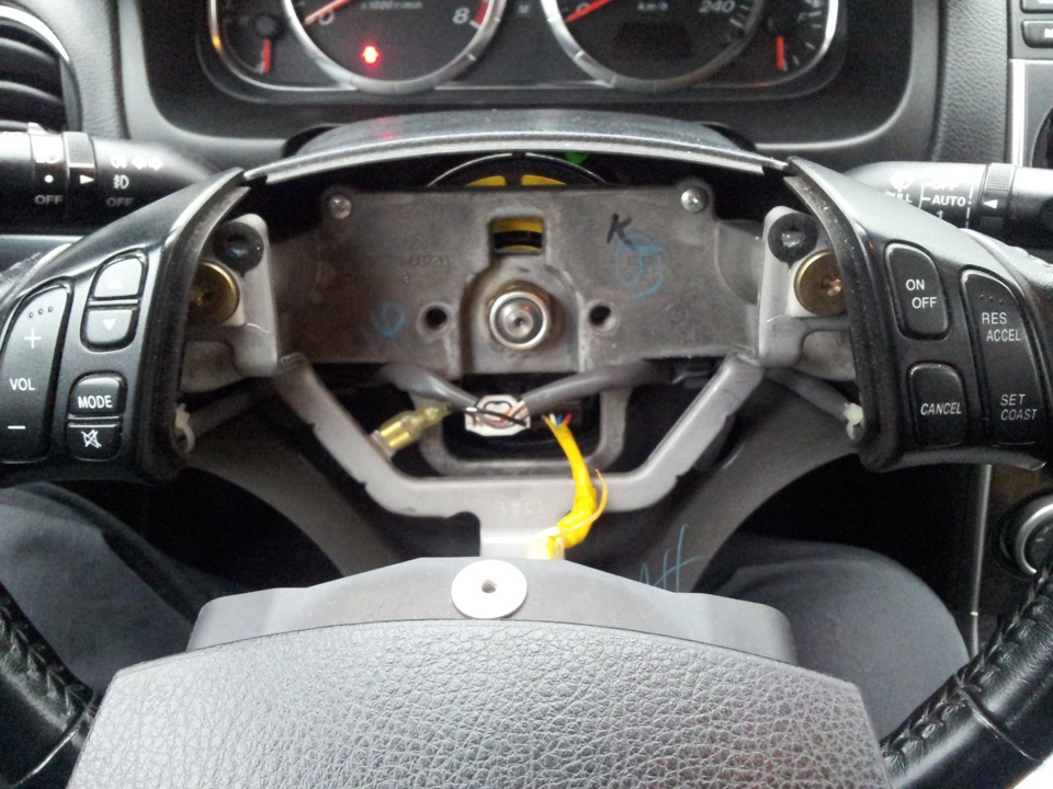

1) Это подушка на руле
2) Скрип заднего стекла.
3) Скрип в районе соприкосновения пластика торпеды, с лобовым стеклом (Продолжение)
Все решается очень просто:
1) Откручиваем два болтика под рулем.
Отклоняем подушку, я ничего не отсоединял и не отключал, но все равно страшновато)))
Проклеиваем места, соприкосновения лентой
Все собираем и радуемся))

Привет! У тебя руль когдп скрипел. Пончть хочу поможет твой способ или нет. Я клгда руль кручу скрип раздаются и вроде только зимой.
В районе подушки переднего пассажира скрипа у тебя нет?
Доброго времени суток! Тоже был скрип, победил это. В бж имеется запись.
Доброго! Спасибо прочитал. А родную нет возможности привести в порядок. Или она из-за времени начинает скрипеть и сделать ничего нельзя?
Тут фишка такая — треск у меня шел от шлейфа аирбэга (со временем корпус разбалтывается), а скрип (писк) от подшипника, набитого песком. Так что стоит разобрать, и посмотреть что там творится.
Спасибо, очень помог. Придется ломать клипсы)
Ломать не строить)) Так что всё просто))

С подушкой руля вот началась такая же хрень! А зачем там именно двусторонний скотч?
Да можно односторонний. Просто чтобы там мягкая лента была примерно с 1 мм. У меня под рукой просто ничего подходящего не было…
я извиняюсь, изолента тоже подойдет? ;)
Нет, она не мягкая и тонкая очень

что за ленту приклеил? скотч двухсторонний?
Да, 3M двухсторонний, ничего лучшего под рукой не нашел в тот момент)) Думал будет красный цвет в щелях виднеться, но нет, ничего не видно, все хорошо. Так что как вариант)
