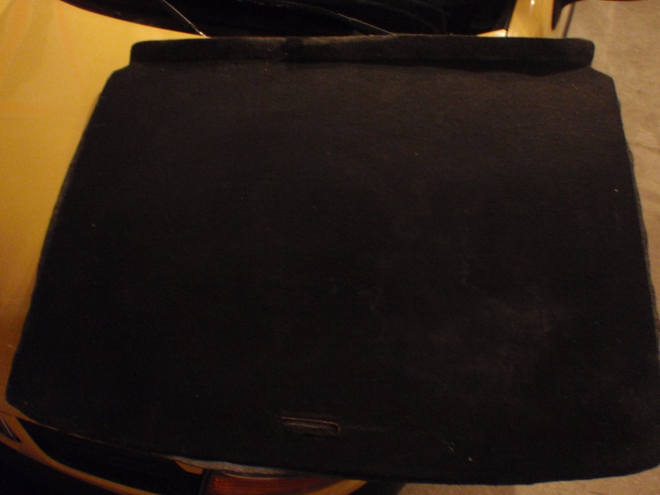

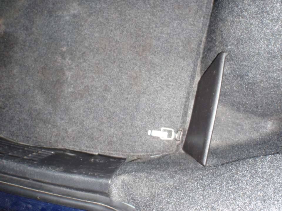

Решил изготовить новую крышку в багажник, та что запаску закрывает.
Старая не устпаивала своим внешним видом и раздражительным гкрюканьем на кочках.
Для работы мне понадобилось:
Банка 88 клея
шпатель
лист осб, или фанеры (6-8мм) (100-78см)
лобзик
кисточка с жестким ворсом
мебельные защелки

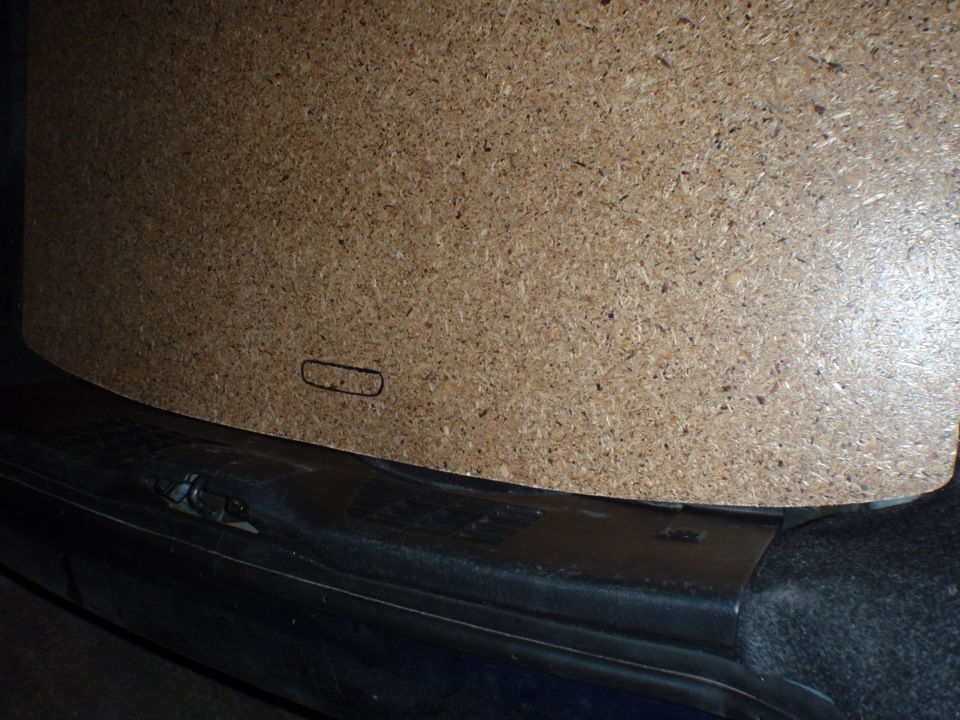

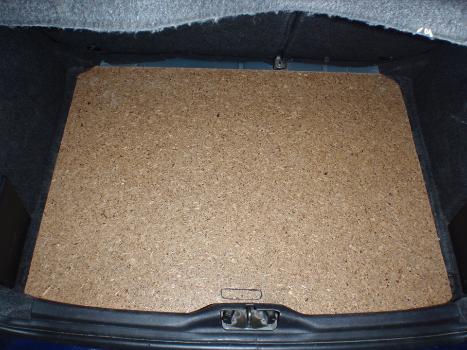

Берем старый ковролин размечаем на фанере деталь, выпиливаем…
далее примеряем, что не нравится дорабатываем…
далее берем родной ковролин (у меня был двухслойный) отделяем две ткани друг от друга, что была снизу клеем с заворотом на низ…
переворачиваем и клеем вторую ткань
Комментарии 3
Круто ))) То же так хочу, а не гремит ?
нет все четенько, а теперь еще и саб сверху прижимает;)
