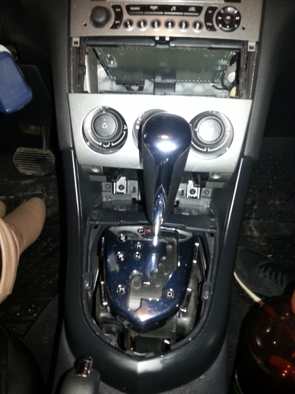

Разобрал почти всю консоль. Почему почти всю? Да блин ключика нет чтоб скинуть панельку майфуна. На днях найду ключик и сниму всё, до конца.

подскажи как штукенции снимаются из под ручки акпп?пс: мне кажется еще одну плассмаску забыл снять из под акпп под поклейку
Подковырнул с начало внешнюю ножом "штукенцию" с ней же вылезла и внутренняя)

Не то клацаю. Честно я вообще не знаю как скинуть панельку с майфуна. А что за спицы? где их взять?
Вязальные.
0_о вызвало ухмылку и даже смех) Реально вязальные подойдут?
Конечно, главное что бы в отверстие вошли) Потоньше возьми которые!
И просто воткнуть и надавить?)
да, там почувствуешь как защелка отойдет и тяни на себя.Потренируйся на приборной панели, она ваще за 5 сек снимается

Странно, в те 4 дырки вставляешь спицы что бы отщелкнул зажим и тянешь на себя. Приборка так же вынимается
или отвертками тонкими
Как вариант)
А разве майфун не спицами вынимается?

Я ключики для мафона заменял 2-мя китайскими ножами тонкими и всё получалось отлично)
майфун двумя проволочками П-образными снимаются
