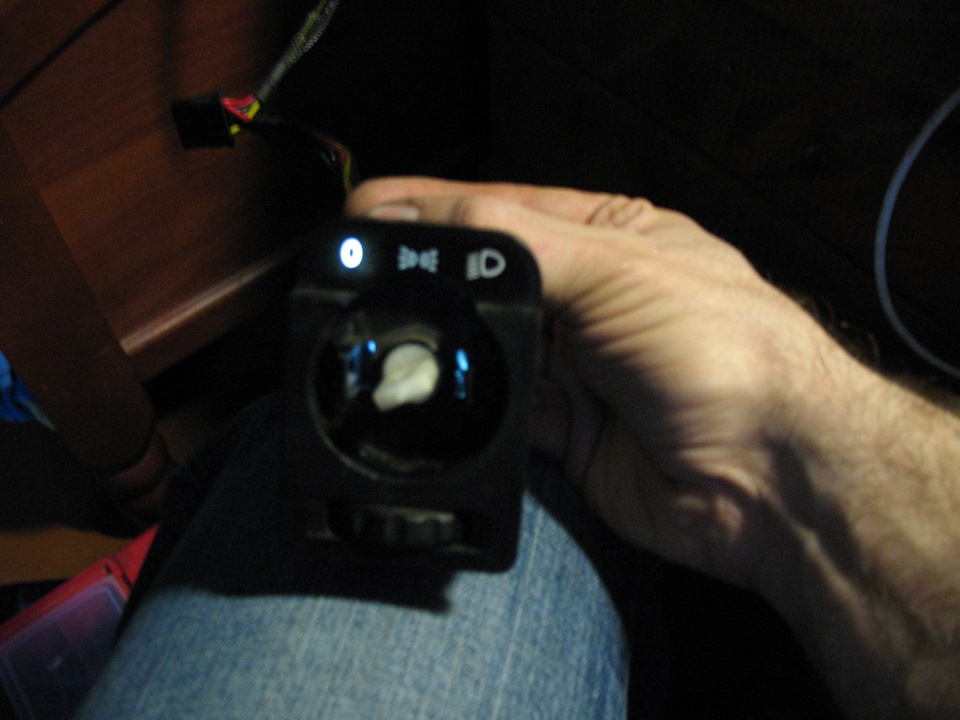

Дальше взялся за центральный выключатель света. Как оказалось там сделано так что при повороте ручки поворачивается световод и подсвечивается соотв значек выключателся. Ставить диод в штатное место не захотел т.к. не знал как он будет через световод светить. поэтому решил ставить в кончик световода.
Тут нужно быть очень акуратным и сверльть с шагом 0,5 мм начиная от 2мм. Я поспешил и верхняя часть у меня отломилась. Благо супер клей помог. Так же нужно подпилить ограничительный поясок на диоде. А еще сделать общую высоту диода меньше. Мне в этом помог дремель. Кстати очень удобная штука.

И имеем результат:
Кстати нерадивый владелец обламал фиксатор на ручке. и при попытке включить свет в салоне ручка оставалась в руках, а свет не включался. Лечил так: Отламал кусочек пластика от ручки. Приклеел в нужном месте. Но он же оказался не на уровне. И фиксации не будет. Взял паяльник и нагрел этот кусочек. И отверткой вывел уровень. Напильником подпилил окошко под фиксатор.
Но после пары включений конструкция сломалась. Значит нужно что-то более кардинальное! Вырезал сбоку маленькую канавку. Так чтоб мог пройти чем-то прямым. Взял скрепку, нагрел ее на газу. И через вырез вплавил ее в районе фиксатора. Ура. Все четко работает и не ломается. Чтоб было понятнее что сделал фото:

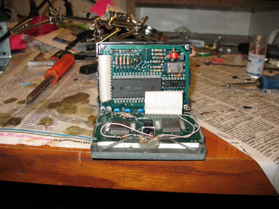

А в БК пришлось извратится. Взял три диода два маленьких и два больших спаял последовательно + резистор 330 Ом. Вставил в то место где стоит лампа но сорентировал их так чтоб светили в световод. и залил "соплями" с термопистолета.

А какой диод использовал в переключателе света? обычный 5мм? резисторы использовал для с расчетом напряжения 12В или 14?
Да 5 мм диод. Только обпилил его по высоте. Резисторы брал 1 ком.

Я тоже делал так с блоком включения света)) Правда ломаный, прозрачный проводник света я клеить не стал, просто заказал новый блок))
Febi 04708 Включатель фар головного освещения стоимость 572,27руб.
Была б куча денег, то тоже б заказывал детали при каждой мелкой поломке. Но бюджет и внутреняя жаба останавливают. :)
Да в моем случае не восстановить было эту "стекляшку", и с жабой я на "ты", хотя с деньгами у многих непорядок))
У меня откололся только верхний кусочек. На фото видна трещина вдоль светодиода.
Ага, вижу.
У меня она на четыре куска рассыпалась, вот и не стал морочиться. Теперь буду новый блок "пытать")))
Чтоб было безопаснее используй не 5мм диод а 3 мм диод. Кристал там такой же, а вероятность разломать при сверлении меньше. Да и не будет торчать с лицевой стороны.
