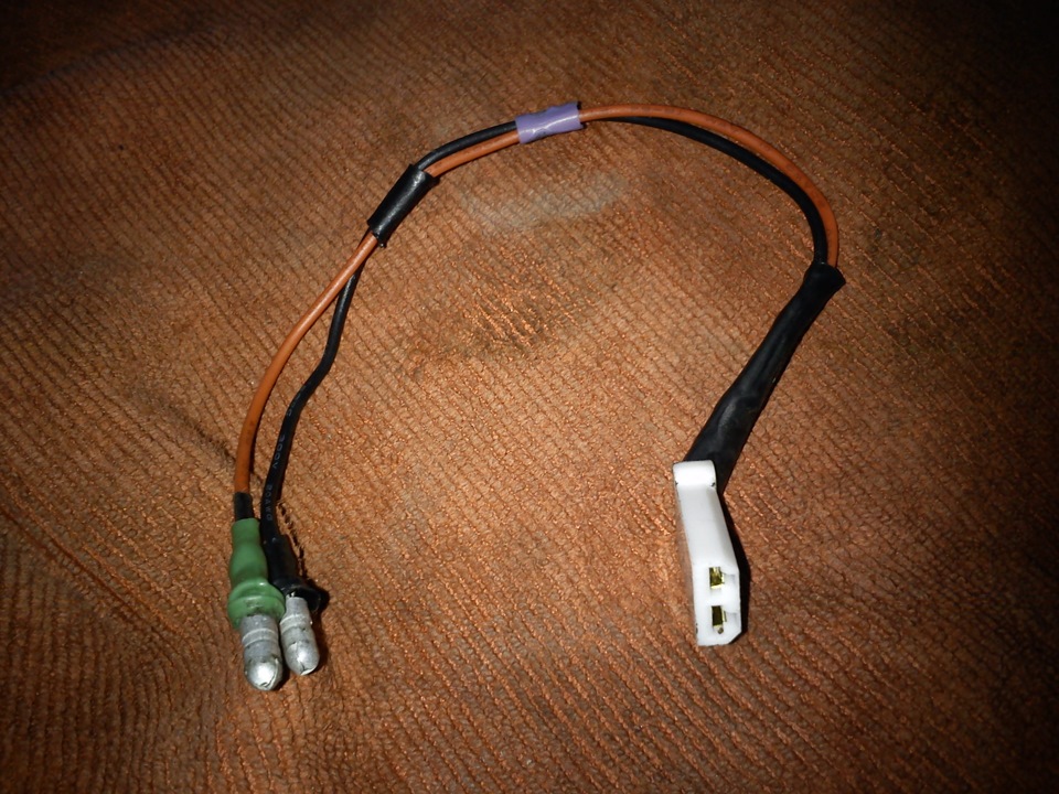

Нет сил терпеть, дорогие друзья! Спешу поделиться радостью! Решена проблемма трудного холодного пуска в осенне-зимний период. С некоторых пор, а именно после замены движка, зимой запуститься было нетривиальной задачей. До 10 подходов приходилось делать, схватывал но не заводился! А иногда не и схватывал и не заводился. Эт смотря минус сколько на дворе. Путём сложных дедуктивных вычислений виновыный был найден — термовременное реле.
Сначала я не мог найти его номер т.к. elcats включал дурака и говорил, что реле не применяется и бла-бла-бла "хрен тебе а не номер". Ну эт мы уже проходили с подушками заднего подрамника, знаем, врёт каталог. Номер нашел, но ценник на новый был просто ад, номер я сразу забыл)
Но мы-ж знаем, что К-Джетроник (именно К а не КЕ) ставился и на VAG-мобили. Пошукал в интернетах. прикупил по случаю за недорого бэу реле от какого-то там старого ауди или фафагена, уже не помню. Поставил и вуалля! Запустился с первого раза! оно конечно отличается от родного и по температуре и по времени, но… да и пофиг)
Вощем всем столкнувшимся с аналогичной проблеммой — рекомендую.
Номер реле 034 906 163, но мало-ли кому сгодится.
По установке. Реле ощутимо больше габаритами, если родное на 19мм, то это все 24. И длинее примерно на миллиметров на 5. Опасения не подтвердидись, всё нормально закрутилось.
Кроме этого различается сама фишка. Я быренько сварганил переходник но можно было и переобжать родной провод.
Вот так замену одной маленькой релюшки можно размазать на целое сообщение)))
