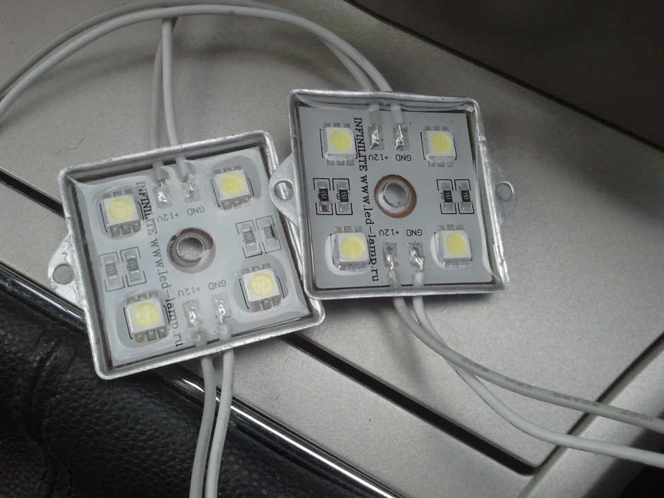

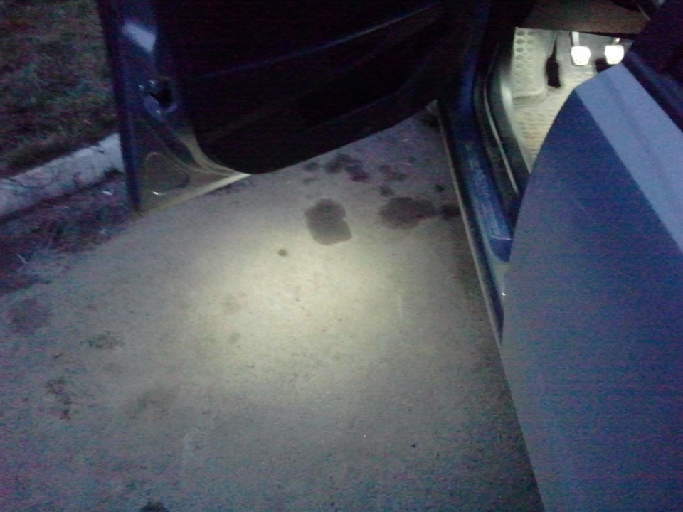

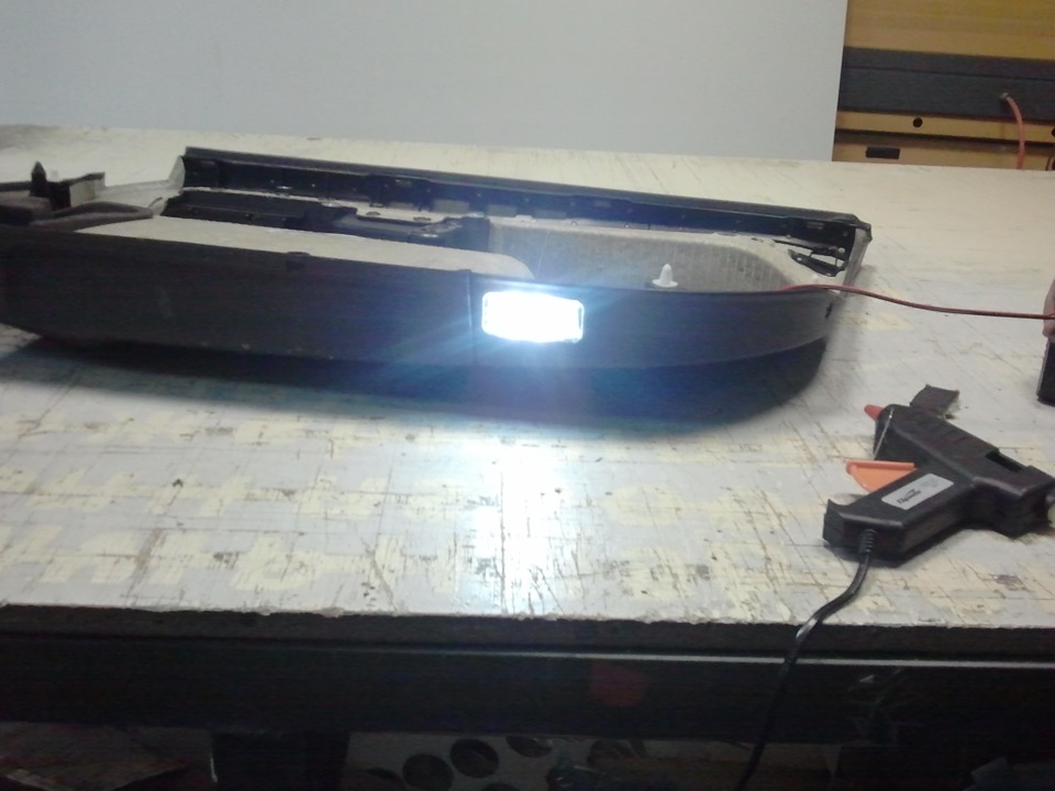

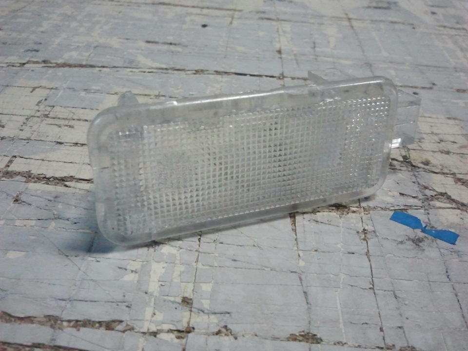

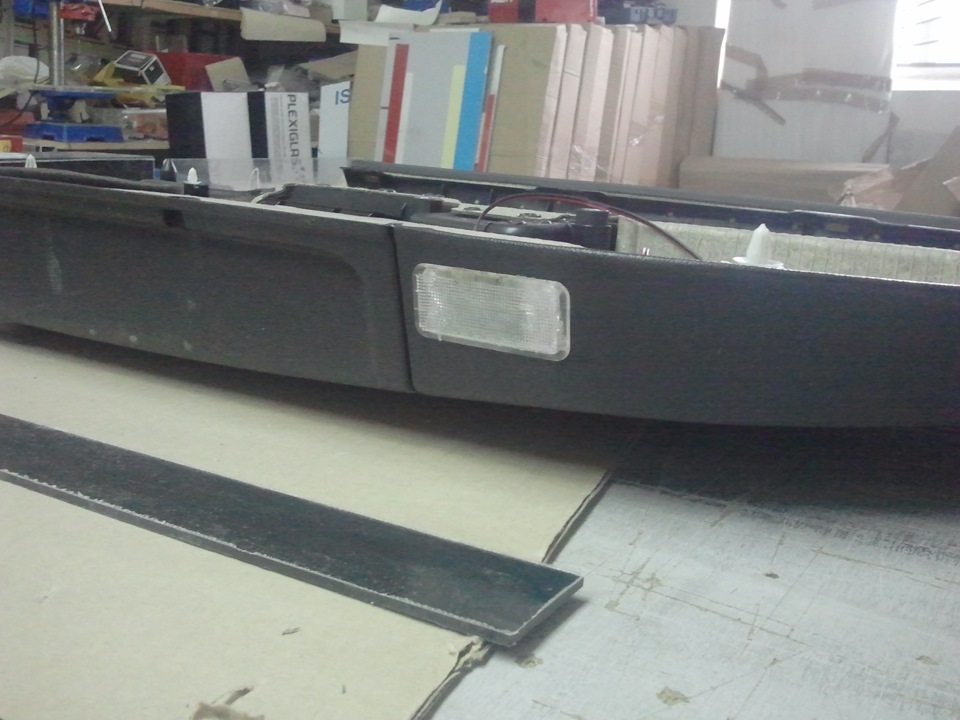

Опять дурная голова рукам покоя не дает! увидел у кого то БЖ и сразу же возникло сильное желание сделать что то подобное. хотелось все сделать по уму чтоб было все как с завода. сразу же поехал в автомагазин искать плафоны нашел приоровские. Источником света послужили уже проверенные и установленные неоднократно мной диодные модули. для этого чуть пришлось довести до ума сам плафон, а именно выдернул все внутренности и положил туда модуль закленный термопистолетом. Снял обшивку двери, канцелярским ножом сделал отверстие в обшивке нужного размера. запитывал так чтоб при открытии двери подсвечивалась только та которая открыта, для этого на водительской двери "+" брал со жгута идущего к моторчику ЭСП (красный толстый провод), а "-" со жгута идущего к замку (белый провод с серой полоской). на пассажирской все то же самое, только "-" там серый провод. времени на все ушло примерно два часа.

Буду на днях так делать подскажи а ты плафон от какой машины брал
я брал от приоры, мне тогда продавец россыпью положил на прилавок и сказал ВЫБИРАЙ!, вот я и выбирал, они мне красивше всех показались)))
фоток не делал, холодно было ) там сложно запутаться как снимешь обшивку там только один толстый красный провод он и есть "+" а минус берешь от проводов которые идут к замку дверей, там в жгуте пару проводов белый провод с серой полоской это минус. подключаешь лампу к этим проводам и она будет включаться при открывании дверей

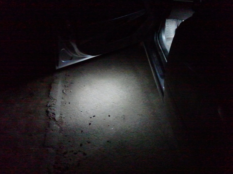

отлично получилось! вопрос: получается они постоянно горят? при включенном зажигании? у меня зафира — тоже дурная голова покоя не дает)))
Спасибо))) самому всю зиму приятно было дверь открывать))) они загораются только тогда, когда открыта дверь, и гаснут сразу же при закрытии двери. Открываешь водительскую загорается только с водительской, пассажирскую-только с пассажирской

Нет не идет!) Если у тебя нет сзади эсп, то постоянного плюса в двери нет, НО в гофре которая идет к двери он есть, в общем нужно отсоединить разъем проводов который идет в дверь и провести плюс от этого разъема. До двери он проложен а в дверь не заходит)
У меня задние ручки. Он там так же толстый красный? А минуса в задних такого же цвета что и в передних?
Да такой же красный толстый провод. Минус не помню какого цвета, я тестором прозванивал…
