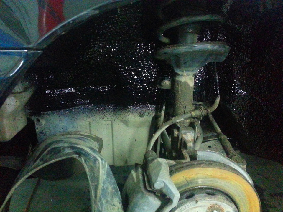

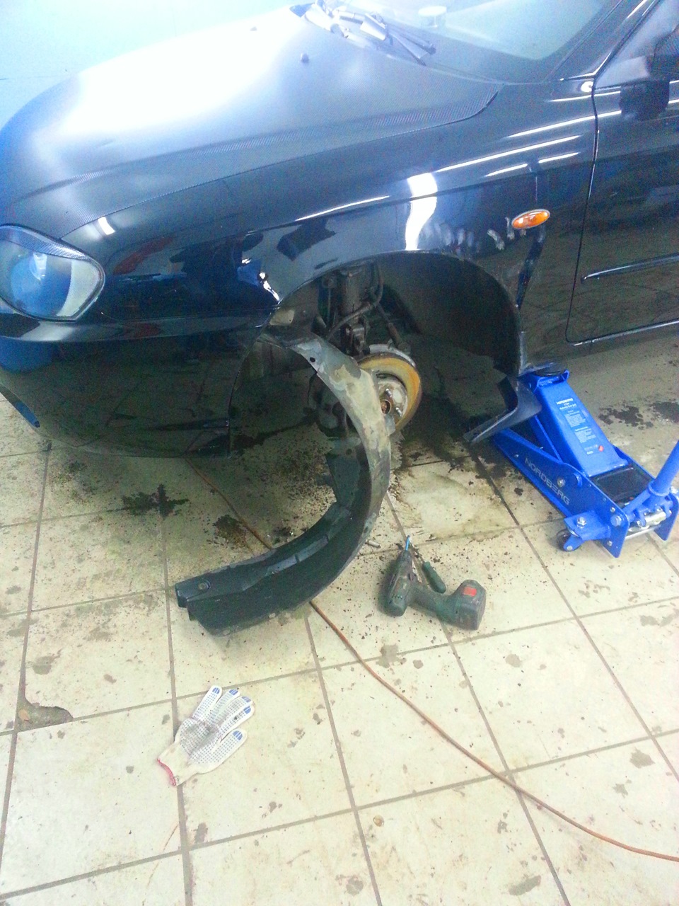

Всем привет!
Когда менял резину, мне ребята предложили сделать жидкие подкрылки.
Я решил попробовать что это такое, да и практически бесплатно, а на халяву и уксус…
На задних арках подкрылок у меня не было, на передних были. Передние арки залили жидкими подкрылками, а пластмассовые подкрылки проклеили Вибропластом.
Результатом очень доволен, стало намного тише. У меня резина шипованная, так шипов практически неслышно.

От Noxudol UM-1600 ждать чуда по звукоизоляции не стоит. Это больше антикоррозийный препарат с эффектом антишум, который наносится на арки и днище. Его толстым слоем сразу не намажешь. Для этого дела есть более густой препарат Noxudol Auto-Plastone. Им на подкрылках можно сделать как раз 3-5 мм слой. Одного ведра (5л) хватит на 4 подкрылка, ну а днище по хорошому пройтись бы 2-ой банкой, но это уже надо смотреть на кошелек. Кстати Noxudol Auto-Plastone даже выгоднее получается, так как он стоит как 4 литра Noxudol UM-1600. Если есть на днище ржавчина, можно немного припылить ML составом (Mercasol 1). Noxudol UM-1600 почти тоже самое что и Mercasol Sound Protect, а может даже и тоже самое. Все эти препараты после высыхания остаются эластичными. Это самое главное во всех препаратах данного значения. На фоткак как то не понятно мыли арочное пространство или нет. По идее они должны были снять пластиковые подкрылки, под ними все вымыть и высушить, ну а потом все остальное.

сегодня опять на практике проверял. скажу сразу, был сторонником того что во всех баночках всё одинаковое. раньше придерживался взгляда: дешево и сердито. сердито выходило, дешево? нет. собственно надо было чем-то задуть подкрылок, поскольку пройденные средства не давали результат решено было развеять миф о буржуазном средстве: ноксудоле.
конечно меня ожидало разочарование — много лет я "играл" не в той команде. результат из чудо-баночки соответствовал 200% тому что было заявлено. шведы отработали свои деньги на 10 из 10.
shopen09
вопрос! это ты проверил на практике или начитался?
скажу на практике — ни гравий из под колес, ни грязь никак не повлияли на защитный слой. все такой же крепкий и эластичный. то есть, при сгибании метала не отслаивается коржом. в одном месте оторвалась сварка. пришлось смывать растворителем. ушло 40 минут чтоб добраться до нужного места. размыл кусочек с 5 копеек. под ним сухо и чисто. в принципе отчень доволен! в том месте где толстый слой (где-то 5-7 мм задул) работает как безшумка. камни об подкрылок не слышно вообще. правда с оборотной стороны, в моторном отсеке еще и вибмаст наклеен.

на ходу проверку буду делать скоро, пока машина еще разобрана. подкрылок задул ноксудолом 1600 (мм 2-3), а в моторном отсеке 3100 (1,5-2 мм). сверху положу вибромат. на пластиковые части подкрылков тоже. одно могу сказать сразу: звонкий лязг металла при падении гайки или отвертки пропал полностью (в моторном отсеке). то есть звук глухой, раньше звенело. должен за ночь высохнуть 1600 — попробую постучать по антигравию. у меня металлический брызговик со стороны подкрылка задут, с другой герметик и краска. это с правой стороны, левая сторона еще "голая". сравнить будет с чем. завта отвечу более объективно, ибо вопросом "на сколько упал шум" еще не занимался.

в общем так — одного балона хватит на 2 подкрылка минимум! из объективного. наверное шумоподавляющие свойства этот материал имеет. если стучать по металу где слой 3-4 мм звук очень глухой. на стыках, где 4-5 мм слой звука фактически нет. как по картону. более точно сказать не могу, ибо сегодня наносил 4 и 5 слой в надежде выдуть балон. не получилось! больше дуть не буду, сушка пару дней.
однако вибромат на подкрылок мне кажется эффективнее, есть боковые поверхности которые передают на конструкцию посторонний шум. вибмат эффективно их поглащает, в то время как ноксудол поглащает шум только в точке соприкосновения с металлом.

После нанесения Noxudola подкрылки одеваются на старые места?
Да. После проклейки шумки на подкрылок всё встаёт нормально, в плотную.
