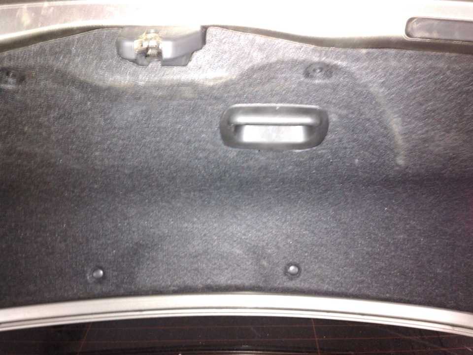

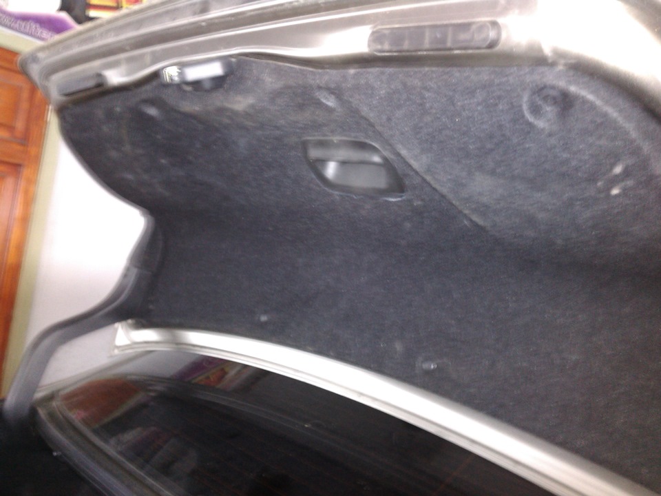

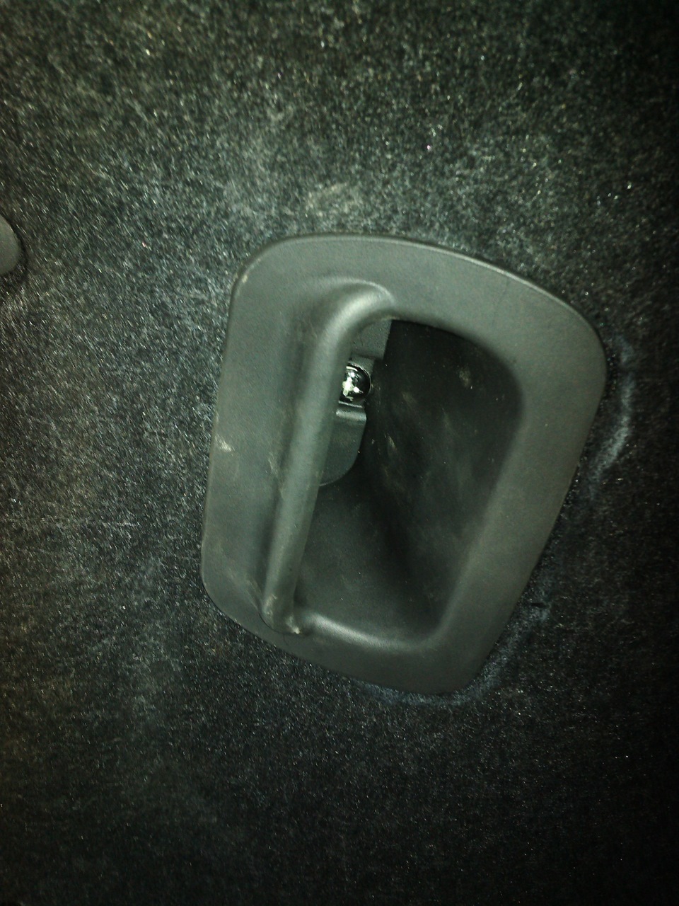

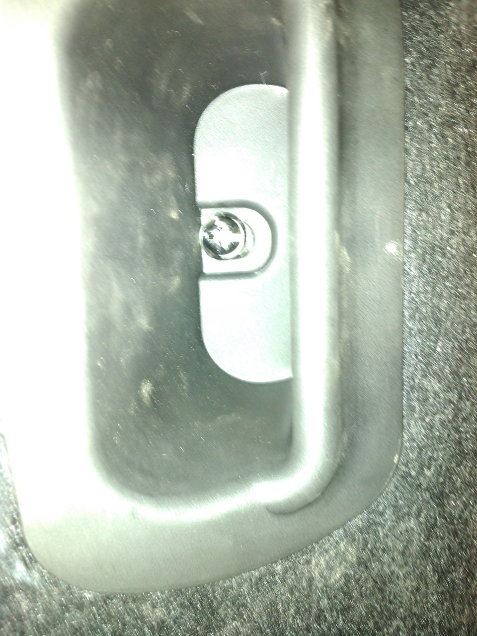

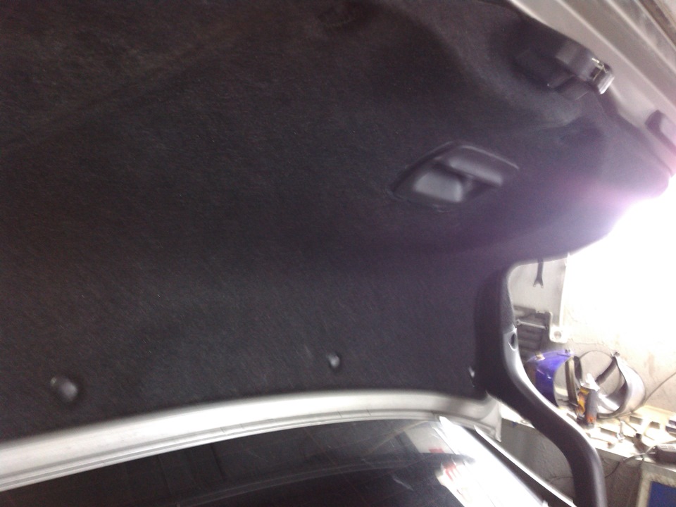

Эту ручку я заказывал еще на ланцера, но почему-то ее все время снимали с заказа в емексе, и в итоге пришла она уже под хонду. Дешевинькая ручка, установка заняла минут 20 (дольше думал), Разметил так, чтоб центральный болт попал на место крепления номера (единственное возможное место), гайку оторвал, вырезал в обшивке дырдочку, припаял ручку к ней, а заодно и приклеил, и прикрутил насквозь вместе с рамкой номера. Теперь очень удобно закрывать багажник не пачкая рук.
Кому надо, вот номерок Hyundai / KIA 81754 3F000
