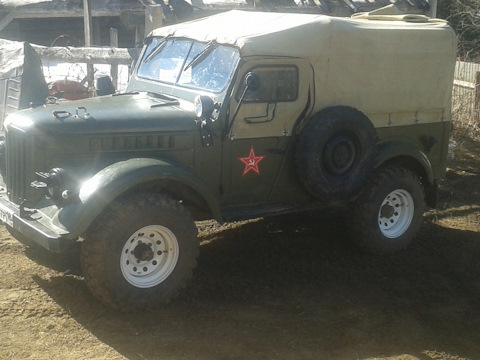

Изучив опыт многих, так и не увидел критериев выбора вылета диска, в зависимости от размера шины.
Конечно есть очень полезные инструменты:

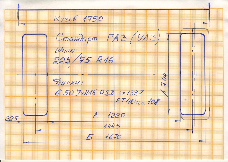

За начало отсчета я взял стандартные колеса, согласно УАЗбуки:
Шины: 225/75 R16, диски: 6,50JxR16 PSD 5x139,7 ET 40 ц.o.108
Взяв межосевое расстояние по ширине 1445 мм (ошибся на 5 мм исправлять не буду)
Определил размер между колесами А = 1220 мм.
Т.к. у меня не очень большое расстояние от колеса до рессоры (около 40 мм), принимаю, что размер А уменьшать нельзя.

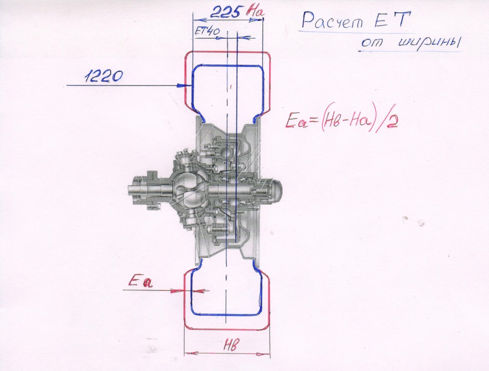

Поэтому, вначале считаю как надо изменить вылет диска ЕТ увеличивая ширину шины
Величина Еа перемещает вылет ЕТ в сторону минусового вылета.
Для примера: Ширина шины 285 Еа = (285 — 225)/2 = 30, значит вычетая из стандартного вылеса получил: ЕТ10. Это необходимый вылет, чтобы шины не терлись о рессоры.

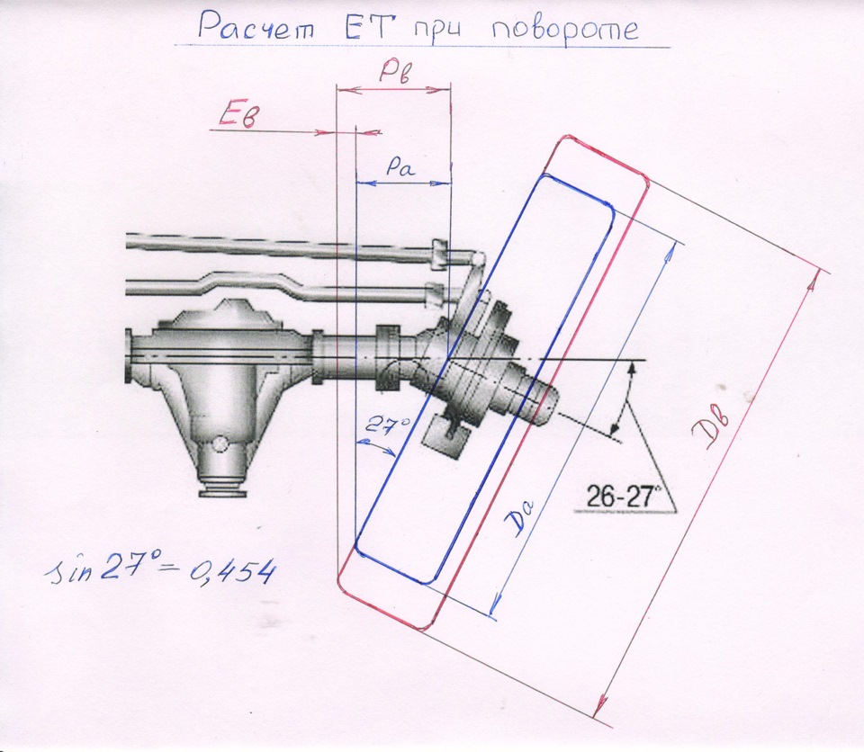

Теперь, выравняв колеса по внутренней плоскости, считаю вылет необходимый для поворота переднего колеса:
Размер Ра стандартного колеса равен 750/2*sin 27 = 170 мм.
Величина Ев при увеличении диаметра колеса, премещае вылет диска ЕТ в сторону минусового вылета.
Для примеры: Диаметр колеса 850 мм (примерно 33) Рв = 850/2*0,454= 193 мм
Ев = 193 — 170 = 23, Ранее полученный вылет корректируем: ЕТ10 — 23 = ЕТ(-13)
Итого: для колеса 285/75 R16 получил необходимый вылет диска ЕТ(-13).
Диски продаются с ЕТ(-19). При этих колесах и вылете ЕТ(-19) получился наружный размер Б = 1800 мм (примерно). Колесо будет торчать за габариты кузова на 25 или 30 мм. Необходимы расширители, чтобы быть более менее чистым.
Лично я склоняюсь к колесам 235/85 R16 выбор большой, расчетный ЕТ23
Получается стандартный стальной диск, для мостов типа "тимкен"
6,00JxR16 PSD 5x139,7 ET 22 ц.o.108 или подобные литые.
Наружный габарит получается 1700 мм
Лучше всего 245/85 R16, но таких я не вижу в наличии.
Такой расчет.
Всем счастья и удачи!
