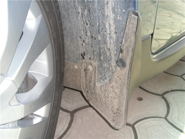

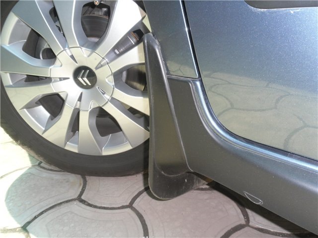

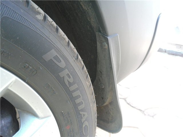

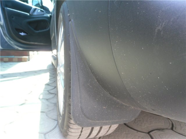

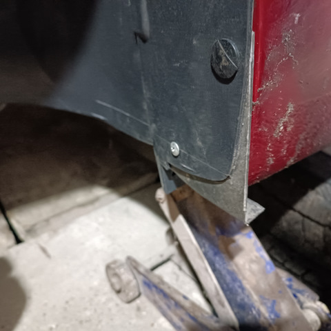

Дилер слишком много денег хотел за штатные! Пришлось "колхозить". П
Передние.
Метал не где не сверлил. Заменил клипсу что держит пластиковый порог на более длинную (куплена на рынке) теперь она держит брызговик и порог, снизу саморез в пластиковый порог болт с гайкой через пластиковый подкрылок.
