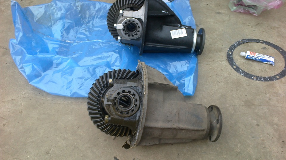

Запчасти на фото: 21030240201000
Наконец-то купил редуктор 06, мой в последнее время, уже совсем не радовал своим гулом.
С начала хотел взять главную пару(хвостовик и планетарку) по деньгам они выходили около 500грн, обдумав плюсы и минусы, было решено покупать все в сборе)
Пер.число 3.9 (2106)
Прежний 4.1 (2103)
Теперь шоху не узнать, во первых нет гула.Во вторых авто стало резвее)
При 3000/об на 03 редукторе, на спидометре было 90км/ч, теперь 110км/ч (на 4передаче)
редуктор-1400грн
масло-30грн
герметик и прокладка бесплатно)
Вся установка заняла около 2,5 часов.
