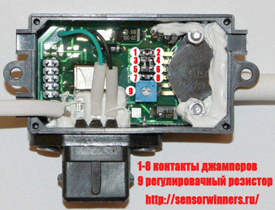

10. Разберемся в куче проводочков системы впрыска и что к ним подключено, но не было рассмотрено нами ранее:
• Впереди воздушного фильтра пимпа с двумя контактами (вставляется в корпус воздушника) – датчик температуры всасываемого воздуха
• На рычаге газа серый микровыключатель на 3 контакта, на него как-бы опирается рычаг газа – микрик сигнала холостого хода (микрик ПХХ)
• На дроссельной заслонке черная коробочка с проводами, выходящими на колодку, закрепленную на впускном коллекторе – выключатель положения дроссельной заслонки. Бывает с двумя проводами и с тремя проводами. Служит для сигналов: дроссельная закрыта/дроссельная открыта/ для трехпроводного – дроссельная открыта в максимум.
• На головке блока сразу за датчиком включения вентилятора стоит датчик температуры двигателя для системы впрыска. Если блок зажигания TSZ (пишется прямо на блоке) – датчик одноконтактный, если EZL – двух контактный (два штырька вверх, оба вывода идентичны, просто второй для управления блоком зажигания).

4. Можно приступить к электронике (бензонасос выключен) :
• Проверяем показания датчика температуры в головке блока для системы впрыска путем измерения его сопротивления. Требуемые значения: при температуре двигателя 0 град примерно 15-20 кОм, при температуре +85 град порядка 350-250 Ом. Вообще в книге приводится график изменения сопротивления от температуры, но важно понимать, что переход от холодного к горячему двигателю выражается в кОм. При значительном несовпадении показаний – датчик менять.
• Очень похоже ведет себя датчик температуры всасываемого воздуха (вставлен в корпус воздухана)
• Микрик холостого хода – проверить наличие замыкания/размыкания контактов (5-7 раз), при пропуске хоть раз – заменить
• Микрик дроссельной заслонки – проверить наличие замкнутого положения при отпущенном газе, отсутствии любых замыканий на всех положениях газа кроме максимального, для 3-х проводного – наличие замыкания при максимальном газе. Проверка 5-10 раз, при наличии единичного сбоя – рекомендуется заменить. Дроссельная сбоку справа снабжена винтом регулировки начального положения дроссельной заслонки, чтобы обеспечивалось замыкание/размыкание микрика.
• Резистор расходомера воздуха – замерять сопротивление между двумя верхними ножками. Старые модели с индексами на резисторе … 00х – порядка 700-850 Ом, с индексами …0хх (двухзначное) – порядка от 1,4 кОм до 850 Ом. При плавном опускании тарелки расходомера вниз изменение сопротивления от начального до 4,7 кОм. (без рывков и завалов, особенно в районе ХХ – малое опускание тарелки).

sensorwinners.ru/page/pod…ie_nastrojka_emulator_pnd
