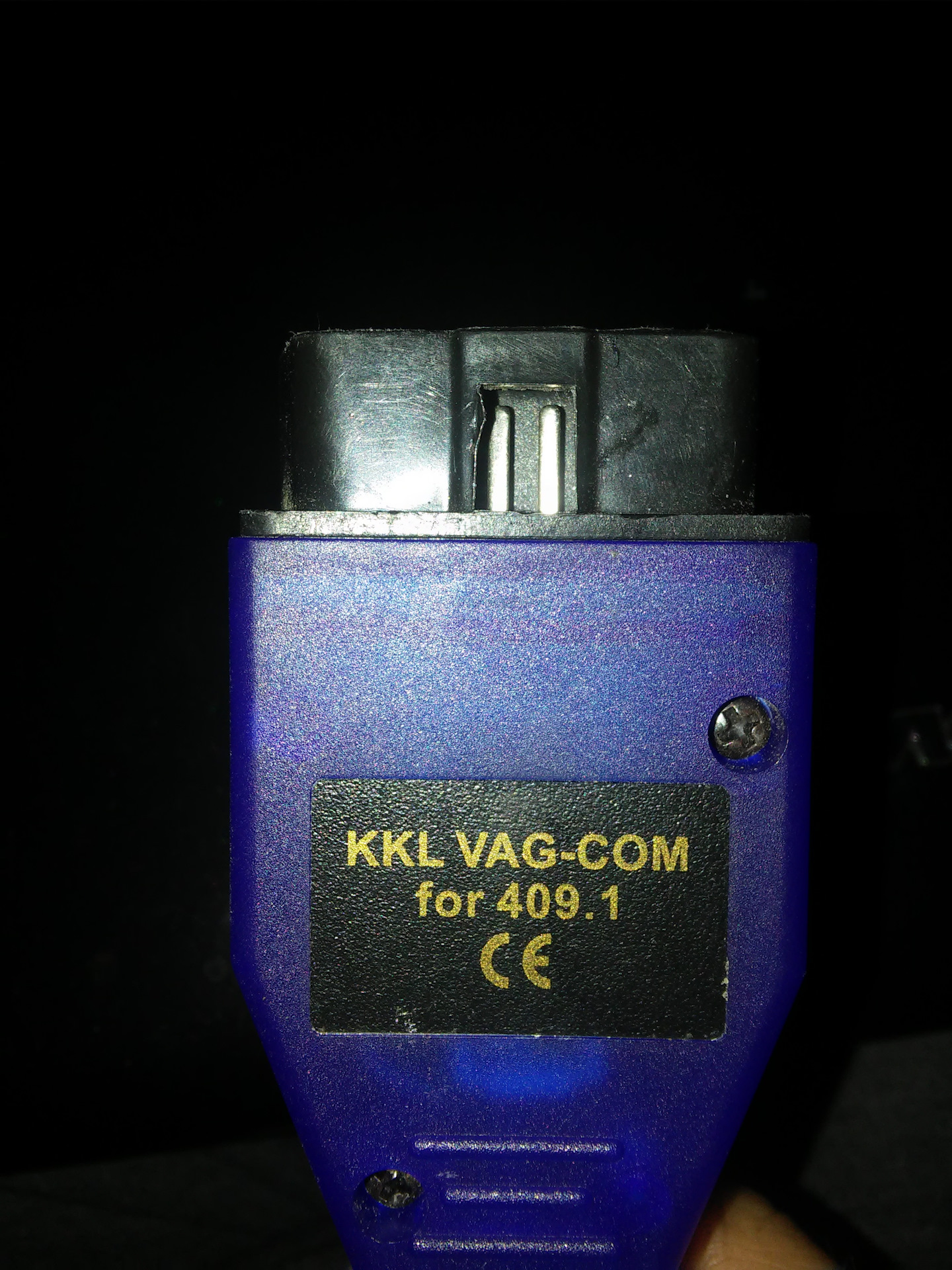

Не получаеца подключица к двигателю сканером
Тоже не мог долго подключиться. В итоге купил другой шнурок и все нормально подключилось, на СН чипе вроде
Пробовали 5 сканеров и не один не подключился. Говорят надо пробовать на прямую. Скорей всего у миня чтото накручино с проводкой. Сигналка не родная стоит. Дотяжка окон срабатывает только с замка багажника. Надо ехать к авто електрику. Но сразу куплю новую сигналку потом поеду к електрику пусть розбираеца.
Я сам ставил сигналку с кан шиной, думал что из за нее не подключается, читал форумы говорят что может если сгорел предохранитель то тоже не подключится, в итоге купил сканер другой и вск норм. Потом еще один взял с рук за 300 рублей через васю 12.12 работает всё чётко

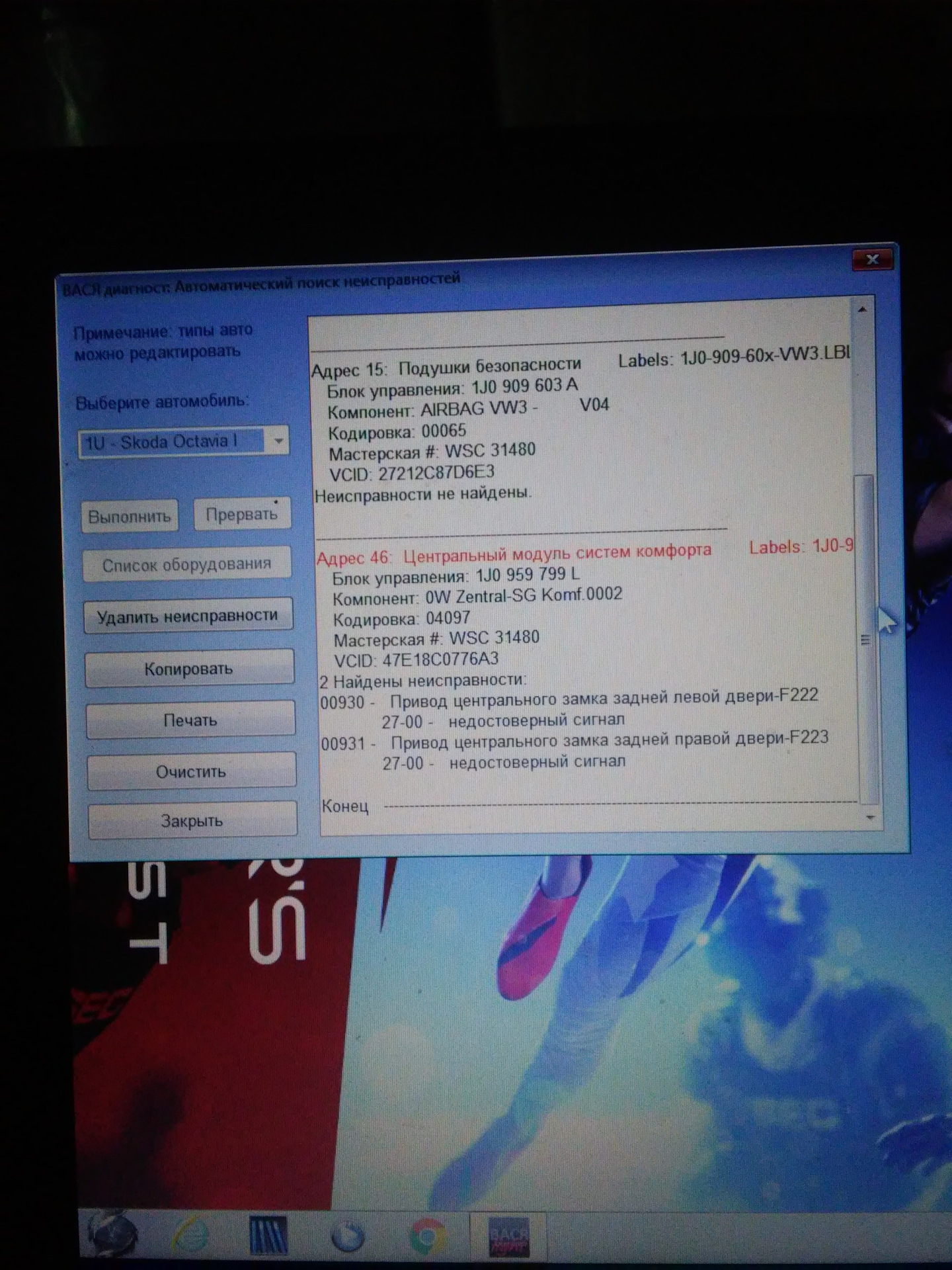

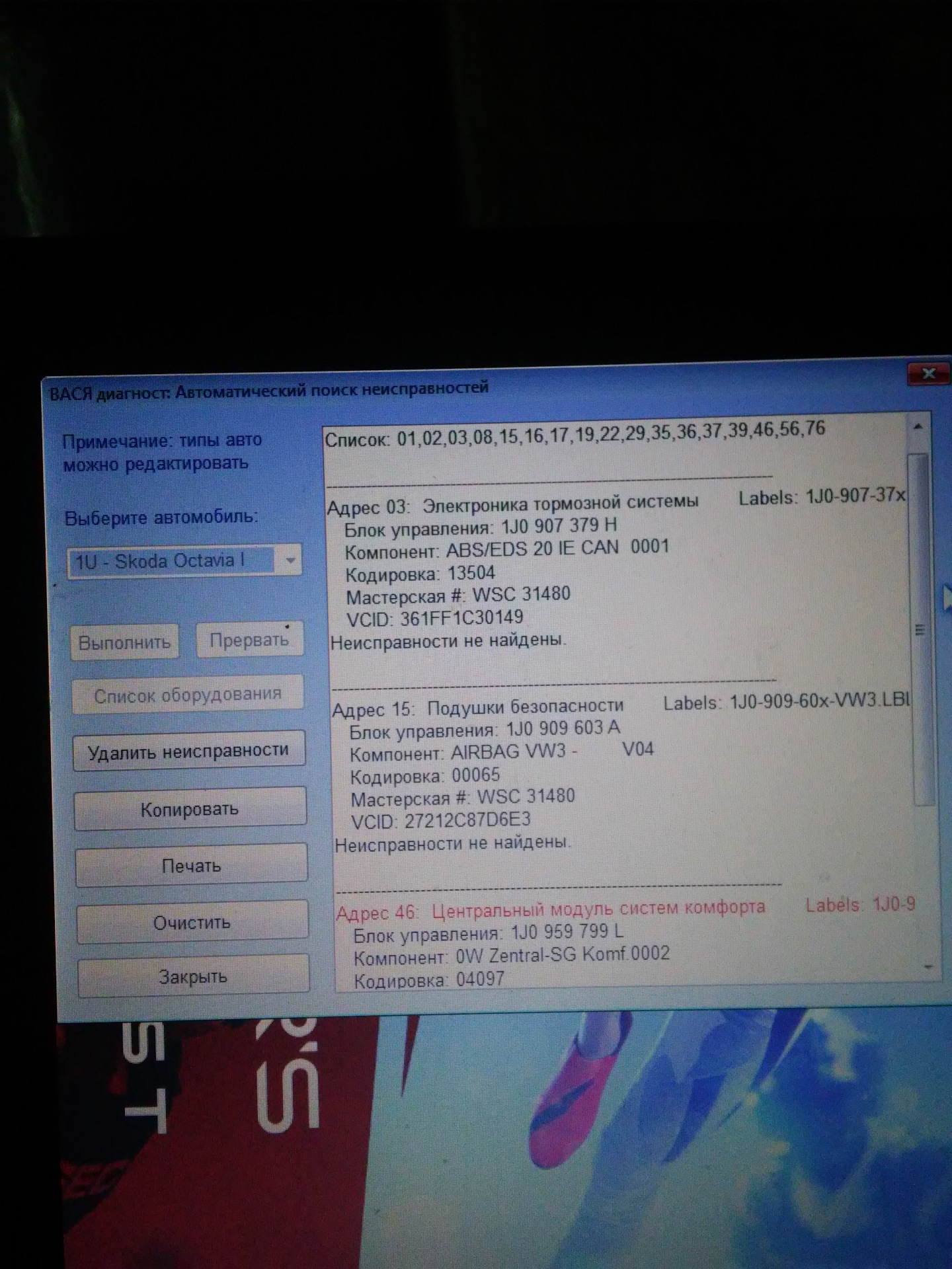

Неподскажите где взять розпиновку шкоды октавии 1998 года двигатель 1.8.125л.с
Много слышал про то, что можно ваг-комом перевести педаль в режим спорт, не подскажешь если знаешь как это сделать?! У меня BORA 1.6 bfq.

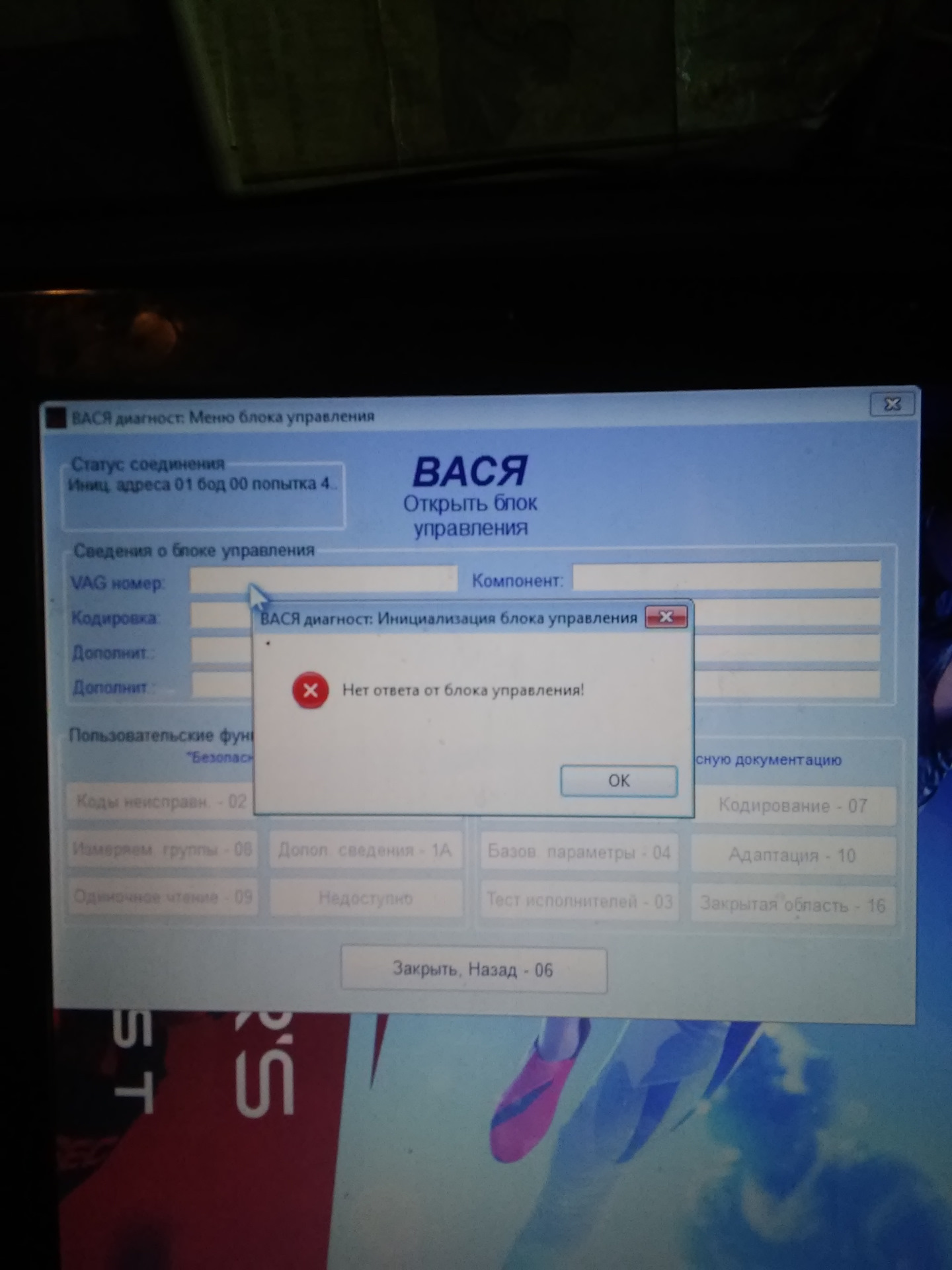

Еще такой вопрос для кодирования многих функций пишут например: зайди в такой-то блок, нажми кодирование-7, затем зайди в длинное кодирование. А у меня блин нет даже такой кнопки "длинное кодирование",
у меня это выглядит так например:
Захожу в 46 блок, нажимаю 7-кодирование и мне выдает окно
"Пожалуйста запишите исходные данные перед попыткой изменить.
Неправильное кодирование может испортить контроллер !
Програмный код (0-32767) в окне написано 00259
Код сервиса (0-99999) в окне написано 01266
Номер импортера (0-999) в окне прочерки
выполнить отмена
vk.com/tehosmotrgtn?z=pho…11143414%2Fphotos26892284

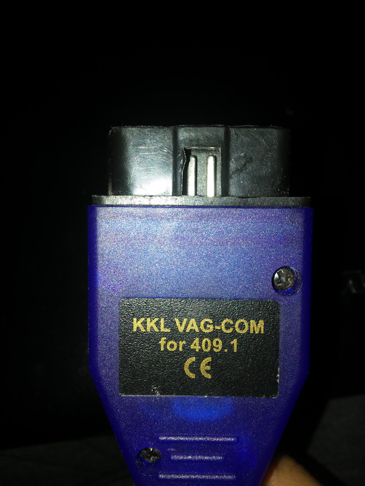

забыл сказать шнурок vag com 409-1, программа vag com 311-2 by men

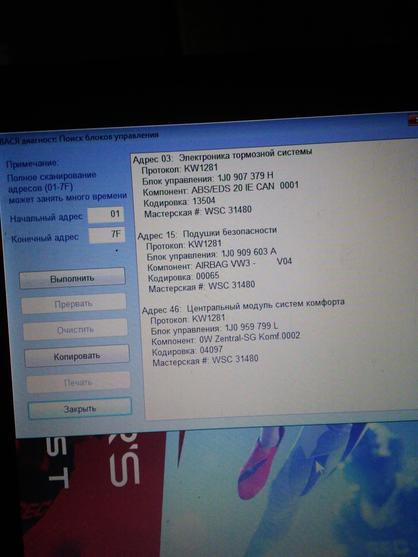

слууушай огромный вопрос.
у меня блок комфорта № заканчивается на 799, тоесть он без радиосвязи с пультом, как я понял.
я хочу себе пульт управления цз насроить, как я понимаю нужен другой блок комфорта?
Да, нужен другой блок.
Там кстати полно нюансов, недавно искали блок на бору-американку, так там стоит какой-то свой блок, отличается например каналом багажника и радиочастотой.
спасибо за инфу, хочу сигу поставить с доводчиками стекол.Т.Е. как я понял для того что бы окна закрывались, ничего дополнительно докуплять не нужно, главное чтобы сигн.поддерживала систему комфорт?
Надо включить функцию доводки стекол(если есть), в блоке комфорта через комп. Это несложно. Обычно стекла на этих машинах поднимаются пока держишь в водительской двери ключ, повернув его в положение закрыть замок. И аналогично со штатным радиобрелком, держишь нажатой кнопку "закрыть". Остается подружить с этим делом сигналку. У нее обычно есть длинный импульс запирания(включаемая функция), спецом для этих целей, в районе 30 секунд, т.е. держать нажатым уже ничего не надо. Подключается сигналка через замок в водительской двери, и через него работает доводка стекол. А так же открытие/закрытие всех дверей и тд… Поищи в интернете инструкцию от старлайн для октавии.
