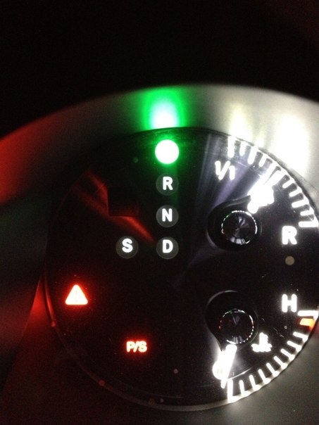

загорелся индикатор электроусилителя рулевого управления (P/S), руль крутится очень тяжко! че посоветуете? записался на диагностику во вторник! а пока хочется понять в чем дело, может кто сталкивался?! HEEEEEEEEEEEEEEEEEEEEEELP)
Диагностика показала нетсправность реле мотора электроусилителя! было решено зачистить клемму провода идущего от электромотора на массу а/м. зачистили, прикрутили все на свои места, итог: все работает исправно, никаких ошибок нет)

С1555 это сваривание контактов реле рулевой рейки. Вам очень повезло, если вам помогло чистка клемм. Я б вам посоветовал обратить внимание на пыльники рулевых тяг, на предмет целостности (чтоб не рваные были), или придется раскошелиться на рейку. Удачи.
спасибо за информацию!
