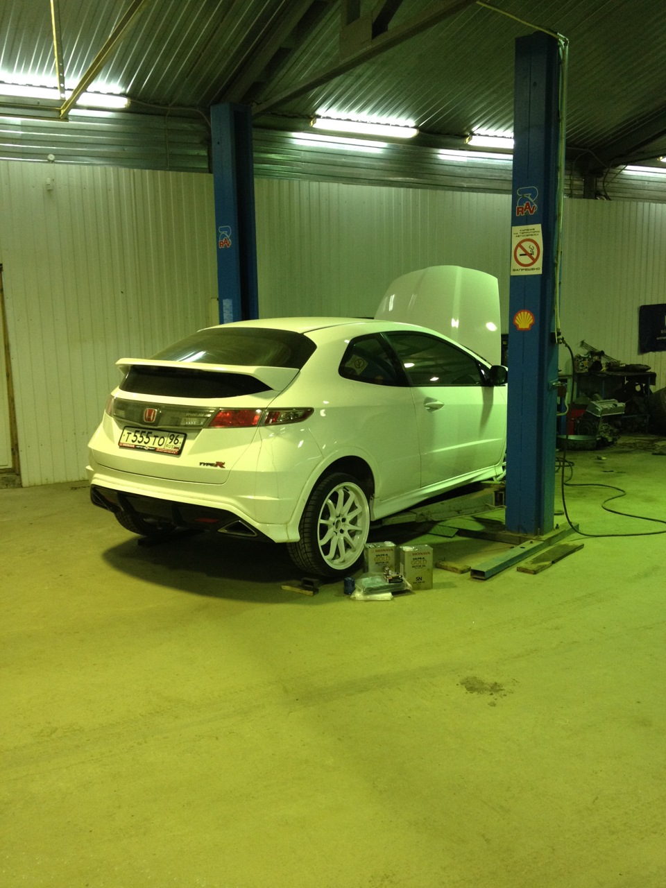

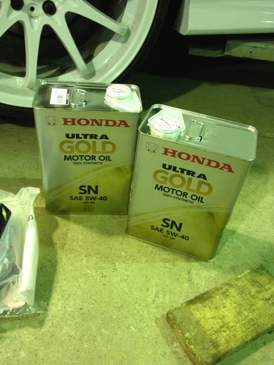

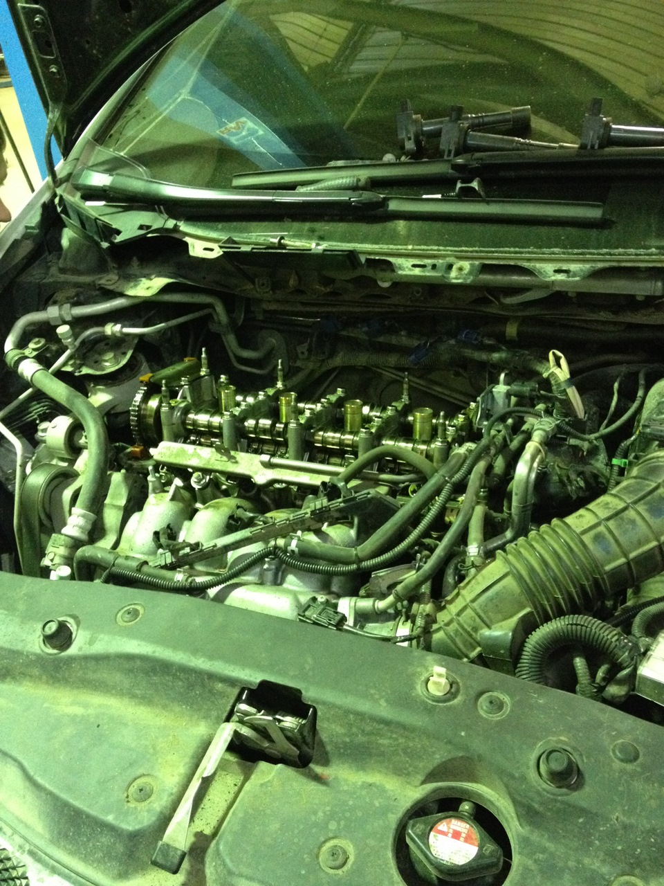

вообщем решил перейти с Мотюля обратно на фирменное хондовское
выбор упал на лучшее
Honda Gold 5w40
пришлось брать две 4л канистры) так как литрушек нету, зато будет что доливать)
поменял фильтры салона, воздушный масленный ну все как обычно

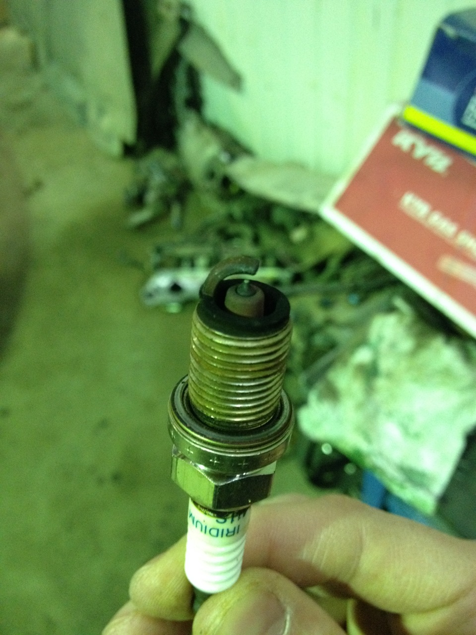

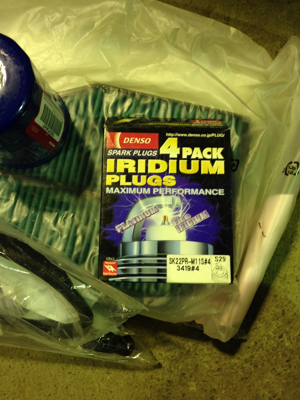

свечи, почитал у тупероводов некоторые ставят иридиевые денсо
заказал такие же
давно очень менял еще у официалов
когда выкрутили старые, оказалось такие же и ставили) но видок у них был уставший
отрегулировали клапана, поменяли прокладку крышки клапанной, изменения произошли в звуке двигателя, значит раньше не очень было) щас я понимаю как стучат клапана) ) ) )) )

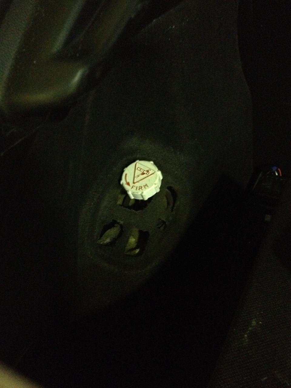

затем добрался до стоек, напомню что стоят кони спорт, летом жарил на полностью жестком, щас выкрутил полностью мягкое) разница заметна, непривычно мягко, даже на 19 дисках) в управлении не потерял, да и какие гонки зимой
хотя когда в прошлый раз выкручивал с мягкого на твердое не особо заметил разницу
сейчас я ее четко ощутил)

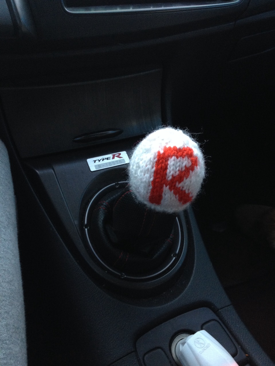

ну и главный ништяк это шапочка на ручку) хэндмэйд бай моя Любимая)
тупероводы знают какая у нас ледяная ручка зимой)
теперь у меня все ок) рука не примерзнет к ней)

Дензил, нахер в тупер с цепью лить 5W40? 10 лет как уже все перетерли — в моторы серий L-K-R лить только 0W20 или 5W30 и никак иначе!
0-20 даже по паспорту в тайп р лить запрещено)))
омг? Да ладно — там вроде обычный K20? W40 для этих серий густовато по-моему
там на выбор 5-30 или 5-40
5-30 очень быстро сгарает когда топаешь) с 5-40 полегче)

Как тебе масло? Думаю брать его или же мотюль, разница в цене не малая))
Я только 2270 проехал) вроде неплохое) посмотрим)
Отпиши потом когда потемнело и расход его, если будет конечно)))

Респект за парт намбер свечей!
Смотря на твои, боюсь увидеть свои после 70к пробега)
