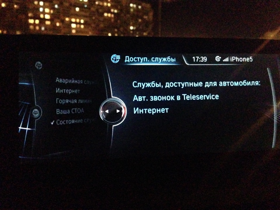

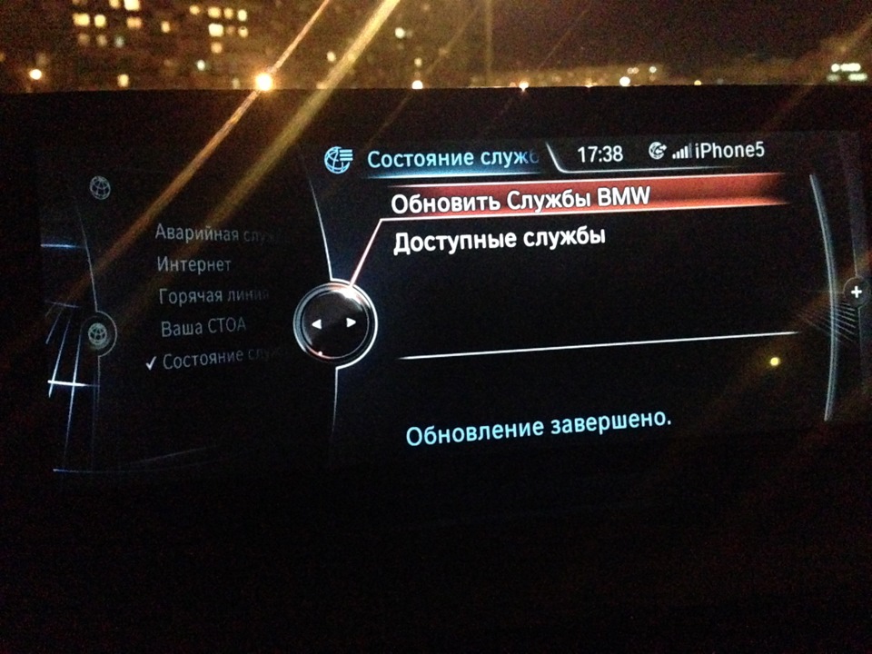

Вчера вечером решил воспользоваться советом, и включил режим модема в телефоне, который NBT увидел по bluetooth и соединился таки с интернетом. Проверку соединения проверил обновлением служб, которое прошло успешно.

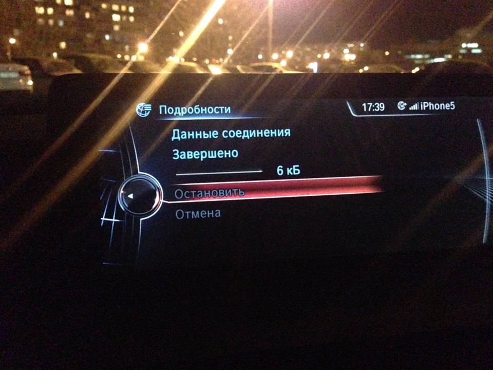

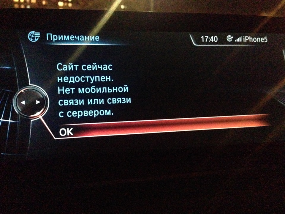

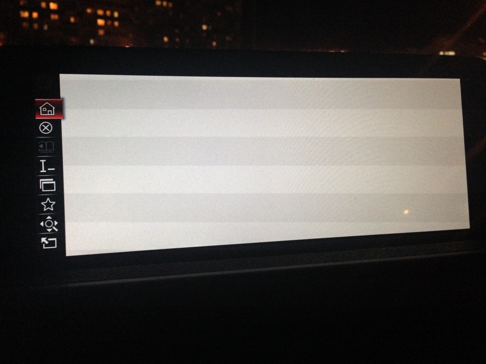

После обновления появились среди доступных служб кроме "Интернет" также "Авт. звонок в Teleservice", и в переданном трафике отобразился трафик в 6 килобайт, таким образом можно сказать что интернет в машине есть, но пока браузером открыть ни одну страницу не получилось. Просто белый экран, после чего появляется ошибка что либо сайт недоступен либо инета в телефоне нема.
Будем разбираться. У кого есть NBT с выходом в Интернет, всегда ли у вас NBT выходит в инет?
