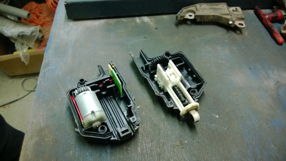

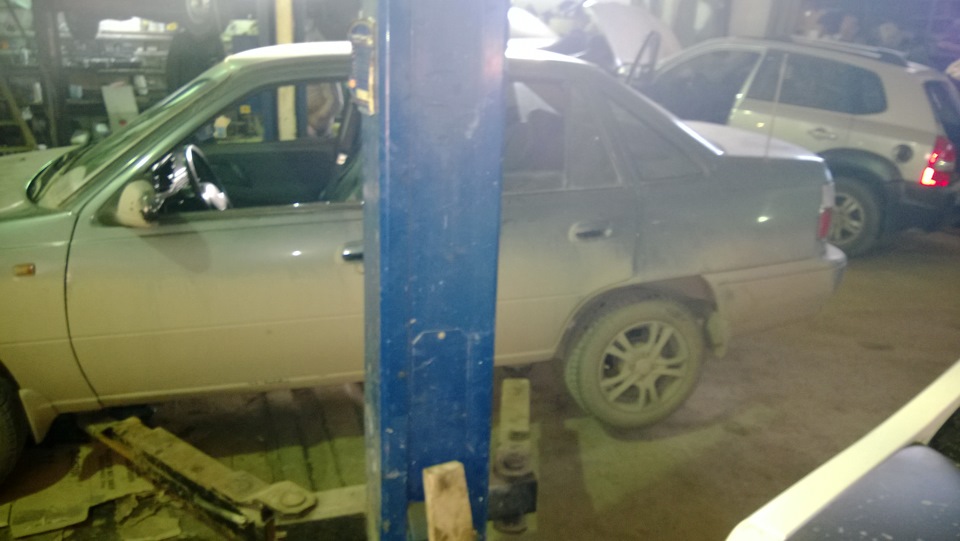

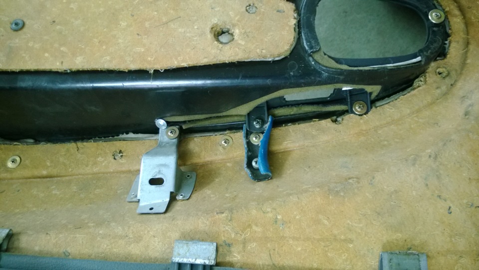

Как то недавно заметил, что при опускании солдатика замка блокиратора открывания остальные не срабатывают. А при закрытии с сигналки то 3 другие двери открываются через 2-3 секунды.

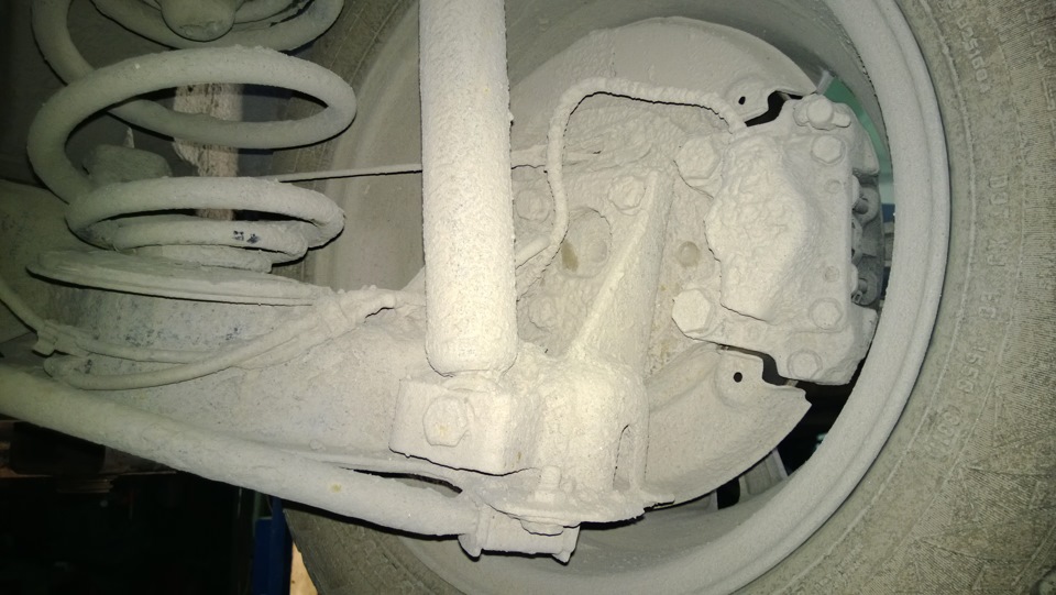

Но а так же заметил что, ручник на 7м щелчке и не держит. Подумал пора ехать по мастерам, а то холодно и с простудой валятся под машиной не охота.
Хорошо заезжать в клубные сервисы за подтяжку ручника попросили привези чаю чёрного пакетированного.
Все про все заняло минутки 3 не более. Все здоровски теперь 4 щелчка натягом. Держит уже на втором. Далее по плану другой сервис клубный по диагностике и электрике.

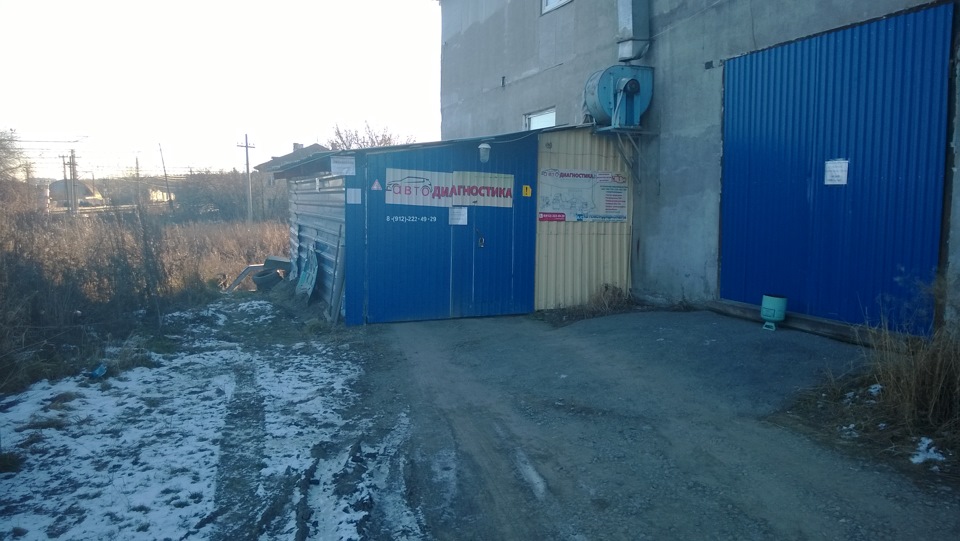

Приехал быстро, открутили залезли, дело оказалось в контактах, все таки нужно пропаивать. (а сейчас перекрутили скрутку попшикали спреем для электрики).
Пока собирали, Вячеслав заметил что ручка пассажира болтается и предложил её укрепить.
Показываю всем у кого болтается можете сделать так же. Ручка стала более однородной и жесткой как одно целое с кортом двери!

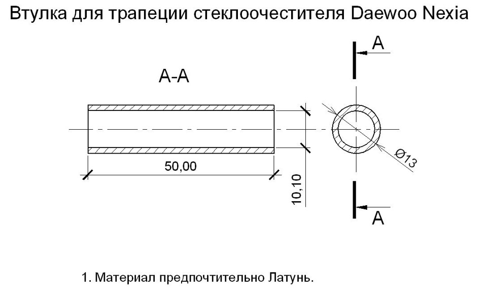

1. Втулки в трапецию

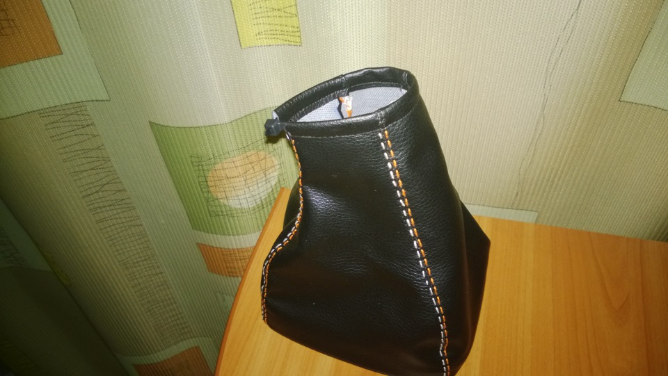

А теперь о более приятном! Очень давно это было! Просматривая ленту наткнулся на это.
И тут мой мозг пронзила молния – «хочу»! Прошло изрядно времени, пока снова не попался на глаза.
Теперь уже через изображения в Google. Начал рыть и изводить Автора идеи вопросами. На которые получил ответы, спасибо SnajperA. Собственно белые, оранжевые нитки, чехол от Chevrolet Lanos / Zaz Chance ( Арт. GM 96303182), должна подойти, будет время попробую! И вот собственно закончил, барабанная дробь!
Тадааам.

Я в своё время техосмотр пройти не мог, пока не развел колодки- задница не останавливала валы станка тестового. И после того, как развел колодки- ручник пришлось отпускать))) ибо он на 1 щелчек стал только подниматься. После этого при первых признаках свободного ручника- сразу в барабаны, и настроить. Ручник вставал на своё место+ жопа начинала тормозить, эффект сразу почувствуется. Безопасность прежде всего!
Привет, я по поводу ручника! Просто тянуть троса нельзя, надо обязательно разводить колодки! Если бы разводящий механизм работал, ручник всегда бы оставался натянут. Натянув троса без надобности ты рискуешь остаться с ничтожным тормозным усилием на заднюю ось при торможении педалью. Иная ситация, если ты их недавно менял, и они подрастянулись, но перед натяжкой всё равно надо было бы залезть в барабаны и поглядеть как там дела.

Тоже ручник уже наверно на 7щелчке плохо держит, но в сервис пока не планирую…Да и на ручник всегда ставлю из-за автозапуска и стремно будет если примерзнут колодки барабанов.А чехольчик клево так сделать и если на всем строчка будет одного цвета.
суши колодки, прежде чем ставишь. после мойки или слякоти. Всегда сушу. тьфу тьфу. А чехол да пусть даже так он мне оч. наравится)
Да надо сушить)Забываю.В том году всего пару раз примерзли.

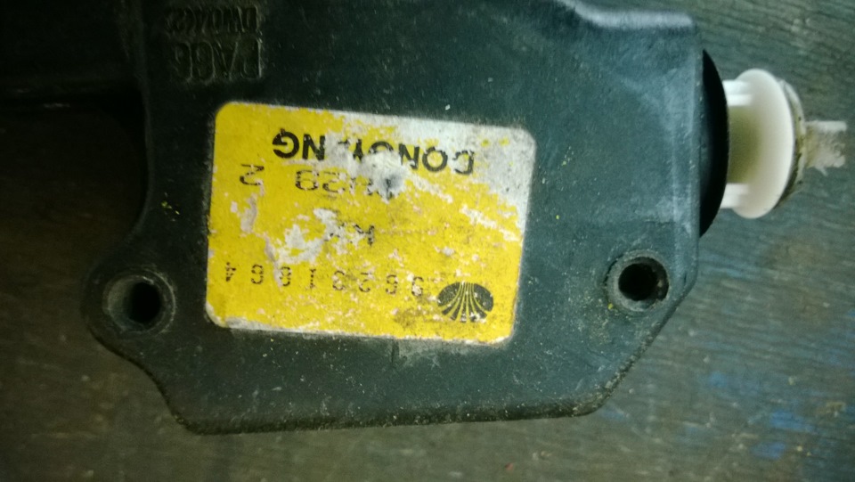

Что в итоге с актуатором? Я его разобраным уже устал наблюдать, кинул в карман двери…снятый с машины он работает, питание на проводах в двери есть. Тяги не закусаны, кнопка без актуатора опускается/поднимается спокойно. Ставлю его на место — день, два поработает и все, встает колом. При этом руками кнопку уже не поднимешь и не опустишь.
Клемма штекеров окислились внутри, плюс масса окислилась, плюс скрутки окислились. Заного скрутили запшикали и все заработало
Ещё раз повторюсь- вместо латуни будет Капролоктан (или что то около того)=))) Но токарь по прежнему занят Собака=( Зато смазочку марки Chevron (www.uns-oil.ru/catalog/Chevron/171/) удалось раздобыть=)))

я думал, что актуаторы запаяны и не разбираются, только ломаются :)
Они на защёлках, собрали мы на герметик и изоленту.
