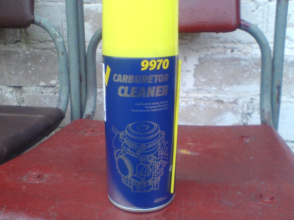

Почистил дроссельную заслонку.А вдруг вибрация пропадёт.Чистил карбклинером Mannol 9970(30 бтр).Чистит на ура.Знаю, что нужно снимать, но не хочу.В последнее время всё, что я делаю только ухудшает машину, потому и стрёмно моновпрыск снимать.Обратную сторону заслонки чистил, сняв заглушку с моника.Может она и для этого предназначена?

Классно очистилось! У меня сейчас карб такой же грязный, буду тоже чистить.
Я, когда в своей заслонку чистил, ни чего не снимал(кроме воздухана ессно). Да и на баллончике было написано, распылить в течение хх сек. Также написано, что средство(VeryLube) подходит для чистки топливного тракта, для чего распыляется непосредственно в заливную горловину.
Я тоже делал по инструкции.
