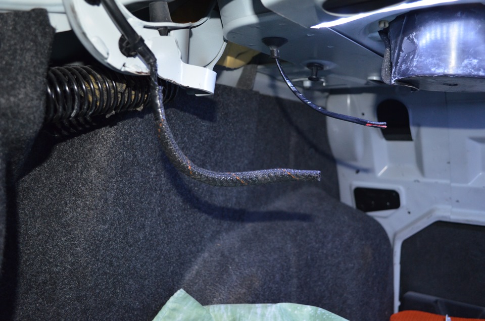

Читал на форумах про болезни, и там собственно был описан случай с тем что и случилось сегодня со мной. Хотел доклеить уплотнителями задние двери, полез в багажник и увидел что провод оборван.
Пришлось оголять провода, соединять аккуратно и изолировать (изолировал отдельно плюс и потом весь поврежденный участок). Потратил минут 5-7 на все это дело. Надеюсь побеспокоит он меня не скоро.

вечная беда симболов.пластиковая гофра тоде н помогает, провода об нее трутся не меньше
Этой осенью опять переломался. Летом надо что-то думать.
я тоже при такой бойде провод наростил и еще пластиковый патрубок одел
и я, только мне пришлось провод даже наращивать
Сталкивался с такой проблемой (((
