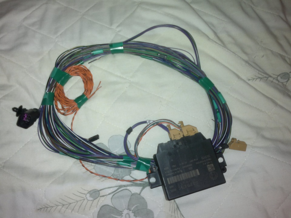

Будучи удовлетворённым как работает задний парктроник, а именно как хорошо он видит даже невысокие бортики (в отличии от предыдущей машины Chrysler Town & Country 2005 Limited), решил поставить передний парктроник, сразу обратив внимание на возможность установки спереди 6 датчиков, а не 4 (что увеличивает их обзор по бокам).

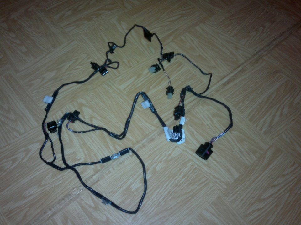

Комплектующие заказывал из Чехии. Разница обычного переднего парктроника и PLA была порядка 2000 рублей, так что решил ставить PLA версии 1.5 (2.0 ставить не стал, для него нужно было менять датчики абс и ещё что-то).

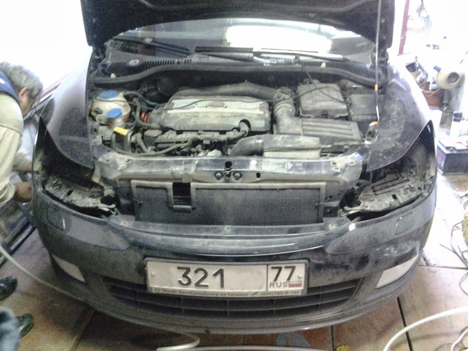

Устанавливал всё это очень грамотный электрик из Краснознаменска, кабель вели через левую сторону авто, направо уже перекинули под капотом перед двигателем. Боковые датчики были (скорее всего) от Ети.

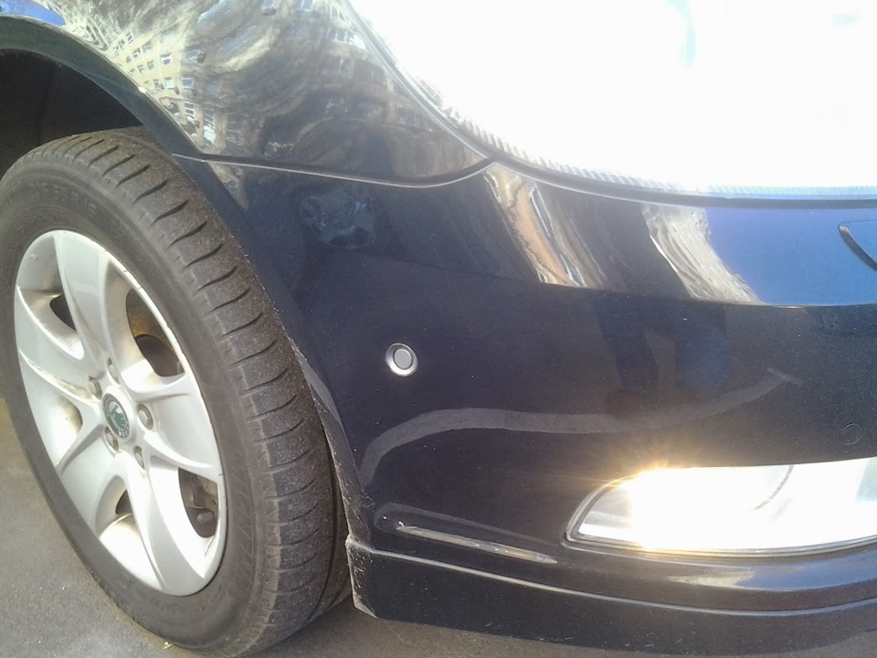

Так и не поняв всё же как правильно их расположить, руководствуясь тем, что разъёмы должны смотреть вниз, закрепили их так, что разъёмы смотрели вниз под 45 градусов. Насколько могу судить, в таком положении они работают без проблем (за месяц использования проблем не возникло).
При кодировании блока парковочного пилота 3T0 919 475 C выяснилось, что кодировку на модели VW (хотя они и были в списке — passat, golf) данный блок не принимает. Принял только Skoda superb (далее экспериментировать не стали — темнело).

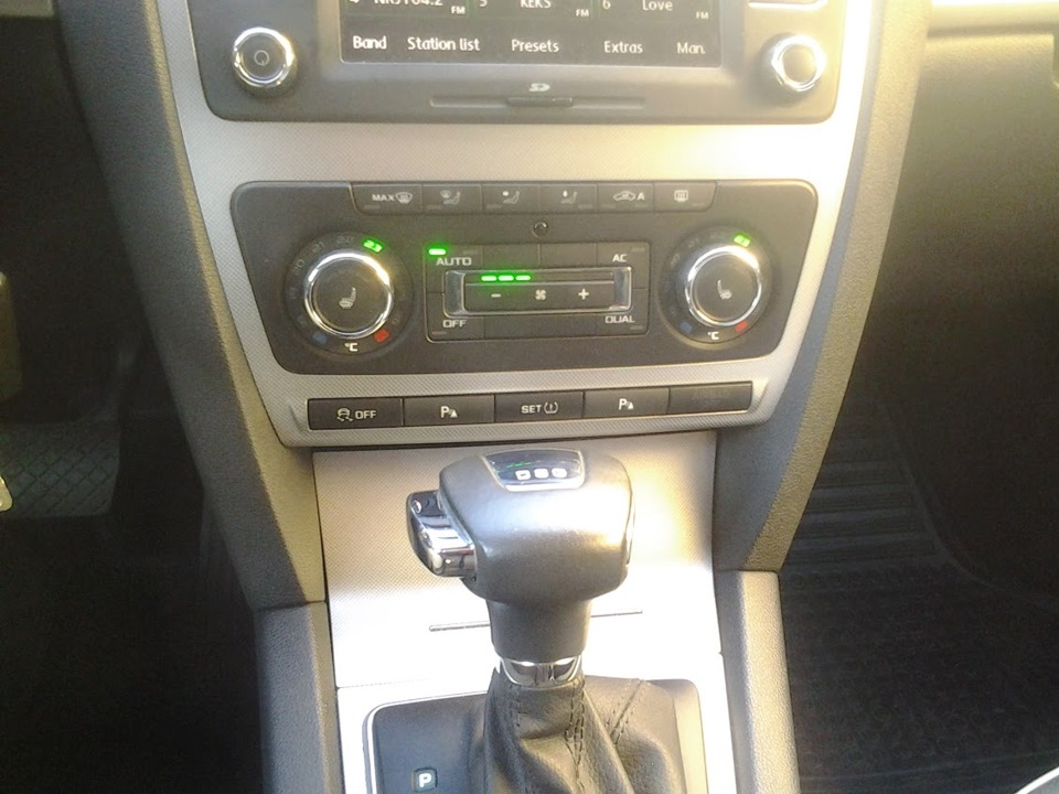

По комфорту. После использования только заднего парктроника, было достаточно непривычно получить двухтональный сигнал (перед и зад), но к этому быстро привыкаешь.
Если включаешь заднюю передачу, а затем переднюю, система продолжает работать (выводить на экран и глушить громкость аудио) до того момента, как машина превысит скорость в 20 км/ч. Бывает, что после превышения порога максимальной скорости, блок возвращает громкость намного бОльшую, чем была до включения системы. Редко, но бывает.
