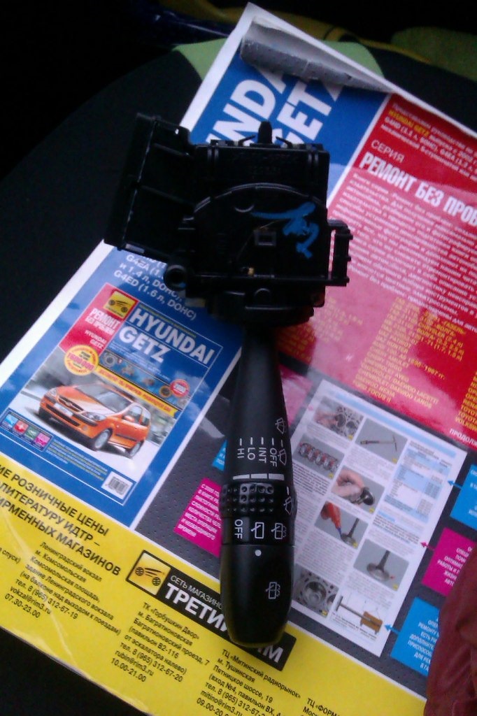

В пасмурный субботний вечер я решила, что надо бы заняться чем-то полезным и приятным для моего боевого коника. Я давно хотела поменять переключатель дворников со стандартного (ВЫКЛ-ВКЛ) на переключатель с регулируемой паузой, ибо в моросящий дождь или необильный снегопад клацать средним пальцем на переключатель не всегда удобно и безопасно. Переключатель я заказала на euroauto.ru (код детали 934201C030). Эта штуковина обошлась мне в каких-то 800 руб. (за б/у деталь), а на том же Экзисте она стоит более 1200 руб. (за новую деталь) +несколько дней ожидания — неудобненько.
Итак, вот как он выглядит перед установкой (синие надписи на нем — это "фишка" Евроавты, которая легко убирается обезжиркой).

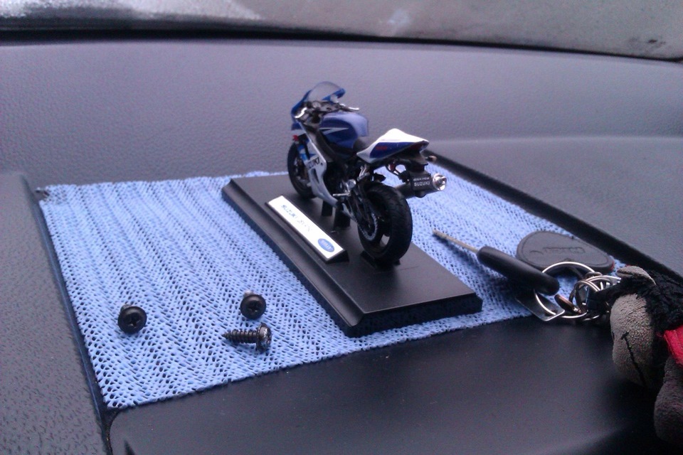

Из подручных инструментов мне понадобилась только крестовая отвертка и плоская отвертка. Откручиваем крестовой 3 винтика, на которые крепятся пластмассовый кожух. Два из ни расположены сбоку, поэтому руль необходимо повернуть на 90 градусов перед откручиванием. Третий находится под рулем, и выкрутить его мне удалось не с первого раза и только в позе кракозябры (то бишь лежа, голова на педалях, ноги в дверях :))
Скрутили три винтика и положили на торпедо, чтобы не потерять и не перепутать :)

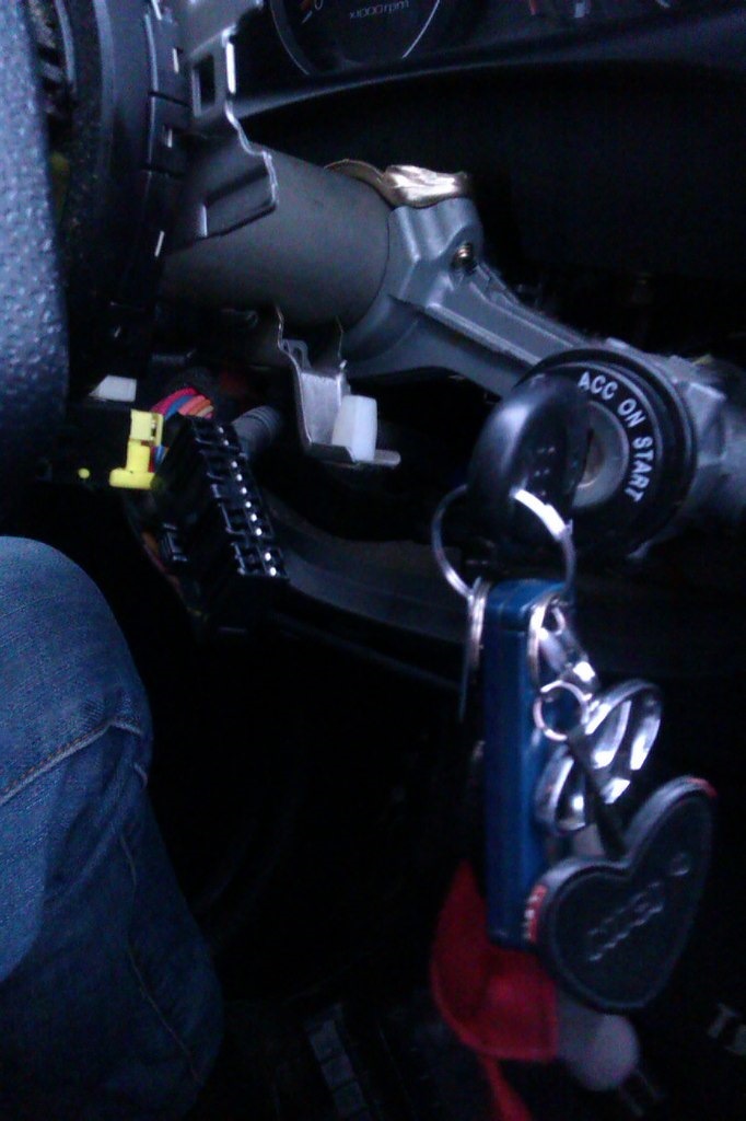

Затем снимаем аккуратно пластмасски, как киндер-сюрприз, и теперь руль выглядит следующим образом:

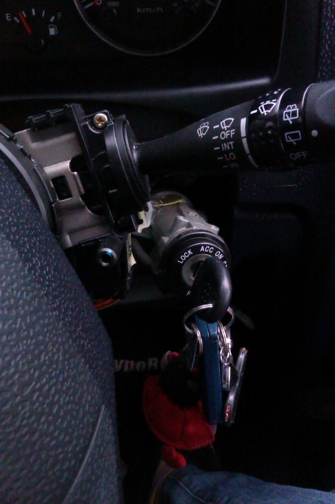

Отсоединяем косу, берем плоскую отвертку и вынимаем "собачку", на которую крепится переключатель.

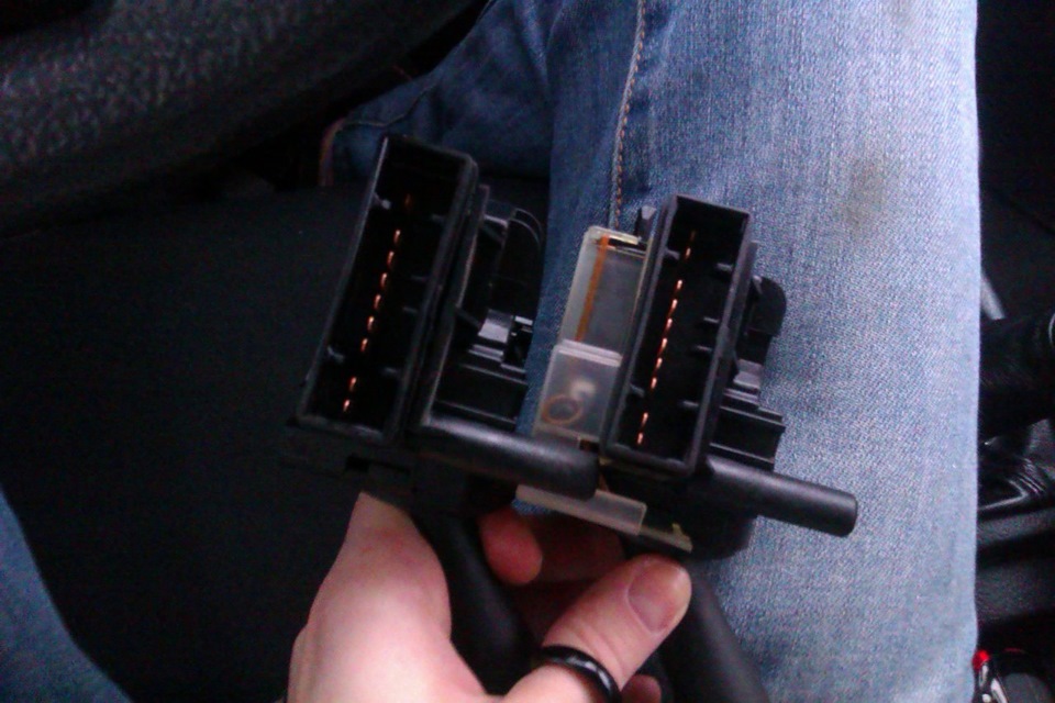

Снимаем переключатель и сравниваем:
Мне кажется, разница только в одном дополнительном контакте у того, что с паузой. Вот и весь парадокс.
