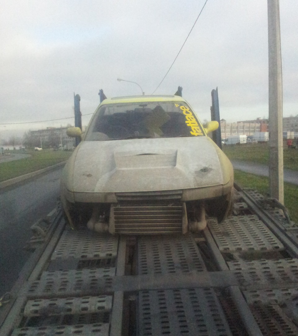

Глава 1.
Питер встречает на редкость теплой погодой, которая на месяц отстает от ожидаемой, это и хорошо, ведь я успеваю забрать авто до снега.
Слива грязная, но глаз радует!
Беглый осмотр и уже выявлен мешок проблем:
— ни одно (!) колесо не прикручено на положенные 5 гаек… одно даже на 3, причем не звездочкой, а соседние.
— антифриза не видно. ладно, на месте долили литр
— пассажирская дверь почти падает на землю при открытии
— фары не светят
— проводка без защиты, часть перетерта колесами и болтается просто так.
Ладно, зато едет и доставляет удовольствие =)
Хода подвески почти нет, вот это действительно колы =))
