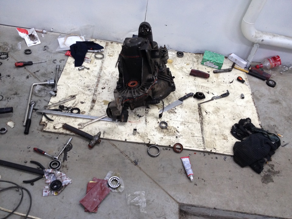

Ну вот наконец-то, маленькими шагами дошел до коробки =))
Ооочень давно хотел ей заняться, да всё некогда было…

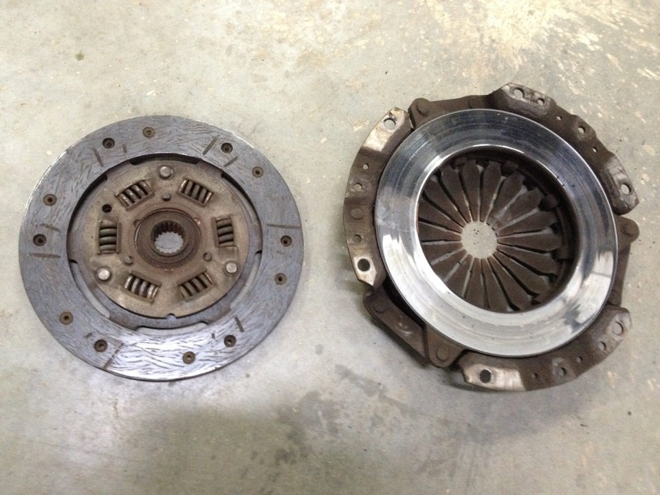

Вообщем диагноз: Оочень сильный шум, замена всех подшипников ну и заодно посмотреть как там шестерни поживают .
Разобрали а там шток шестерни привода горизонтально лежит рядом с шестернями О_О
хорошо что не попал в них !
Так же сломана напополам шайба, из критического больше ничего, раскидали перебрали и поставили выехал в 4 утра из бокса =)))
Из запчастей было куплено:
-Комплект подшипников Pilenga
-Диск сцепления с корзиной и выжимным Luk
-Комплект сальников ваз 2110 4шт
-Комплект прокладок 2шт
-Шестерня привода спидометра 11зуб
-Шайба упорная кпп
