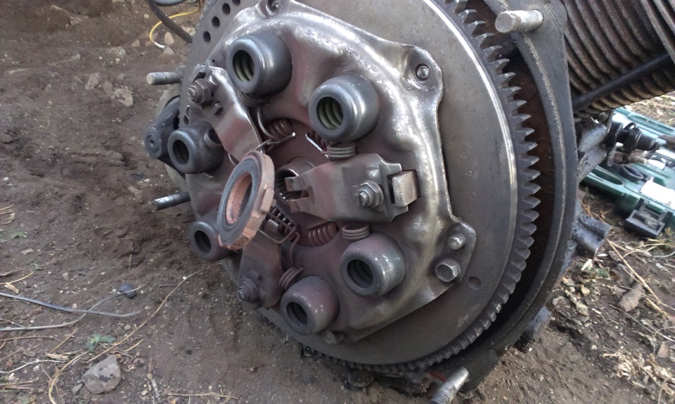

Всем привет, решил вот снова скинуть двиг, нет не просто от делать не чего, тому есть масса причин, одна из которых-корзине пришел звездец, ну что поделаешь…
и так начнем!
времени потрачено было не много, но и не мало 2 часа неторопливой работы, часто отвлекался на разговоры с мимо проходящими людьми. по типу: вооо ты всё ещё делаешь, а с красным что? или прокатишь меня когда нибудь? самое что больше отвлекало это, а вот у меня когда-то тоже был Запорожец и понеслось за жили были…
первым делом ещё раз пометил и зафоткал откуда какие провода, знаю что не понадобится но лишним не когда не будет.
Отсоеденив все провода принялся за полуоси, потом целиндр сцепления, кулису и вертолёт и так ещё чуть-чуть остались только подушки, домкрат под двиг, снял с подушек Иии теперь кузов до небес, вытащив двиг отсоеденил кпп и обноручил что корзине звезлец, надеюсь в запасах где-то есть. на днях думаю разобрать весь двиг целиком, отмыть его, заменить что надо и нарезать в блоке новые резьбы под болты крышки картера, старым пришёл Ппц ещё до меня! на верёвочках и герметике держалось всё. так же надо заменить тормозную трубку от тройника с водительской стороны, плюсом нужен лист металла и залатать огрехи занижения и наших дорог, на этом пока что всё, продолжение следует

нефига он у тебя чистый, че щиты на него не поставишь на корзине болты по срывало?мдяя дык ты же его вроде варил
защита где-то лежит, буду ставить)двиг весь в масле( да в маховике болты остались, сорвало блин(думаю высверлить аккуратно и новые скрутить, варил, а толку оторвало на каком то камне и даже больше чем заварено было
пипец он у тя весь маслом сапливил.высверливать и по новои резать резьбу либо искать другои.а ты гниль срезал? там мало того что мятое, еще и погнило сильно, аж по шву разползлось, нужно отдать должное гавенои сварке кузовов еще на заводе не сварено а присрато как машина по швам еще не разъехалась удивительно
вырезал, толку ноль, дальше пошло(сам удивляюсь, блок то есть другой, хотелось бы всё таки этот оставить
а вырвало шпильки которые головку поджимают или крышки клапанов? если есть другои блок перекидывай на него это если вырвало шпильки на блоке
шпильки в головке, на клапанную коретку, шпильки надо менять, при разборке по смотрим, может реально легче блок поменять
меняй бошку та и все а это потом восстановишь
если в загашниках есть что нить, то сразу же поменяю, так же надо будет докупить впускные клапана и где нить взять съемнник для них. плюсом нада поршневые кольца взять, а денег не хрена нет на всё это дело
ясно, всегда все упирается в финансы
