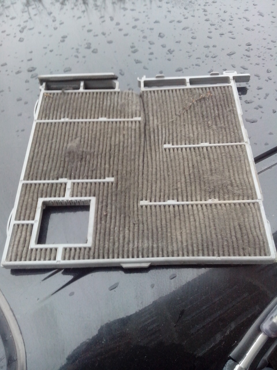

Узнал недавно, что в моей машине, в зависимости от комплектации, ставился салонный фильтр) Решил залезть посмотреть, есть ли он у меня.
Чтоб туда добраться, нужно сначала снять бардачек(2 болта снизу бардачка), за бардачком находится еще одна панелька, которую держит около 7-8 болтов, их откручиваем, снимаем панель, и видимо отсек для фильтра) У меня он был, когда я его снял, я ужаснулся, чем я дышал вообще)))
пару дней ездил без него, печка жарила как слон)))
сегодня купил дублевый фильтр, буду ставить

Спасибо, сделал все по твоей инструкции ))) LAC204, как понял, не совсем на Пресию, выглядит по другому, но в щель встает как родной. Да и выходит самый дешевый.
А где покупал?!
конкретно фильтр покупал в росско
Был уже в наличие?
ну да)
А то я все Петухи оббегал никто найти не мог такого фильтра))
в росско на горской его не оказалось) на петухах как разх и нашел) но он не совсем от пресеи) пришлось его чутка подпилить)

Мой выглядит намного хуже, заказывать оригинал за 800 — жаба душит) а о существовании дубликата информации нигде не находил. щас закажу такой же на емексе за 294!

Кинь пожалуйста фото где он стоит
блин такого фото нет:( ну снимаешь бардачок и примерно посередине защелка вертикальная, там ее сразу видно)
