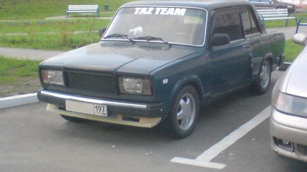

И такой еще бред габариты отключены вообще все отключено, задние фанари горят тускло?всё посмотрел все норм вроде(((((

ты и впрямь походу на фаре все перепутал, )
а как узнать правильное расположение проводов в нэти есть?или фото
та я даже не знаю я бы взял прибором померил какое положение нейтральное туда бы посадил постоянный +, затем первое вызвонил т.е. с каким замыкаеться общий провод и посадил бы на него тот который через резюк (который не дует), ну и следующий вызваниваешь тот который остался, а тас нагнись и посмотри с печки выходят3 провода один черный идет сразу на корпус, другой красный помоему и третий желтый, ну а какой уж общий плюс ты може вызвонить либо прибором либо отверткой либо лампочкой на нем всегда +береш лампу вот один конец ее на корпус авто садишь а к другому провода по очереди подцепляешь, когда загорит вот это и будет общий +на печку
посмотрю завтра и попробую так сделать
давай успеха!
хдето каратыщщщ
такого бреда не было до того как я снял передние фанари и потом их поставил и начало так(((
так там вроде на фонари идет колодка 4х контактная может неправильно вставил, хотя это сложно там минус общий и 1й + габарит 2й +ближний 3й +дальний, может конечно еще если фару разбирал там чет напутал
буду завтра смотреть сегодня уже нет настроение к ней подхзодить
ну как говориться утро вечера мудрей, со свежей головой и кучей мыслей завтра и починишь!)
да просто понимаешь всё началось не стого не с чего(
