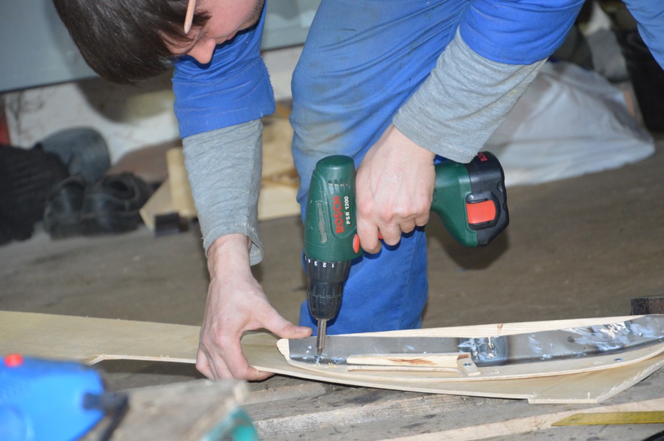

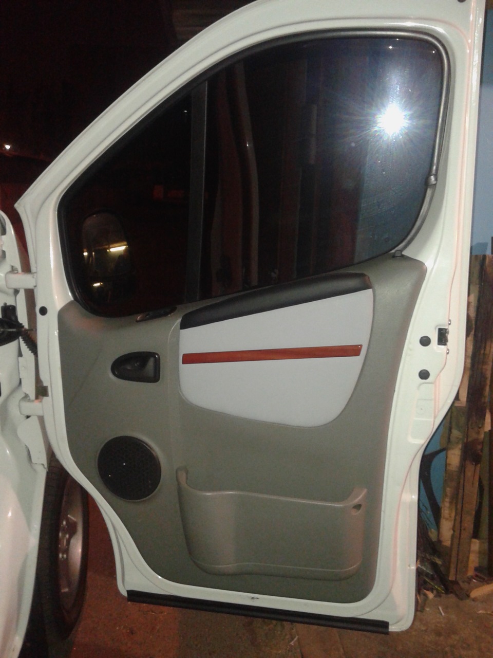

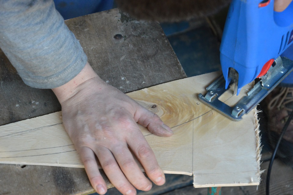

я не знаю как другим, но мне не куда ставить руку когда едешь на дальние дистанции за рулем, было решено сделать поручни.Материал также фанера 6мм, но есть основа с метал.1.5мм.Обтянуто также кож.замом.ну вставка под дерево, также изготовлена своими руками.Сама карта обклеена обесшумкой.Есть еще проблема, иногда ночью при выходе с авто становишься ногой в грязь.С этой проблемой разобрались установив подсветку в нижнюю часть карты.
Комментарии 4
Красивая и качественная работа!Молодец!
молодец. Я себе тоже что то подобное хотел сделать — теперь есть у кого скопировать.
это очень круто выгдлядит! молодца
Ну не знаю. У меня рука спокойно лежала на карте двери. Не хватало подлокотника для правой руки.
А вот то что это выглядит прикольно? Это да.
