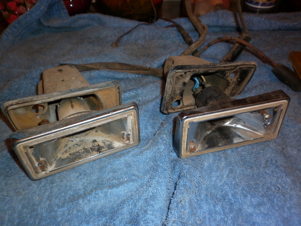

Вот в таком состоянии фонари были сняты:
С уплотнителями позже пришлось немного повозиться, но к сожалению ссохлись и натянуть их на корпус фонаря не смог. и нагревал, и пытался растянуть — безрезультатно. купил еще пару, но они не сильно отличились от старых, в итоге взял лист резины, шириной 1мм. и вырезал сам

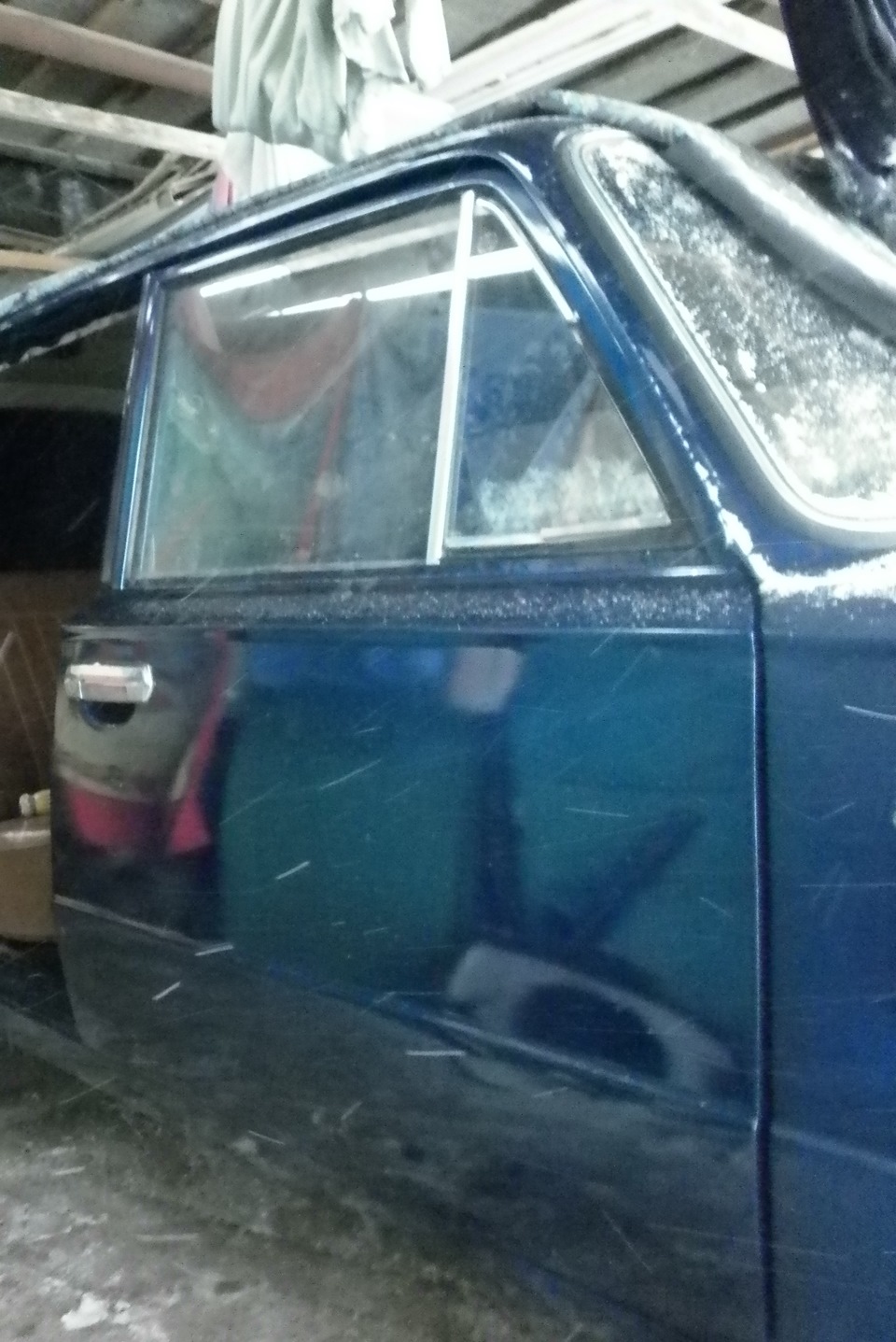

16.12.12 На выходные приехал домой, оделся потеплее, струсил со Старичка снег и занялся установкой заднего стекла, дверей
Тут всё ясно-прикрутил двери
