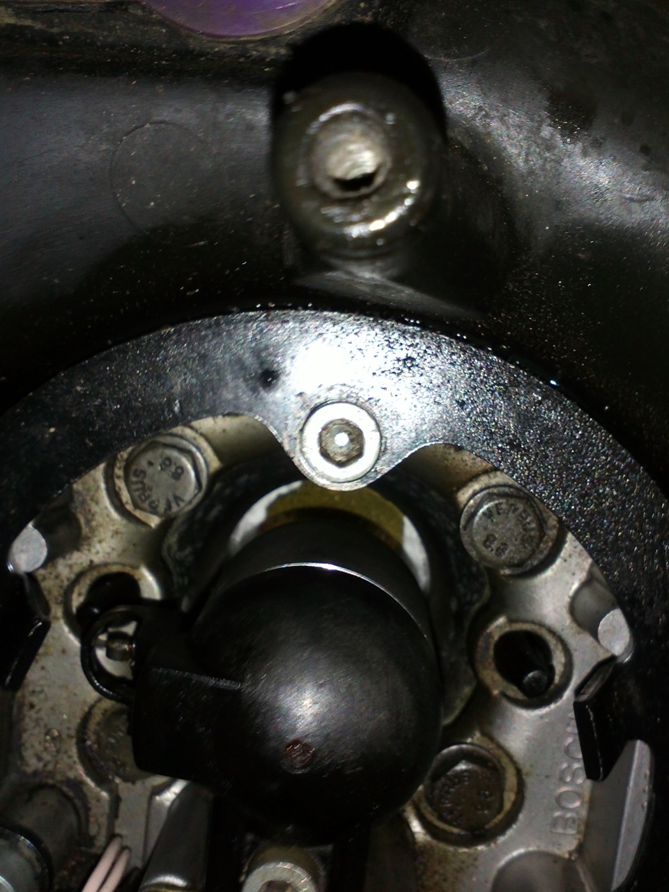

И мы получаем вот такое явление:
На фото видны белые отложения на краю дроссельной заслонки и стенках диффузора моно впрыска — это лед. Из-за его образования мы и получаем уменьшения проходного сечений дроссельной заслонки и сильного переобогащения смеси и видимых нами падении оборотов. Чтобы эот лед не образовывался немцами предусмотрена регулируемая система подогрева воздуха.

Неисправность одного из этих элементов ведет к неисправности системы и низкой температуре воздуха при прогреве. Результат чего — обмерзание.
Но что же обмерзает? Влага, у которой в моник 2 пути — воздух и топливо.
1) В воздухе влага содержится постоянно, особенно во время дождя, тумана и тд. У многих ТГМ проявляется или усиливается как раз во время высокой влажности. Но тут ее не так много.
2) В топливо же влага приходит благодаря нашему "чудесному" топливу. Из чего но состоит неизвестно никому, но воды в нем часто бывает просто уйма. И попадая в моник на так же замерзает. И вода в баке только копиться, и в чистом с бензином она не смешивается.
У меня система подогрева воздуха работа вполне четко, но ТГМ все равно присутствет. Как выяснилось влага прет вместе с топливом.
Решением для этой проблемы послужила специальная жидкость:
Она связывает влагу в топливе и помогает ей смещаться с бензином, после чего то все сгорает в цилиндрах без проблем и не замерзает. Для тих целей можно использовать и спирт (который лежит в основе большинства жидкостей-влагоудалителей).
Теперь при прогреве все хорошо. Но доливать ее приходится постоянно.
