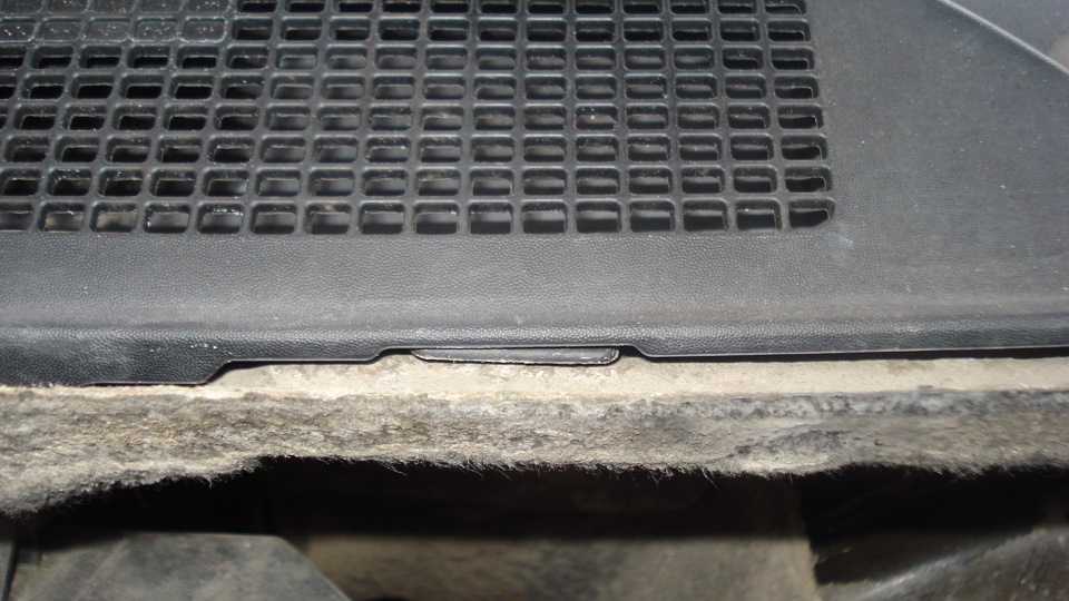

После чистки дренажей, занялся провисшей подкапотной шумоизоляцией. Находится она под «жабо» и изготовлена из какого-то папье-маше. Вследствие намокания провисает. Видел фотографии размочаленых вхлам, мне повезло: просто провисло.

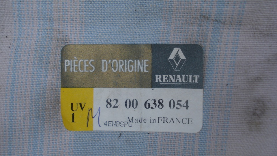

Предварительно был куплен штатный кронштен (хотя штатным его назвать нельзя: продаётся отдельно и с завода не ставится).

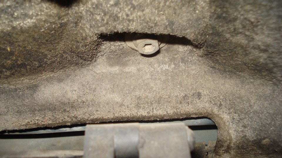

Откручиваем штатный саморез накидным ключом «на 10». Устанавливаем кронштейн. Из-за него ключом саморез уже не затянуть.
Нужно воспользоваться звёздочкой из набора.
Визуально шумоизоляция поднялась хорошо. Очень помогло то, что «жабо» было снято для чистки дренажей и шумку можно было задрать без помех.
Одел резиновый уплотнитель. Закрыл капот. Проверяю и вижу, что от если засунуть руку под капот от стекла, то нащупывается щель между уплотнителем и капотом примерно в 10 мм (на ощупь).
Пока вставил между установленным кронштейном и шумкой реечку. Зазор исчез. Пока так покатаюсь, потом что-нибудь сделаю другое вместо реки.

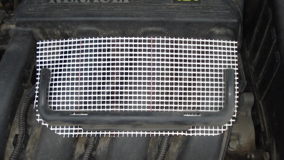

В качестве бонуса поставил на воздухозаборник кусок строительной капроновой сетки в качестве защиты от листвы.

После поднятия шумоизоляции и устранения зазора между ней и капотом прошла неделя. Реально заметно, что шум двигателя стал меньше.

Теперь надо думать об изоляции капота: у меня её нет.
У меня тоже.
На Жигулях с завода стояла. На Ланосе — тоже. А здесь все для крепления есть, а одеяла нет. Но буду что-то своё лепить, оригинал слишком дорого будет.
А эффект каков? На дизель если только)))
Снижение шума. Не только на дизеле.
На сколько мне известно, это не шумка, а теплоизоляция.
Это так. Но и шум она снижает дай Бог! Я на Ланосе снимал ради интереса. Очень заметно было. Я планирую и проклеить чем нибудь.
На девятку клеил, эффект ноль, только по теплоизоляции
Важно ещё иметь шумоизоляцию перегородки между моторным отсеком и салоном. Подозреваю, что на девятке она была не очень.
